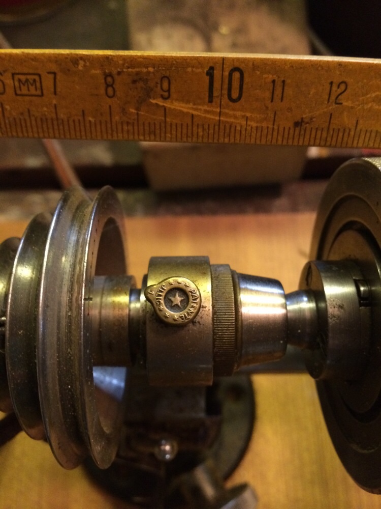

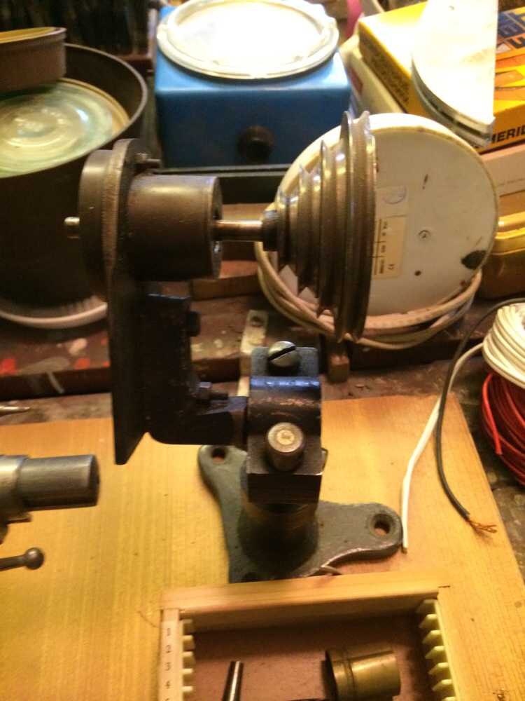

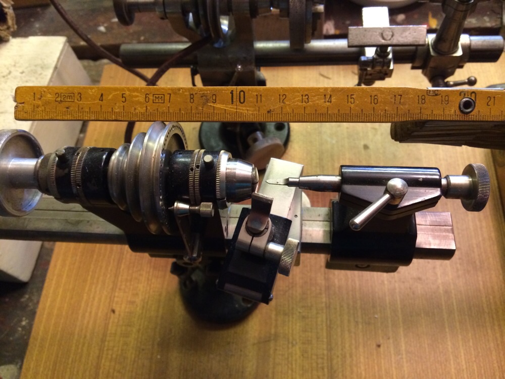

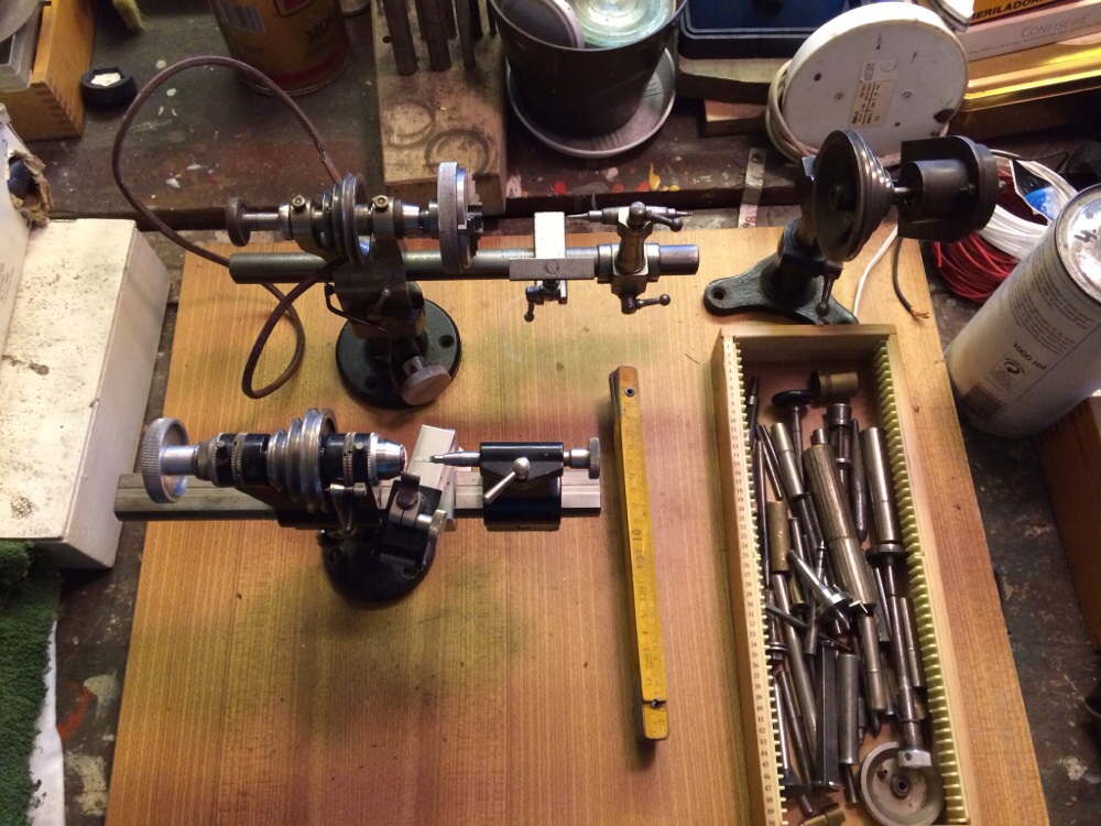

ich hab heute mal den Keller aufgeräumt und da ist mir ein alter Karton mit einer kleinen Maschine
in die Hände gefallen. Sieht für mich aus wie eine winzige Drehbank. Für ein Spielzeug ist sie jedoch zu gut verarbeitet.
Weiß einer von euch was das ist:
Schon mal vielen Dank vorab.
LG Tom

Das könnte eine Uhrmacher-Drehbank sein, mit externem Motor der über einen runden Lederriemen angetrieben wurde.
Ps
Deren zwei. Mit Schleifbock und einer Loch-Teilscheibe.
Für feine Arbeiten.
Ps
Für feine Arbeiten.

Uhrmacher- bzw. Feinmechanikerdrehbank denke ich. Ein feines Teil für feine Dreharbeiten!
Dreht sich alles noch leichtgängig?

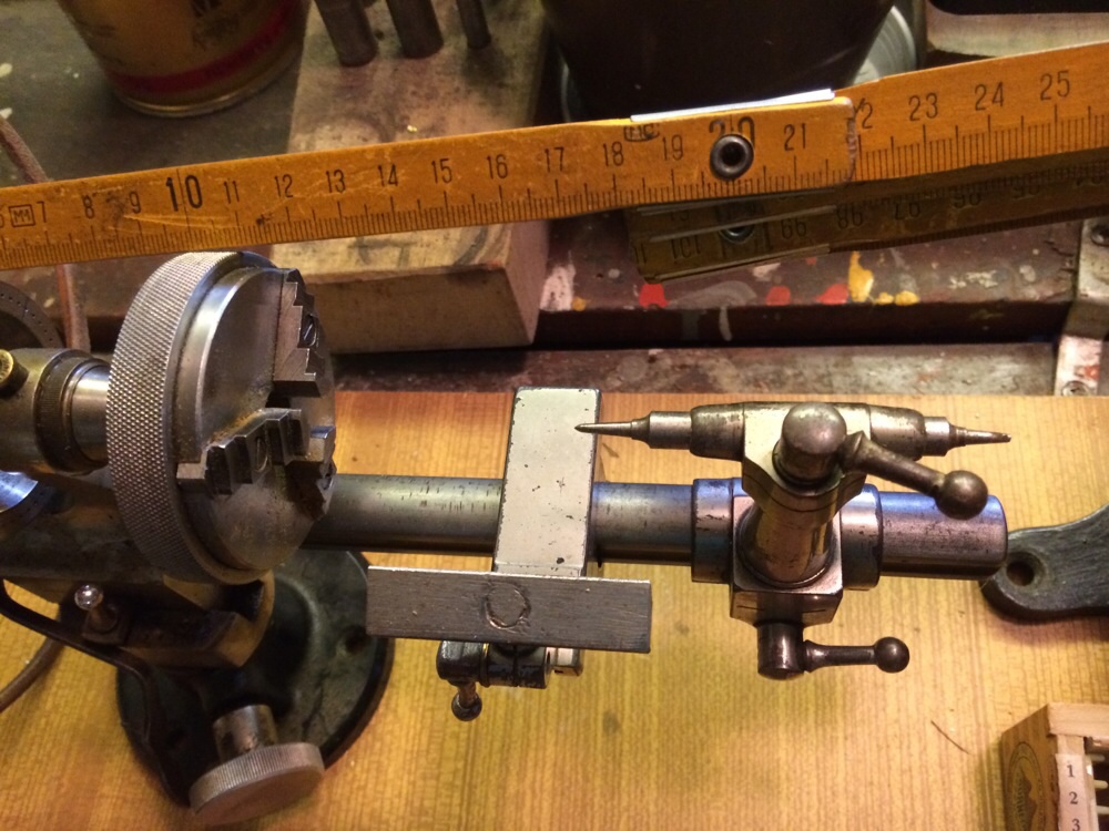

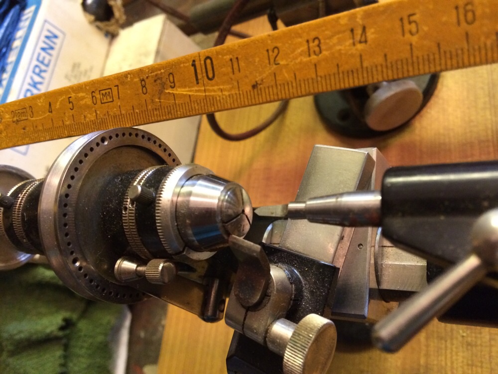

Hat zwar an zwei Stellen etwas Flugrost ist aber
soweit ich das sehe ist alles noch leicht gängig.

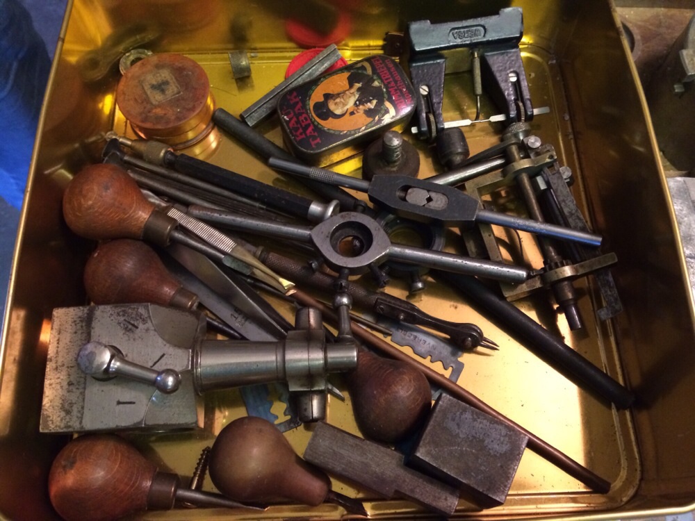

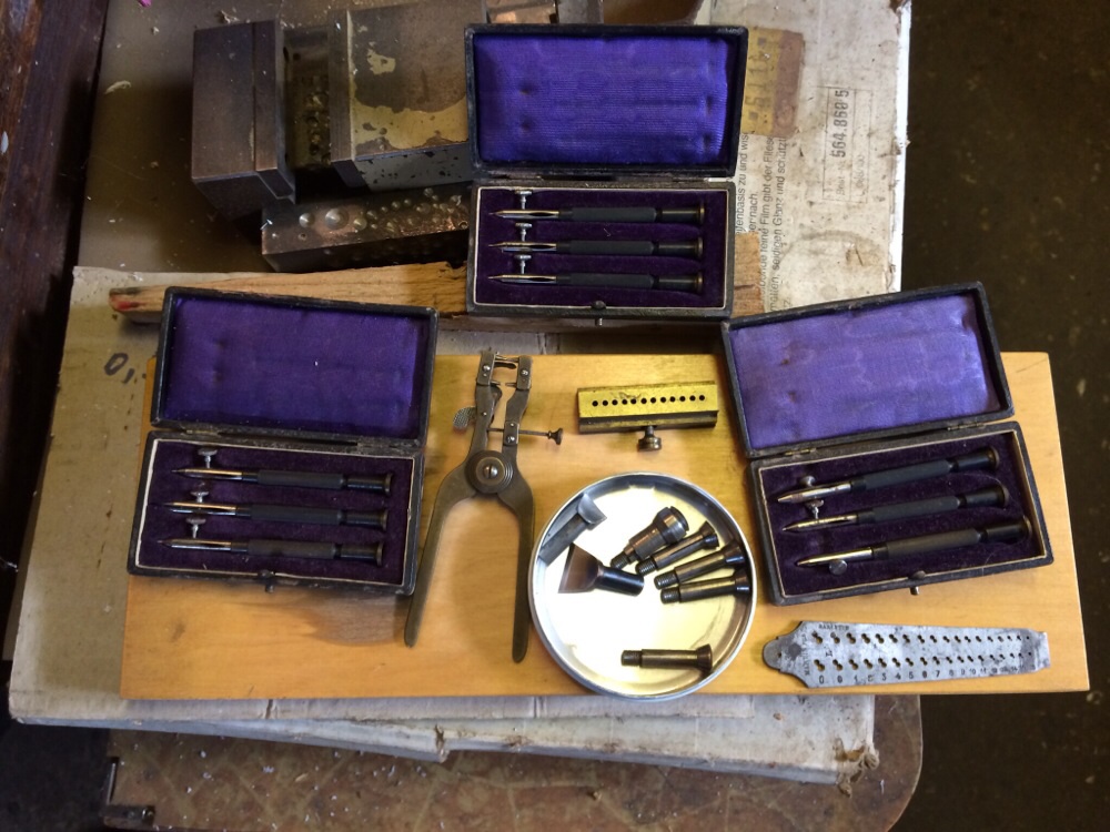

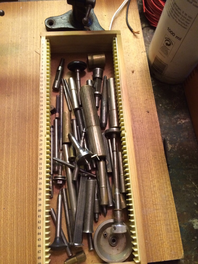

Ich hab noch ein paar Kisten Werkzeug dazu gefunden:

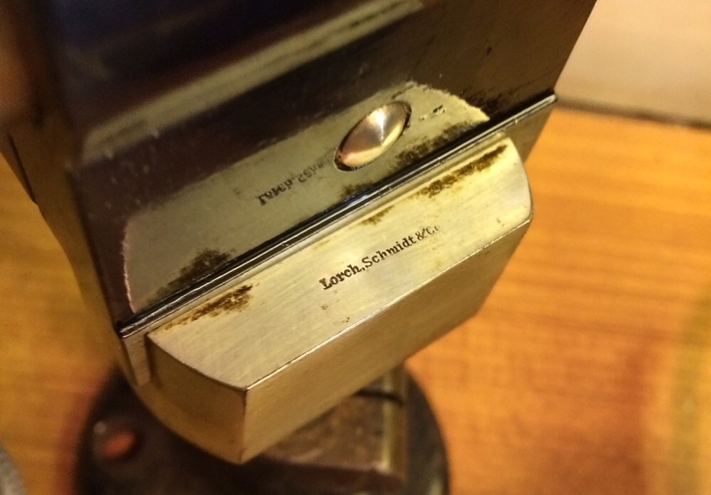

Glückwunsch, eindeutig Uhrmacher Drehbank plus Zubhör.

Schwer zu sagen was so etwas wert ist...

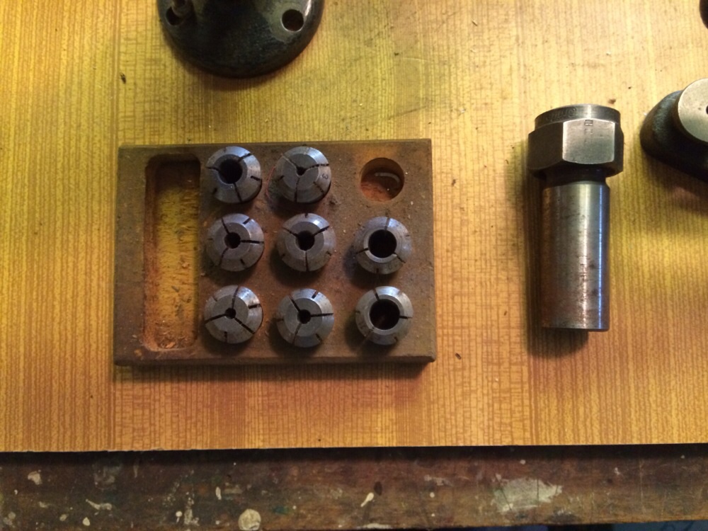

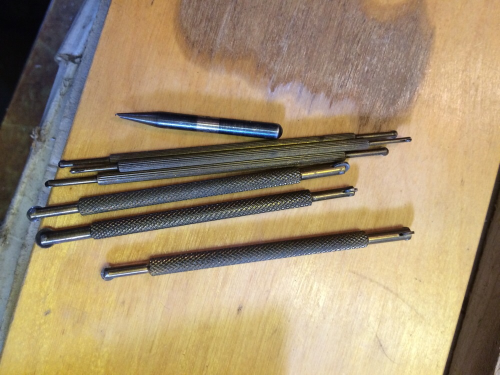

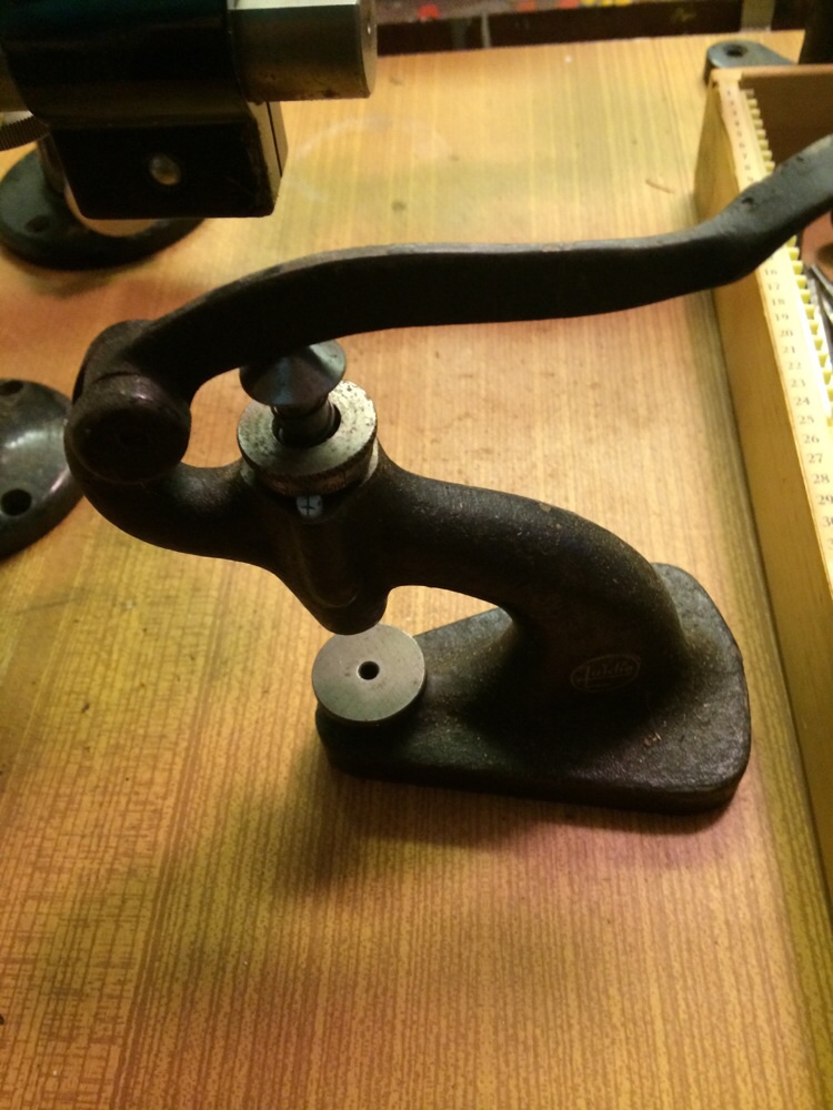

also das "Krimskrams-Zeug"... Steinpresse, Nietbänkchen, Fassungsöffner/-schliesser (in den Samtkästchen), Aussen-Gewindeschneider (ohne passendes Werkzeug für Innengewinde?),... geht meist für Taschengeld weg - es sei denn man findet zufällig jemanden der es wirklich braucht.
Die Drehstühle sind begehrter...
da kommt es dann sehr auf Zustand, und mehr noch, auf Zubehör an.
Zustand sieht soweit gut aus und Lorch ist auch immer 'ne gute sammelbare Marke (ich hab' selbst eine in gross - ca 60cm lang).
Zubehör sieht man leider wenig... da wäre toll wenn noch irgendwo passende Spannzangen herumeiern. Dann stiege der Preis gewaltig.

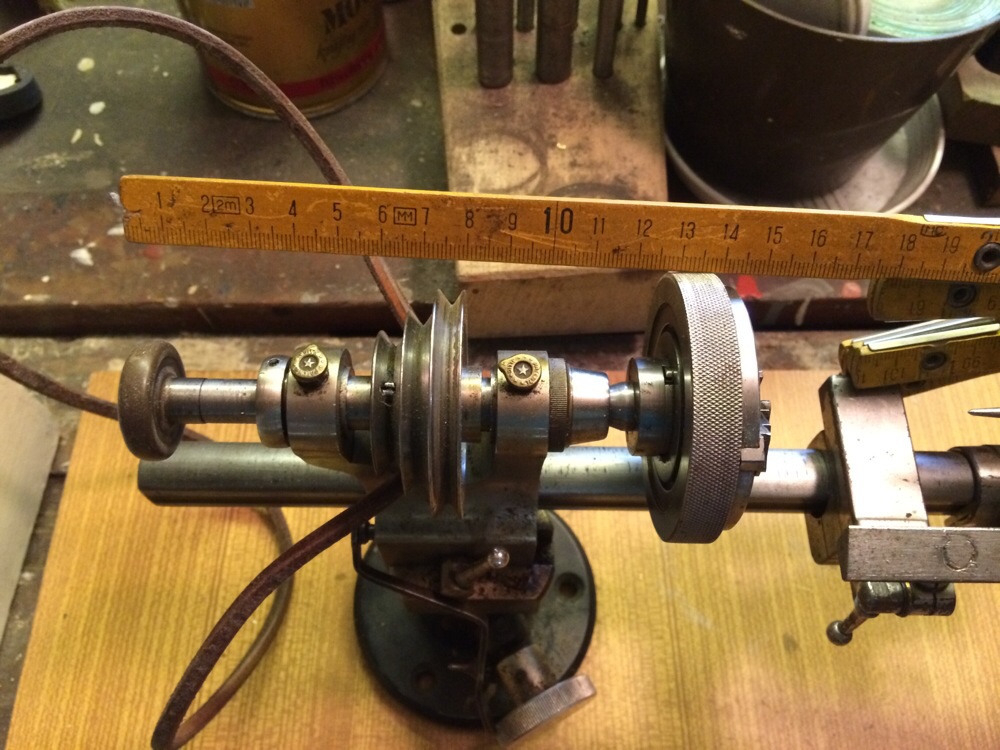

Aber auch Dinge wie Vorgelege (erstes Bild hinten rechts) und das Dreibackenfutter sind rar und in sich schon einiges wert - oft mehr als der Drehstuhl an sich.
Mit "Einiges" kannst Du als Wert sicher nix anfangen... schau aber halt mal z.B. bei eBay...
Mit Glück und reichlich Zubehör kann so etwas für mehrere tausend Euro weggehen (oder zu minderst angeboten werden), nur der nackte Drehstuhl mit einer Spannzange (so wie im Bild - auch wenn er in sich gut ist) ist aber z.B. sehr viel weniger interessant, die hab' ich schon für unter hundert gesehen...
Aber auf jeden Fall ein toller Fund und ich bin da auch wirklich kein Experte.
Schau da auf jeden Fall was noch an Teilen da ist und was zusammengehört. Und wenn Du das Zeug verkaufen willst, dann beobachte mal eBay damit Du ein Gefühl bekommst was gezahlt wird.

Ich würd' sowas gar nicht weggeben...
...es sei denn man ist in Geldnot.
Man weiss doch nie wann man 'nen Federwickler braucht...
Aber man muss das Zeug auch einfach mal sortieren und sehen was sonst noch da ist. Wenn die Drehstühle in Gebrauch waren, dann sollten z.B. noch mehr Spannzangen da sein.
Einen Einsatz zum Drehen zwischen Spitzen hatte ich irgendwo zwischen drin gesehen, vielleicht eine Stufenspannzange,... und dann ist da noch 'n 3. Reitstock der nicht aussieht als gehöre zu den 2 gezeigten Maschinen - und auch noch eine Art Platte für noch einen evtl grösseren Reitstock,...
Naja,... aber egal was man dafür bekommt, man kann mit dem was man bei Ebay z.B. für solche Sachen erzielt in aller Regel keinen Ersatz dafür kaufen, sollte man ihn irgendwann brauchen.
Also: behalten und eher noch Teile dazu sammeln...
