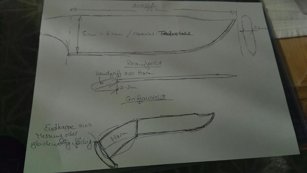

Hi Leute,
ein sehr guter und langjähriger Freund und ich möchten uns identische Messer bauen lassen. Die Verwendung ist auf den 3D-Bereich begrenzt. Darüber hinaus habe ich eine rudimentäre Zeichnung beigefügt. Hier kurz die Daten:
Material: Federstahl oder gleichwertig
Stärke: 5 - 6 mm
Länge: Klinge ca. 22 cm
Griff: Ende 2-3 cm nach rechts versetzt (Zeichnung)
Griffmaterial: Aus einem Stück vom Hirschgeweih oder gleichwertig
Griffabschluss: Stück Kupfer oder gleichwertig, flach um da gut mit der flachen Hand raufhauen zu können
Freue mich schon auf eure seriösen Angebote.

Hallo
Puh, dir ist aber schon bewusst, dass die meisten hier den Messerbau als Hobby betrachten?
Und bei denenjenigen, die eine höhere Stückzahl erreichen oder auch im Auftragsbereich arbeiten weiß ich nicht ob du preislich attraktive Angebote für 3d Spitzenpopler erwarten kannst.
Die Anfrage ist in einem Schmiede/ Messerforum vermutlich mit besserer Resonanz gesegnet.
Da kann ich dir dann aber sagen, dass Auftragsarbeiten nicht in dem Bereich sind, den Normalmenschen als günstig interpretieren. (Aber ich mutmaße mal, dass gerade das ein Grund ist die Anfrage hier zu stellen
Ich habe ab und an mal ein Messer für andere gemacht, aber ausschließlich um denjenigen (eher diejenige
) eine Freude zu bereiten ohne an Arbeitsstunden bzw. Gegenwert denken zu müssen/wollen. (Was im auch gut ist, denn sonst würde man solche Dinge NIEMALS verschenken)
Abgesehen davon ist ein Messer zum Schneiden/Stechen da, und nicht um irgendwo irgendetwas herauszubohren/hebeln.
Ich kann dir bei deinem abgewinkelten Griff und dem Flachen Endstück zum draufhauen versprechen, dass du nicht besonders lange Freude daran haben wirst und irgendeine Schwachstelle (Spitze, Erl, abrutschende Hand mangels Handschutz) nachgeben wird.
Weißt du, was die Verbindung zu einem langjährigen Freund noch mehr stärkt?? Gemeinschaftliche Projekte
Dennoch viel Erfolg bei deiner Suche bzw. folgenden Überlegungen...

Ich will nicht wieder die alte Debatte lostreten, ob man nun ein Messer zum Pfeile-prökeln nimmt, oder sich doch lieber einen Beitel / einen angeschärften Schraubenzieher mitnimmt. Das ist rein technisch nämlich die deutlich bessere Wahl.
Aaaber wenn es ein Messer sein soll, dann bitte ein "richtiges". Nicht so ein Monstrum.
1. Die brauchbaren Messer zum Pfeile prökeln haben eine gedrungene kurze Klinge. Keine riesige - und schlecht kontrollierbare - Bowieklinge. Dein Konzept ist ja eher ein Haumesser. Die zeichnen sich nämlich durch nach vorn gebogene bzw. vorne gewichtete Klingen aus. Und sie sind... nun ja, eben zum hauen und hacken. Nicht besonders filigran...
2. Sie sind gerade! Denn WENN man mal draufhauen will, dann muss sich die Energie des Schlages direkt nach vorne, gerade auf die Klinge übertragen. Sonst passieren seltsame Dinge, zum Beispiel brechende Spitzen, abrutschende Hände, tiefe Schnitte in Hand oder Ziel, etc. Nur kontrolliertes "bohren" ist eben nicht möglich.
3. Soweit sie öffentlich getragen werden sollen, sollten sie tunlichst unter 12 cm Klingenlänge haben. Das provoziert sonst nur Ärger und weder Behörden, Förster noch manch ein Parcoursbetreiber oder Turnierausrichter sehen solche Monstrositäten wirklich gerne in der Öffentlichkeit bzw. im Einsatz am 3D Ziel oder gar im Wald am Baum.

Jep,... kann da Squid und Rizzar nur beipflichten...
gestalterisch ist das ein totaler Unfug. Ich find's nicht nur hässlich, sondern für den Zweck auch total unbrauchbar. Eigentlich ist es, wie Squid ja sagte, für jeden Zweck ausser Hacken total unbrauchbar in der Form und Länge.
Was hier sinnvoll wäre, ist ein gerades Messer mit kurzer Klinge und langem Griff. Das lässt sich gut führen und man hat 'nen langen Hebel zum bohren und schaben.
Naja, ich könnte so etwas wie in der Zeichnung natürlich schon bauen, würde es aber nicht wollen... und da kommen wir zu Rizzars Punkt...
Das heisst dann eben, dass es nicht mehr "Hobby" ist, sondern eine reine Auftragsarbeit - und obendrein eine auf die ich in der Form sehr gern auch verzichten kann.
Naja, man kann aber trotzdem mal kalkulieren... wenn Baug ein "seriöses Angebot" möchte... also wohl nicht Hobby-Freundschaftslohn sondern regulären Handwerkerlohn mit Steuer und allem drum und dran...
Was kostet denn eine Stunde von irgendeinem selbständigen Handwerker hier in D...?
Und wie viele Stunden müsste man da veranschlagen...?
Ich komm' da immer auf 'nen runden Tausender und da frag' ich mich schon ein Wenig ob man die Anfrage hier selbst überhaupt als "seriös" werten kann, oder ob hier nur jemand am fischen ist ob ihm nicht jemand Tausend-Euro-Messer für 150 macht...
Naja, ich persönlich hab' weder die Zeit noch die Lust, aber rein prinzipiell halte ich eben auch sowohl die Gestaltung für daneben als auch die Form der Anfrage hier.
Frag' doch mal 'nen professionellen Messermacher, der davon lebt, was so 'ne Sonderanfertigung kostet wenn Du ein seriöses Angebot möchtest...

naja, es gibt nicht viele, die sooo was bauen würden. Und eben zum Pfeile aus nem Stuken hauen, könnte man das vielleicht verwenden.
Es ist ein Stück hochfester Flachstahl, 50x5 , 220 lang, mit einer Schleifmaschine und vielleicht vorher mit nem Laser mißhandelt.
Der Griff wird ne Fummelei, mit Versatz dabei etc. keine angenehme Arbeit, da es eben 2 gleiche werden sollen.
Dann dies komische Schlagplatte aufsetzen, so, das man da draufhauen kann, auch nicht einfach, denn der Griff darf ja nicht abplatzen.
Aus dem ganzen ergibt sich eben, das solche Teile eben auch nicht für viel Geld und gute Worte zu kriegen sind.
Zumal schon Zeichnung und Intension verraten, das dieser Kunde schlecht zufrieden zu stellen ist.
Aber so mit allem drum und dran, ~1000+ €/Stück ist schon ein realistischer Preis, denn da haut ja jeder auch noch "Schmerzensgeld" drauf

@ Squid: 1. Ich hab mir was bei der Größe/Form gedacht. Ich benutz seit mehreren Jahren ein Messer was nicht kürzer ist und hab damit bis dato keine Probleme gehabt Pfeile aus Bäumen zu kriegen (die Compounder, mit denen ich z.T. bei Turnieren unterwegs war, brechen Sich mit ihren High-Tech-Messern -kurz, gedrungen was auch immer jedes mal die Pfoten- und freuen sich wenn ich da Abhilfe schaffen kann. Wieso du allerdings mit Messern im 3D-Tier rumpoppelst und das anderen per se unterstellst ist mir ein Rätsel. Solltest du tunlichst unterlassen, sehen die Parcoursbetreiber nicht gerne!
2. siehe Punkt 1 erster Satz.
3. Bis dato keine Sorgen gehabt. War aber auch nicht die Frage meines Threads
@Rizzar: Ich hab weder gesagt, dass ich es billig haben möchte noch teuer. Ich habe lediglich um ein seriöses, "ernst gemeintes" Angebot gebeten. Darüber hinaus habe ich den Thread hier eröffnet, weil ich viele eurer Messerarbeiten gesehen habe und diese super finde. Ich finde es ehrlich gesagt etwas beschämend in welcher Art und Weise auf die Anfrage hier geantwortet wird, wobei viele die 18 Jahre sicherlich schon überschritten haben (@shokunin).
@Wilfrid: Wieso bin ich nicht zufrieden zu stellen?

Baug, das mit" schlecht zufrieden zu Stellen" ergibt sich aus Lebenserfahrung, Deiner Aussage "zu einem vernünftigen Preis" der Zeichnung und "zwei identische Messer, Griff aus Horn oder Geweih, Platte aus Kupfer oder gleichwertig"
Das sind meist die Kunden, die hinterher sagen "es kann doch nicht soo schwer sein ausxx, und so ein bisschen Horn ...+ das hält nicht und ist ja schwarz (Kupfer in der Anlagestelle) und für sooo viel Geld hätte ich aber mehr erwartet."
Das muß jetzt nicht auf Dich zutreffen, nur soo kommt die Anfrage rüber
