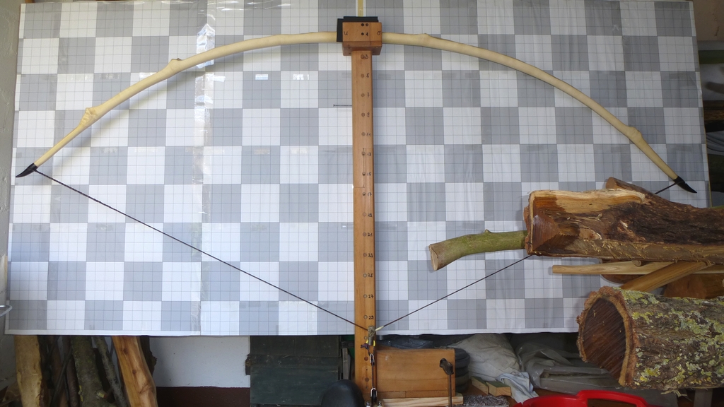

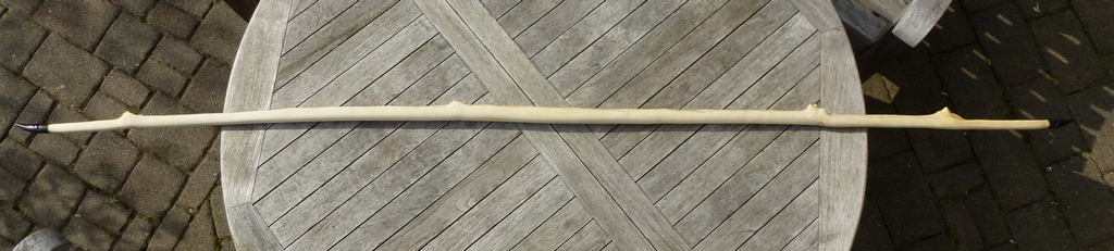

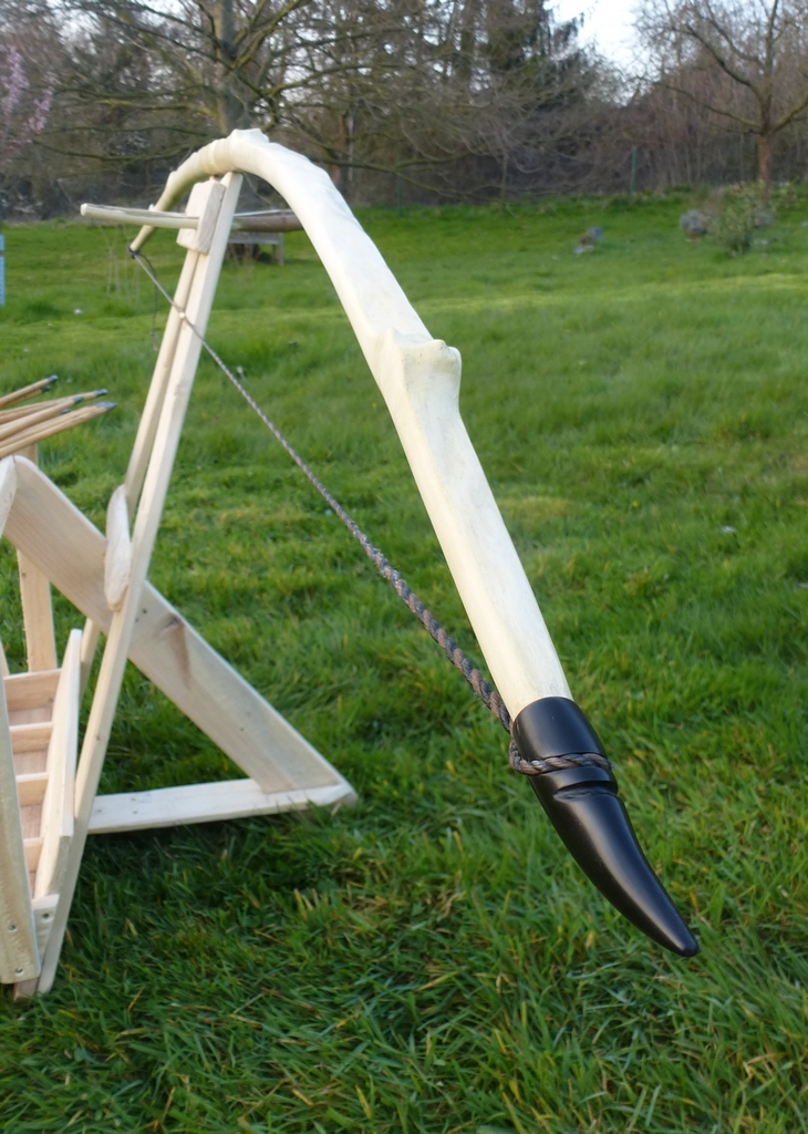

da ist er nun, der Holler-ELB der im diesjährigen Saplingbow-Turnier nicht fertig geworden ist.
Für Interessierte geht's zum Bauthread hier lang:
http://www.fletchers-corner.de/viewtopi ... 73&t=26268.
Knapp 300 Schuss hat er jetzt hinter sich, aber an das Zuggewicht muss ich mich noch ein wenig gewöhnen bzw. dem Bogen trauen, dass er hält. Von anfänglich 92 lbs sind jetzt noch 85 übrig (zuletzt gemessen bei den gestrigen 25°). Er schießt flott (ein Weitschuss steht noch aus) und der Handschock ist bei 10gpp Pfeilen vorhanden aber okay.
Das Finish mit Tungöl steht noch aus und wenn es keine Korrekturen zum Tiller von Euch gibt, mache ich Smile endgültig fertig. Ein Stück Horn soll schließlich als Peckmark dienen.
Holunder
191 cm NtN
85#@32“
690g
Breite/Dicke Griff: 35/29mm
Durchmesser Tips: 14mm
Hornnocken
16 Strang B55 flämisch
16,5cm Standhöhe
Finish mit Leinöl / Tungöl

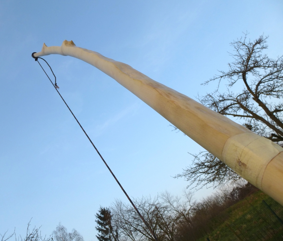

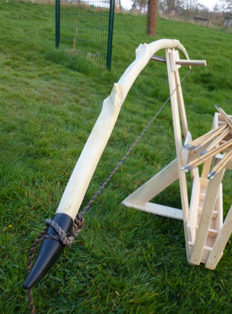

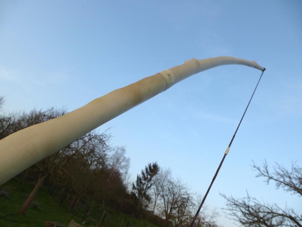

Schöner Bogen. Die Nocken sind dir richtig gut gelungen.
Der Bogen biegt mittig stärker und die Enden könnten noch etwas Biegung vertragen, aber man kann es auch so lassen.
Ich würde es mir überlegen, weil es schonender für den gesamten Bogen wäre.
Andererseits hast du da auch ganz schöne Knubbel in der Biegezone links ...
Aber es ist eine vorbildhafte Arbeit was du geleistet hast. Toller Holunderast.

Re: 75“ Holunder SMILE 85#@32“
Schicker Bogen
Aber beim Auszugsbild schreit der ja förmlich nach mehr Auszug
Schöner Bogen.
Die Knubbel finde ich einfach SUPER.
Gibt den Bogen einen ganz eigenen Charakter.
Und der Tiller mit so Knubbel finde ich auch GUT!
Toll was du aus dem Holunder gemacht hast.
Wunderschöner Bogen.
Glückwunsch!
Glückwunsch!
Grüße Tony

Hast du dich nicht getraut die Kanten noch runder zu machen/zu trappen oder ist das wieder destruktiv?
Vielen Dank für die netten Kommentare
@bogenhannes: Echt, findest du den zu stark in der Mitte gebogen?
Mit den Enden gebe ich dir sofort Recht, die sind "recht" steif, was den Knubbeln geschuldet ist. Da wär bestimmt noch mehr drin gewesen, aber ich wollte den Kandidaten unbedingt durchbringen.
Aber die Mitte, hmm. Ich hätte gesagt der Tiller ist eher noch zu oval. Ich versuch zu Hause mal einen Kreis / ein Oval drüber zu legen.
@RodO´Well: Ne, finde ich nicht destuktiv. Da Holler nach meinem Kenntnisstand sehr Druckfest ist, wollte ich den Rücken so stark wie möglich haben und habe die Kanten am Rücken nur auf das berüchtigte Kaffeetassenrand-Maß gerundet. Mir sind die Kanten erst nach deinem Kommentar "aufgefallen". In Echt kommen die nicht so kantig rüber
aber mit entsprechen Eibenrundungen kommen die auf keinen Fall mit. Lange Rede kurzer Sinn, mehr hab ich mich nicht getraut.
