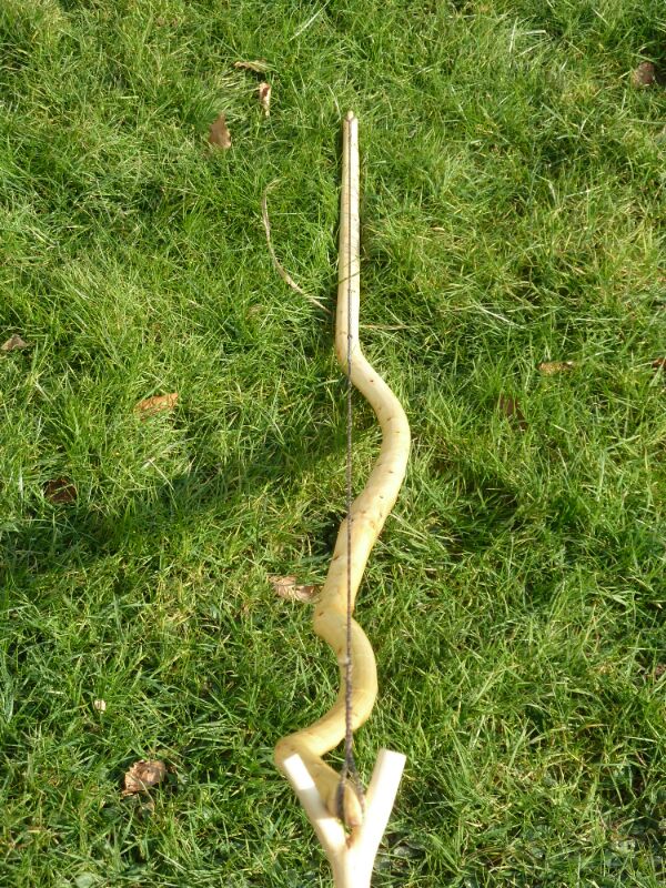

nach langer "Nur-Lese-Phase" , in der ich nicht untätig war, nur zugegebenermassen zu faul, einen Beitrag zu erstellen oder zu kommentieren, habe ich Bilder von meinem neuen Schwarzdorn-Projekt gemacht.
Den Stave hatte ich im Winter 2013/2014 gleich bei mir am Waldrand um die Ecke geerntet.
Ein Stöckchen von 3-4 cm Durchmesser und 180 cm Länge.
Die endgültige Bogenlänge ist nun 170 cm
bei 51# auf 28" Auszug.
Er lässt sich stramm ziehen und da der Griff schräg zur Sehne liegt, habe ich fast ein Centershot.
Damit sich jeder ein Bild machen kann nun Fotos.......
Bogen abgespannt, war schon deflex , hat noch 1" Set bekommen.

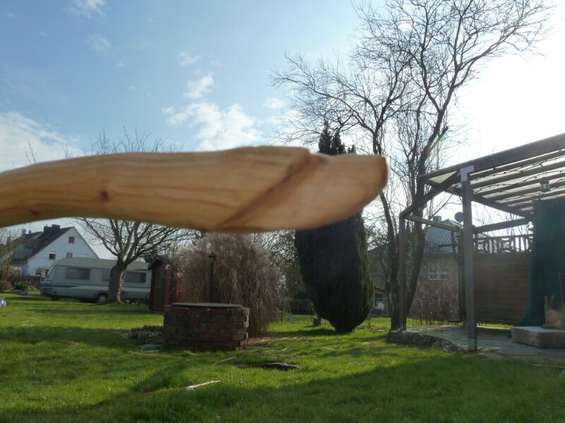

Nocke
Nocke

Schön krumm isser :o
Gefällt mir!

jo, das ist mal ein schöner krummer Schießknüppel-- toll gemacht

Schöner Bogen, pass auf dass er sich nicht davon schlängelt. ::)

Ein schönes Bögli ist da entstanden, scheint recht Rechtshandfreundlich zu sein. ;D

Schräges Teil ! :o
Gefällt mir ausgesprochen gut!

Das ist ja mal abgefahren krumm :o
Das ist die wahre Herausforderung beim Bogenbau, da sieht das Bild im Vollauszug aus als passt es nicht dazu :D
Der Tiller sieht viel zu gut aus für den krummen Stock ;) . Ne ne, echt krasses KLasseteil, ich ziehe meinen Hut.
