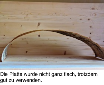

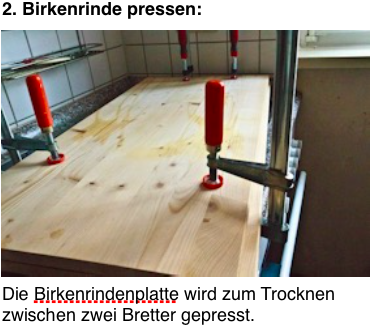

Birkenrinde ist ein faszinierendes, wunderbares Material mit einzigartigen Eigenschaften.
Es lassen sich Gefäße zur Aufbewahrung von Lebensmitteln daraus herstellen.
Die wasserdichte Birkenrinde wird auch im Bogenbau verwendet.
Die Reitervölker Asiens umwickelten ihre Kompositbögen mit Birkenrinde.
Dadurch waren diese Bögen vor der Witterung geschützt.
Größere Birkenleder-Platten wurden auch zu Köchern verarbeitet.
Jetzt muss ein moderner Bogen, der durch Öl oder Lack vor Witterungseinflüssen geschützt ist,
nicht unbedingt mit Birkenrinde vor Feuchtigkeit geschützt werden.
...Aber gut aussehen tut es allemal.

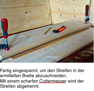

3. Die Birkenrinde auf die benötigte Breite schneiden:
Die Rinde wird mit Hilfe eines Schneidelineals, dass zwischen zwei Bretter geklemmt ist, auf die notwendige Breite geschnitten.

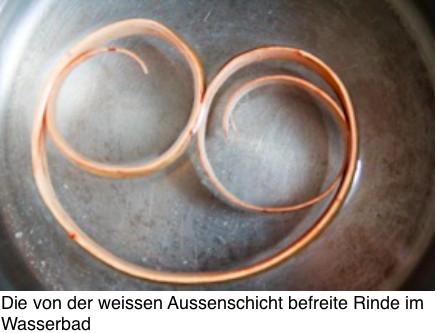

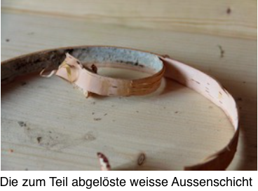

4. Die Birkenrinde von der weissen Aussenschicht befreien:
Nun wird die Birkenrinde von der weissen Aussenschicht befreit. Da die weisse Rindenschicht
nicht zu verwenden ist, muss sie abgelöst werden. Die Rinde mit der weissen Schicht wölbt sich immer nach innen. Diese Seite wird auch zum Verkleben verwendet.
Die gold-gelbe Rindenschicht bildet dann die Aussenseite.
Die zu entfernende Rindenschicht wird mit einem kleinen Messer von der Rinde abgelöst.
Mit einem feinen Schleifpapier wird der Streifen auf eine Dicke von ca, 1,5 mm herunter
geschliffen. Danach wird der Bogengriff und der Streifen mit Aceton fettfrei gemacht.

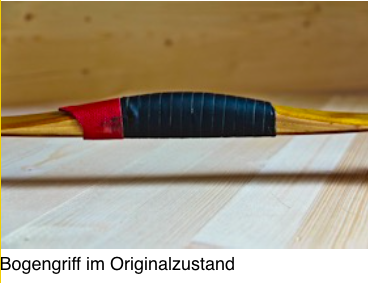

5. Birkenrinde auf den Griff aufkleben:
Der Griff war mir bisher noch etwas zu dünn. Deshalb entschloss ich mich,
die Lederumwicklung auf dem Griff zu lassen und die Birkenrinde auf das Leder zu kleben.
Der Bogen wird nun in einer Vorrichtung festgebunden, damit ich zum Verkleben beiden Hände
 frei habe. Zuvor wurde der Rindenstreifen in warmen Wasser zum Umwickeln wieder
geschmeidig gemacht.

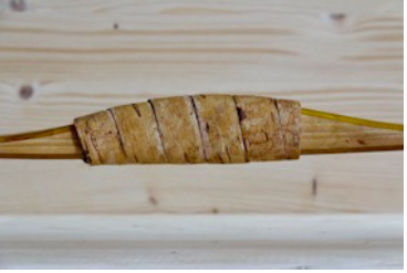

6. Birkenrinde auf den Griff aufkleben
Zum Kleben kommt Hautleim zum Einsatz. Dieser wird im Wasserbad auf die richtige
Temperatur gebracht. Der Bogengriff und der Rindenstreifen wird mit einer Heissluftpistole angewärmt. Mit einem Pinsel wird der Bogengriff ordentlich mit warmen Hautleim eingepinselt.
Den Rindenstreifen Stück für Stück mit Hautleim versehen und stramm um den Bogengriff
gewickelt. Nach der Verklemmung das Ganze mit der Heissluftpistole angewärmt, damit der
Hautleim zu gelieren beginnt. Mit einem breiten Hosengummi alles stramm umwickelnd fixiert
und ca. 24h trocknen lassen.

Die noch offenen Fugen werden mit Hautleim und Schleifstaub gefüllt. Der Bogengriff wird mit einem 120er Papier geschliffen und anschliessend mit einem transparenten Acryl-Lack in mehreren dünnen Schichten lackiert.

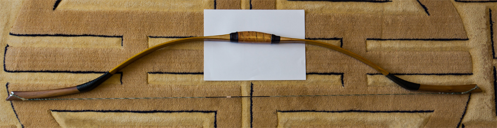

Gesamtansicht und Detail mit der neuen Griffumwicklung
Zuletzt geändert von Dshonon am 26.12.2014, 09:31, insgesamt 2-mal geändert.

Sehr, sehr schön, der Bogen gewinnt enorm. Vielen Dank fürs Beschreiben und Präsentieren! Ich wünsche mir aber noch eine Detailansicht des Griffes. Das letzte Bild vom Gesamtbogen ist bei mir arg pixelig ...

Ist nicht das letzte Bild der Ehmorin von Elitebogen mit 40 #, den du verkaufen wolltest?
soweit ich mich erinnern kann war der Birkengriff ein teures Extra vom Bogenbauer!?

Richtig, das ist der EhMorin, der zum Verkauf steht. Das war aber nicht die Motivation für diesen Beitrag.
Und die Umwicklung mit Birkenrinde habe ich natürlich selbst gemacht.

beke hat geschrieben:Sehr, sehr schön, der Bogen gewinnt enorm. Vielen Dank fürs Beschreiben und Präsentieren! Ich wünsche mir aber noch eine Detailansicht des Griffes. Das letzte Bild vom Gesamtbogen ist bei mir arg pixelig ...
Viele Weihnachtsgrüße
Beke
Hallo Beke,
eine bessere Gesamtansicht und Detailansicht sind jetzt eingefügt
Wünsche schöne Weihhnacht und einen guten Rutsch ins Neue Jahr.
