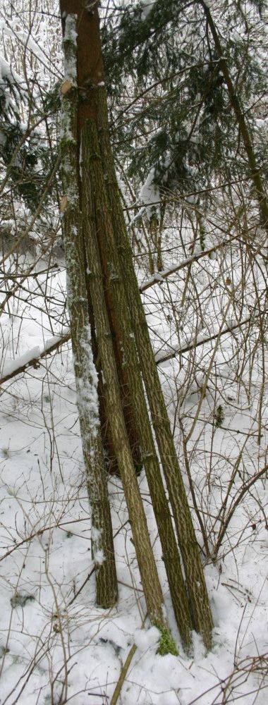

Hallo Gemeinde,

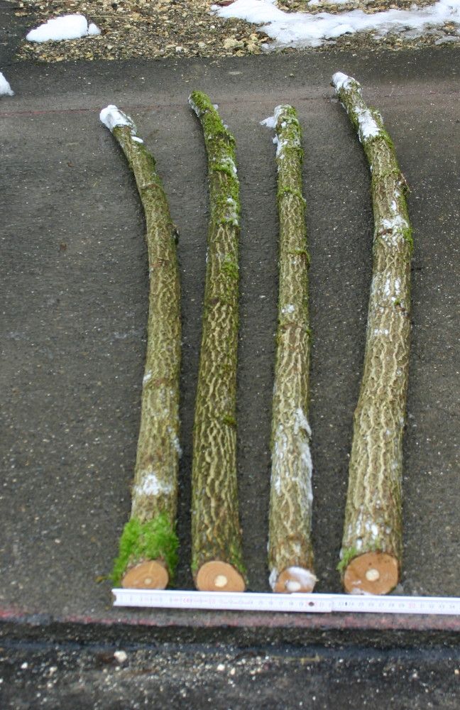

obwohl schon am Freitag, 02.01.2015 auf Erntetour, komme ich erst heute dazu, die Staves zu zeigen. Ich habe schon lange nach einem richtig ausgefallenen Stave gesucht und bin leider nicht fündig geworden. Da ich weiß, dass in Schwesterchens Gartengrundstück inkl. Wald sehr schöne Holunder wachsen, bin ich bei Tiefschnee mit Schlitten und Tochter dorthin gewandert.
Es sind jetzt keine schwierigen Staves darunter, aber immerhin sind es 4 Stück geworden, alle aus einem Busch (und einiges ist noch da, aber die werden bei besserem Wetter erlegt :D ). Die Staves sind zwischen 1,65 m und 180 cm lang und am dickeren Ende zwischen 4cm und 6 cm dick. Könnte schon mehr sein, aber ich denke, es können brauchbare Bögen werden.
Wahrscheinlich muss ich bei den Dünneren jeweils den Griff aufbauen mit Eibe oder ähnlich dunklem, mal schauen. Ich werde sicher nicht alle im Rahmen des Turniers fertigmachen, hier maximal zwei. Den Dicksten muss ich wegen nem Ast noch kürzen, das wird vielleicht mal ein Bogen mit geflippten Enden, das muss ich mir aber noch überlegen.
Doch hier nun die "Erntebilder": ;D
Gerd
Werkzeug bisher: Astsäge
Anschnitt
Anschnitt

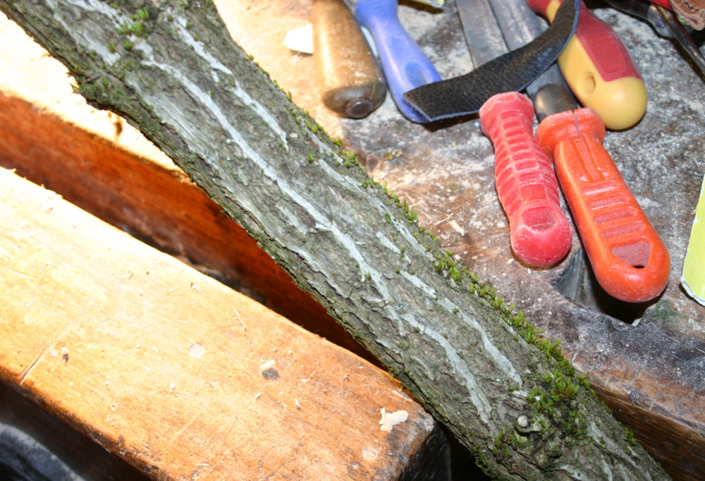

Rinde eines Kandidaten

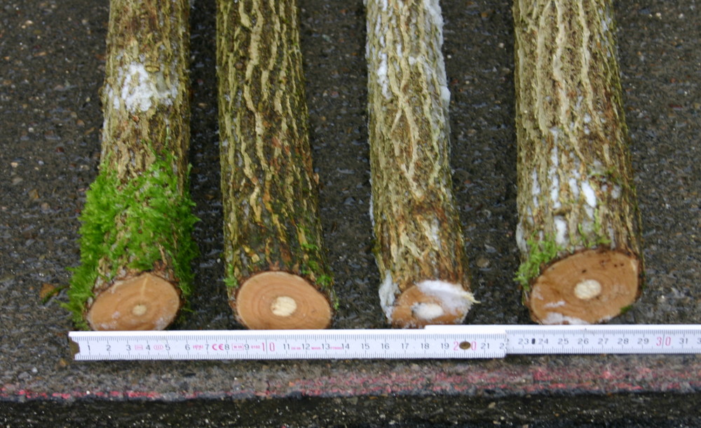

die Maße
die Maße
zu Hause angekommen
zu Hause angekommen
mein "Helferlein" Laura (war das ein Mistwetter)
die vier Geschwister
nach der Ernte
nach der Ernte

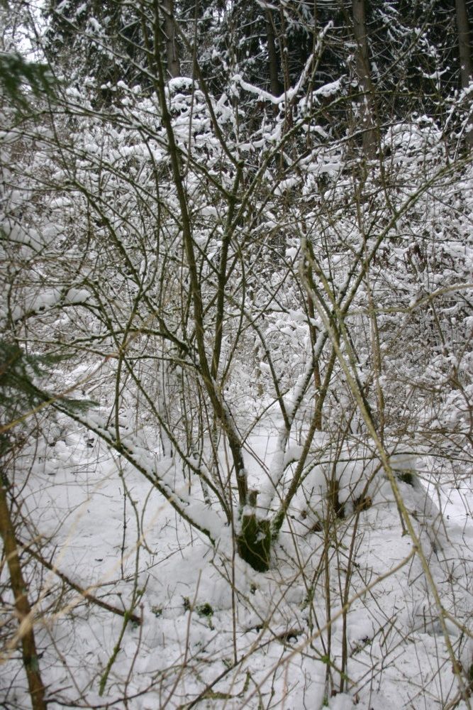

vor der Ernte
vor der Ernte

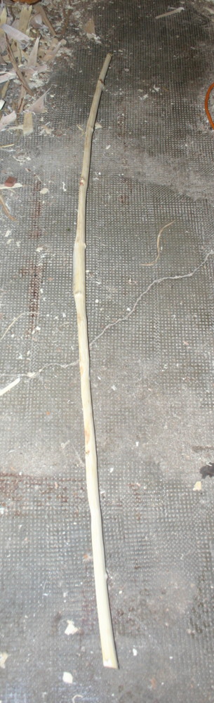

Allerdings hat ein Wurfarm einen mächtigen Seitenast, dieser könnte noch Probleme machen.

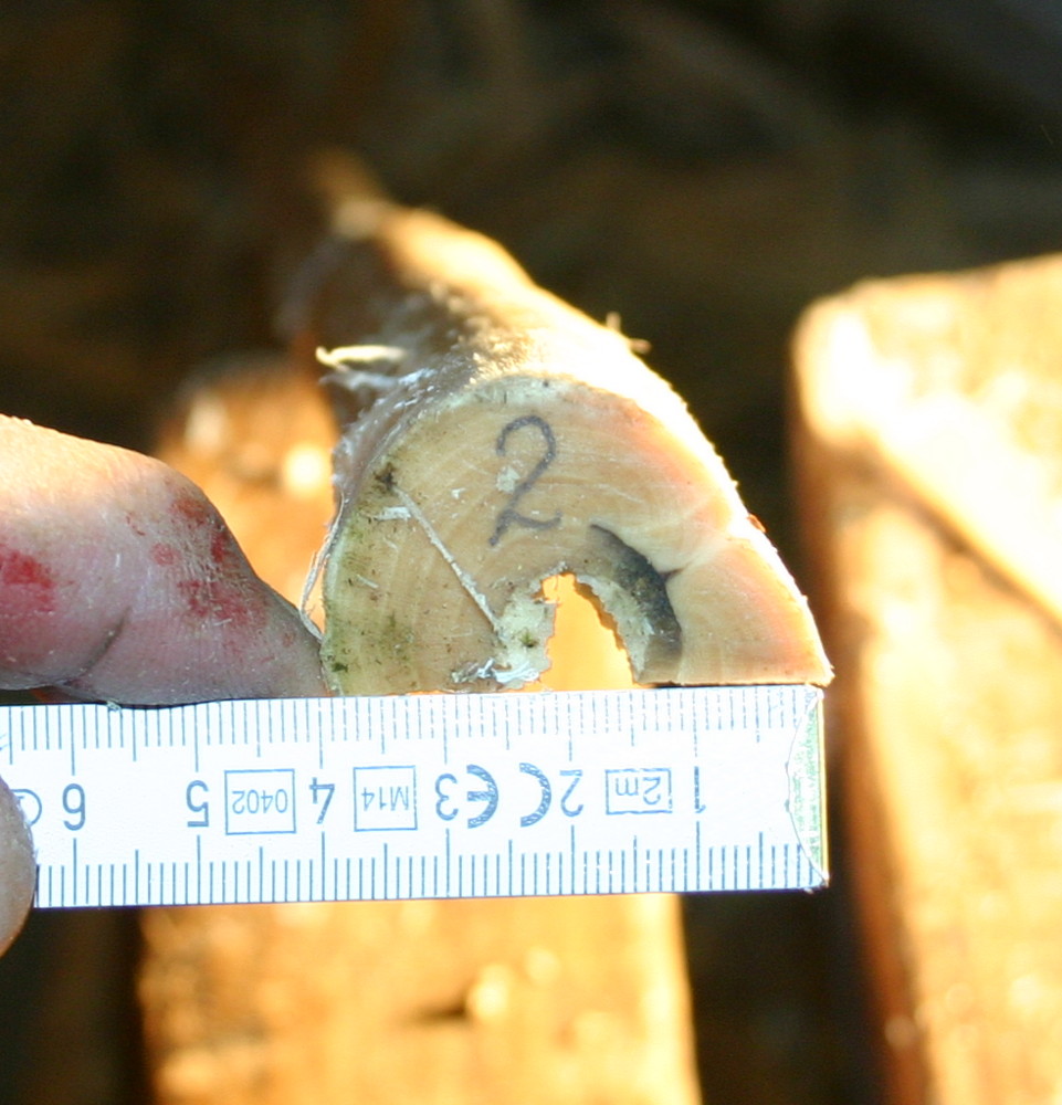

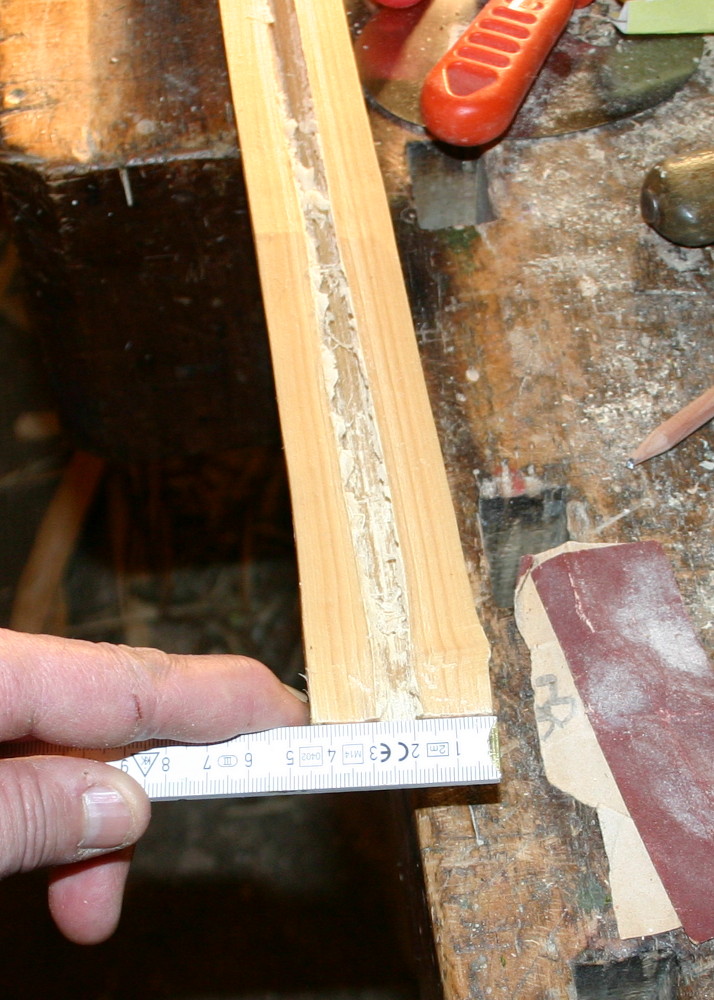

Weiter gings mit Holler-2. Er ist ähnlich dünn wie Holler-1, knapp 4 cm. Auch hier der Griffbereich mit 10 cm festgelegt und die Wurfarme bis zum Markkanal heruntergeschnitzt.
Durchmesser Holler-2

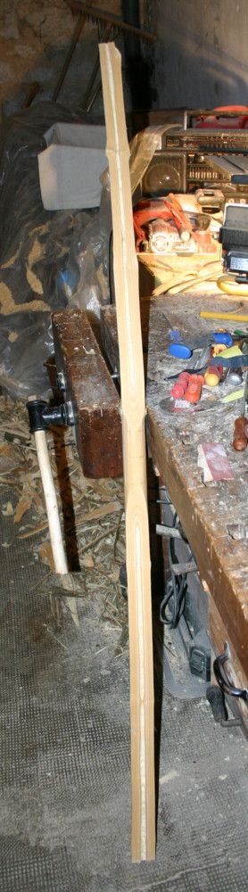

Auch die Sehnenlage passt, alles schön gerade.
Gesamtansicht Holler-2

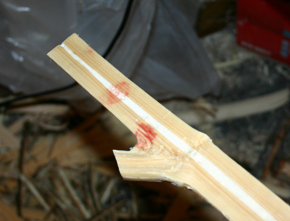

Das Holz nennt sich Blutholler :o . Gute Schnittheilung!
Güssenjäger
Beiträge: 961
Re: Saplingbow7, Güssenjäger - Holunder
Beitrag von Güssenjäger »
Danke, aber es sieht schlimmer aus, als es war. Ist bald wieder heil
Gerd

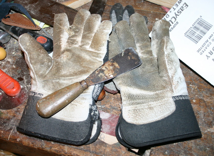

Damit nicht wieder Blut fließt, habe ich das Entrinden mit der Spachtel nur unter Schutz dicker Arbeitshandschuhe durchgeführt. Und alles blieb heil. ;D
Handschuhe sollte ich öfter verwenden

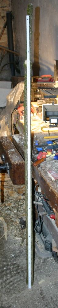

Auch Holler 1 ist etwas unterernährt, 4 cm auf knapp 3 cm, da wird´s schwierig. Mit etwas Reflex lag er vor mir.
Holler 1
Holler 1
Auch die Sehnenlage war ok, beide Wurfarme am Ende etwas schief, aber gegenläufig und folglich die Sehne im Griff.

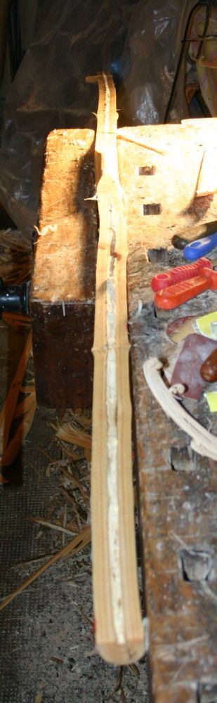

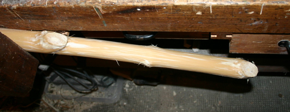

An einem Ende hatte der Stave einen gewaltigen Seitenast. Diesen habe ich entfernt, allerdings großzügig Holz stehen lassen.
Seitenast vorher
Seitenast vorher
Seitenast nachher
Seitenast nachher

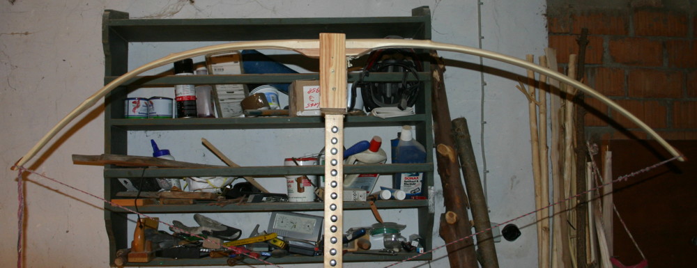

Mitte der Woche wurde getillert. Leider habe ich vom Tillervorgang keine Bilder. Ich denke, ich habs vergessen, weil mich der Stave extrem geärgert hat. Ich hatte den WA mit dem großen Seitenast als unteren Wurfarm vorgesehen und diesen deshalb drei Zentimeter kürzer als den(zunächst) oberen WA belassen.
Nach ungefähr halbem Auszug war die Biegung des bis dahin unteren Wurfarms allerdings deutlich stärker, einfach weil hier sehr wenig Holz vorhanden war. Also einfach umgepolt und den WA mit dem Seitenast zum oberen Wurfarm erkoren. Damit das Ganze einigermaßen brauchbar aussehen kann, habe ich den um 3 cm längeren WA um genau dieses Maß gekürzt, so dass der Bogen nun doch symmetrisch ist. Ich hoffe, Ihr könnt das Ganze nachvollziehen, ich verstehs selbst kaum. :D

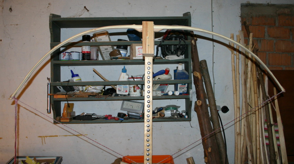

Hier nun das Tillerbild. Ich bin nicht ganz zufrieden. Das Problem ist einfach der Seitenast, dessen Mitte ungefähr 15 cm vor der Nocke liegt. Ab da ne Biegung hätte den Bogen bestimmt zerstört, und deshalb ist die Biegung bis zum Ast etwas zu viel. Der rechte, untere Wurfarm hätte etwas mehr Biegung vertragen, aber ich wollte nicht noch mehr Zuggewicht verlieren.
So hat er nun 32 Pfund bei 30 Zoll Auszug.
Holler 1     32# @ 30 " (ich weiß, der Hintergrund ist bescheiden)

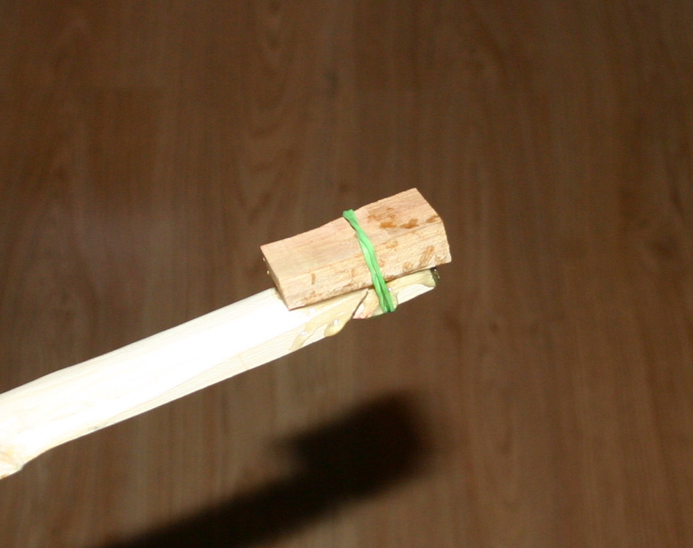

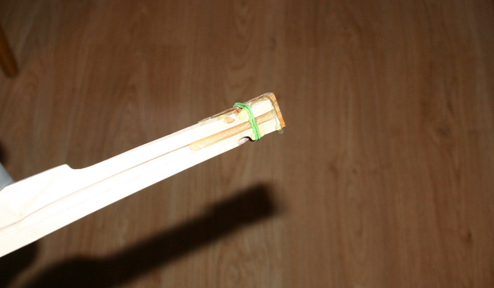

Am Donnerstag habe ich mit dem Bogen ein paar Pfeile fliegen lassen und er hats überlebt. Nun gings an die Overlays.
Dabei kam das zweite Problem des dünnen Staves auf mich zu. Am Ende des oberen Wurfarm, dem dünneren, habe ich einen Längseinriss mit einer Länge von ca. 2 cm festgestellt, als ich das Wurfarmende für die Overlays geraspelt habe. Ich denke, die Tillersehne hat das Ganze zusammengedrückt, da ja hier auch am Ende noch der Markkanal vorliegt. Und genau, wie es mir Holler 2 in der Werkbank zerquetscht hat, ist dies hier durch den Druck der Tillersehne mit der oberen Nocke passiert.

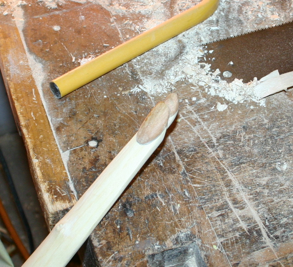

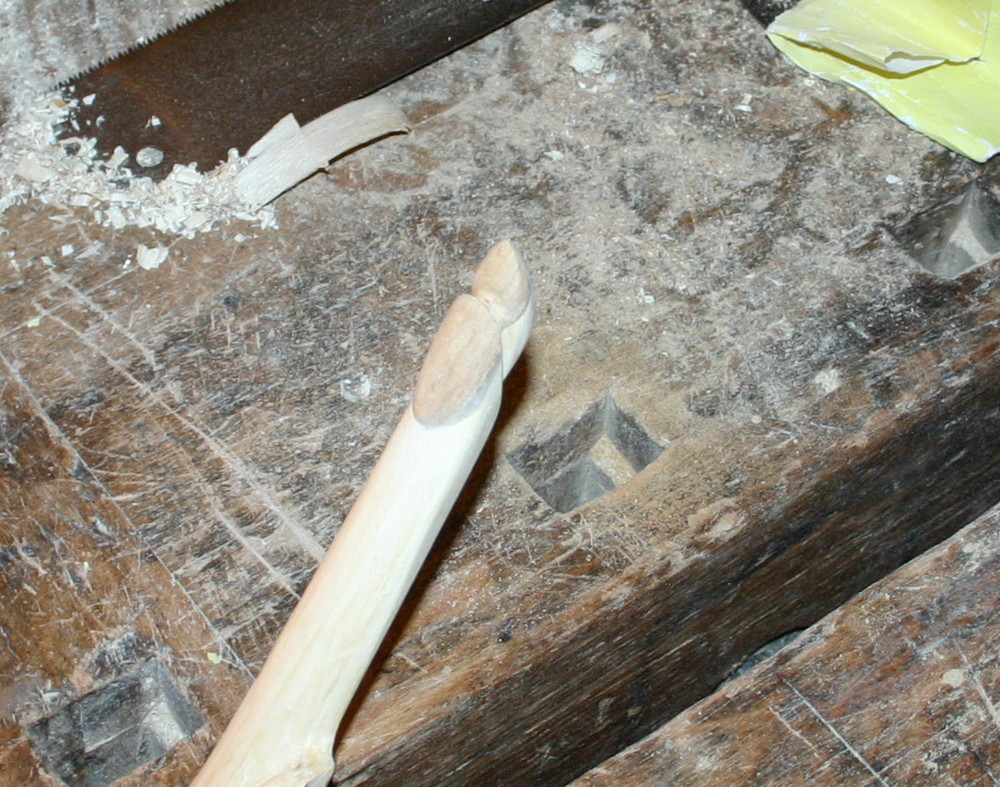

Damit die Nocke trotzdem hält, habe ich einfach die letzten 5 cm des oberen WA (den Markkanal bauchseitig)mit Epoxy verfüllt und nach Trocknung das Overlay aufgeklebt. Jetzt hält Epoxy die Nocke von beiden Seiten zusammen.
Overlay oberer Wurfarm geklebt
obere Nocke Markanal "verepoxiert" :-)
So sahe die beiden Overlays nach dem Grobschliff aus. Beide Overlays sind übrigens aus Zwetschge (schreibt man so bei uns ;)).
Overlay 1
Overlay 1
Overlay 2
Overlay 2

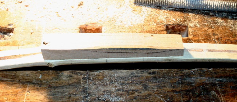

Anschließend habe ich mal meine Werkstatt nach einem brauchbaren Griffstück durchsucht. Ich habe gar nicht gewußt, was ich da für Schätze habe. ;D Vor zwei Jahren habe ich bei einem Apfelbaum einen dicken Ast entfernt und die Stücke einfach in eine Ecke gelegt. Ich habe das Runde dann mit dem E-Hobel eckig gemacht und ein schönes Stück für den Griff zugesägt.
Griffstück neu
Griffstück neu
Nach Trocknung des Epoxy habe ich den Griff mal ganz grob in Form gebracht.

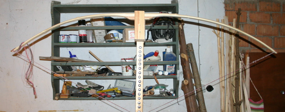

Ich hab mir schon gedacht, dass es so reibungslos nicht weitergehen kann. Der rechte Wurfarm hat in der Mitte einen starken Ast, der jedoch nicht so sehr nach aussen dringt. Ich hab den Wurfarm an dieser Stelle einfach nicht zum Biegen gebracht.
Problemstelle rechter Wurfarm
Nach ewigem Schaben habe ich es dann doch noch geschafft, einen brauchbaren Tiller zu erreichen. Allerdings hat mich die Aktion einige Pfunde gekostet. Ich wollte 45 Pfund haben, jetzt sind es im Moment nur 41, aber was soll´s, Hauptsache gehalten.
