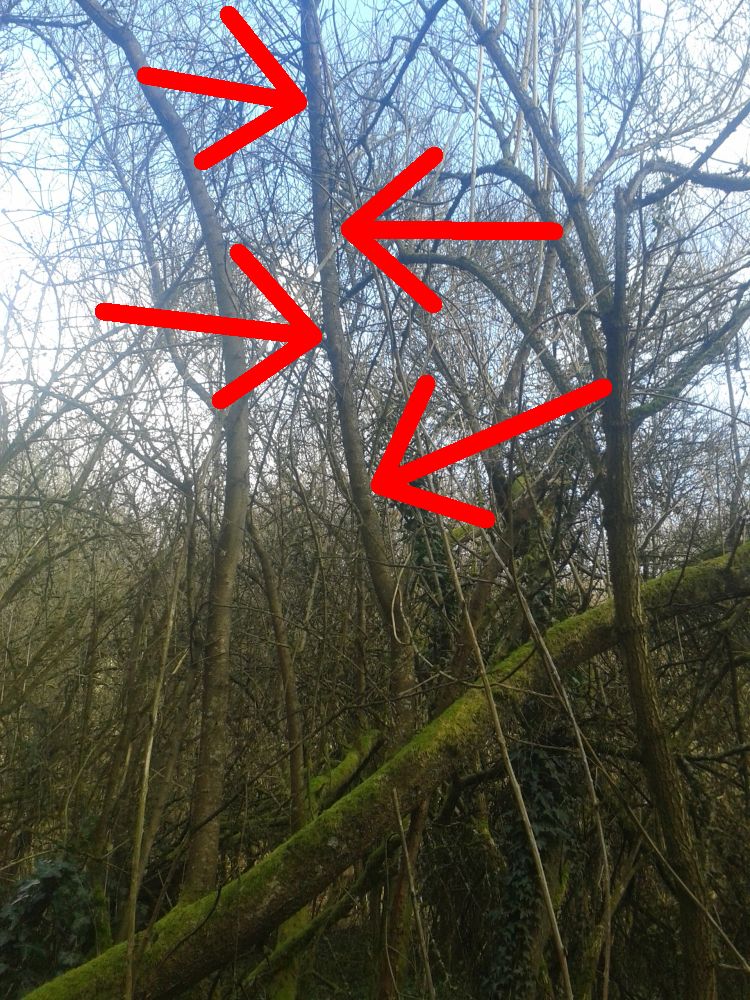

Erstmal den Holunder mitgenommen :)

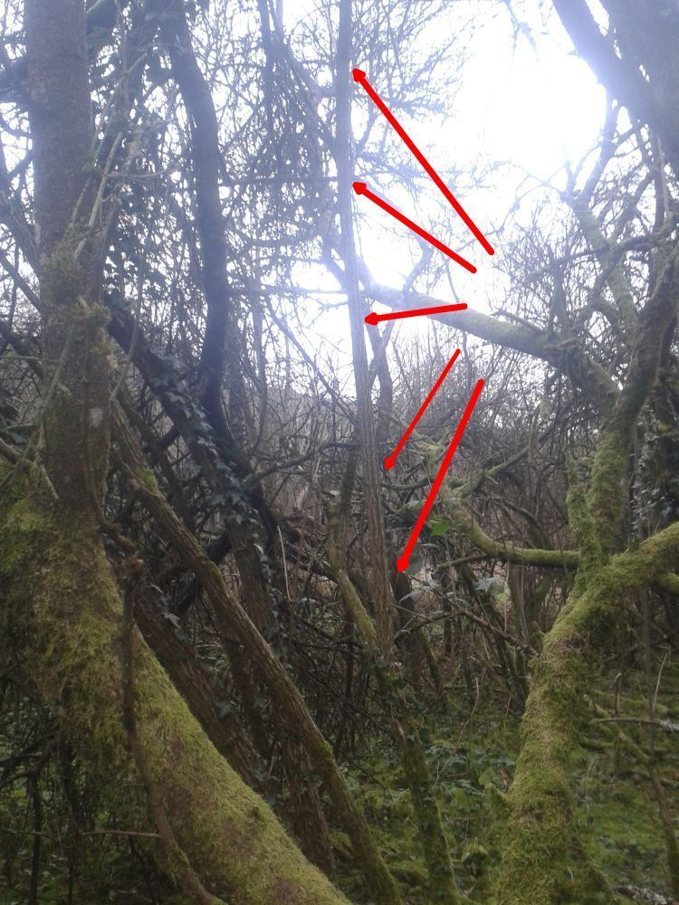

Da steht es, das gute Ding:

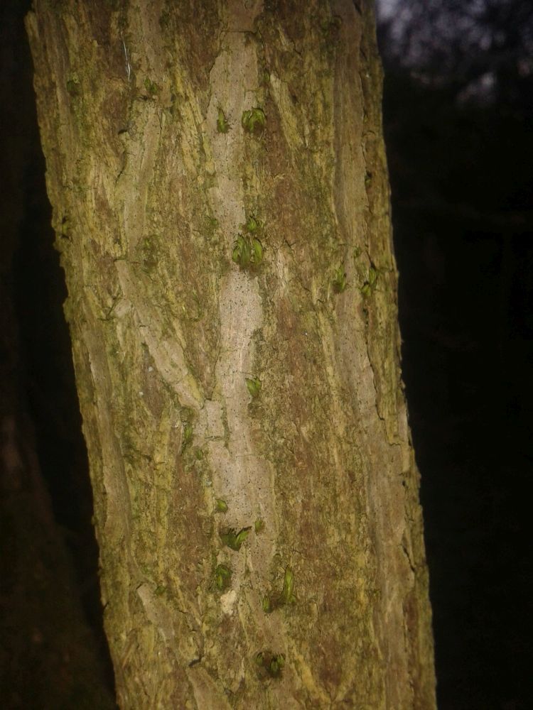

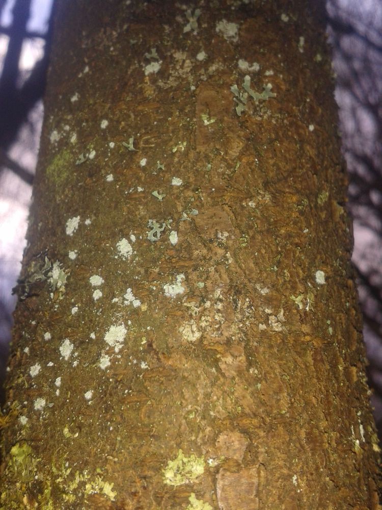

Rinde:

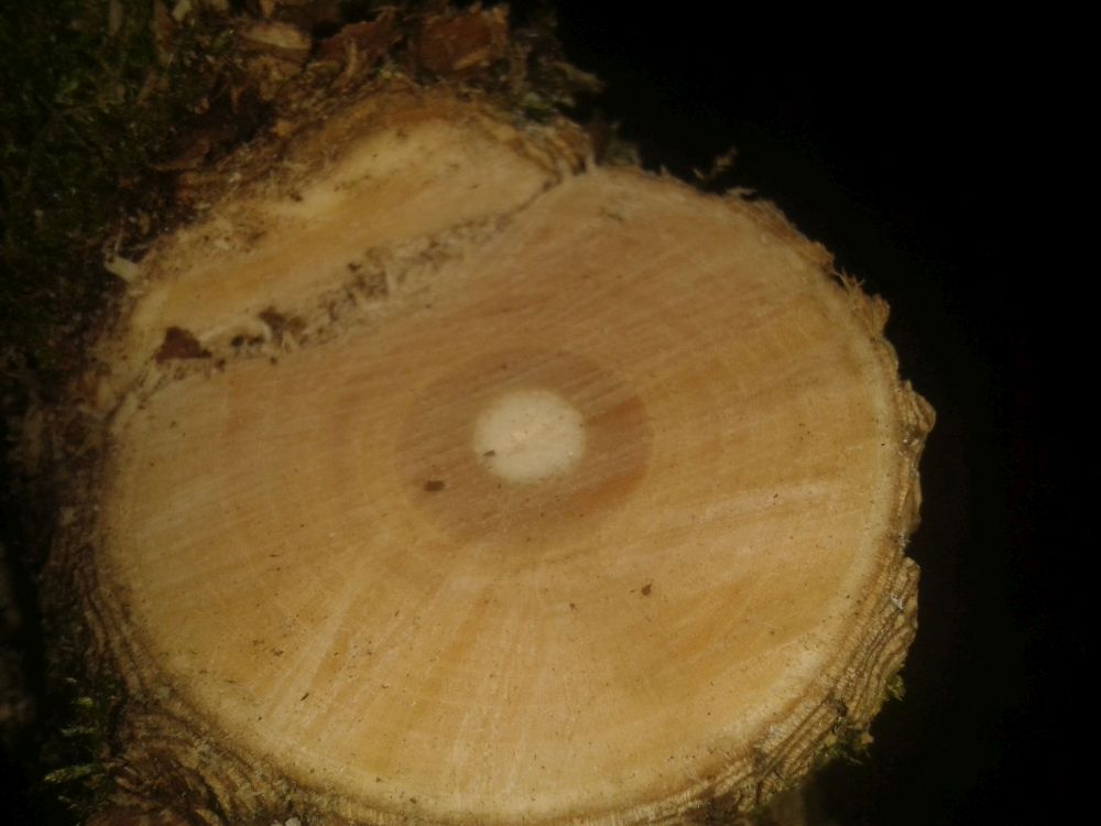

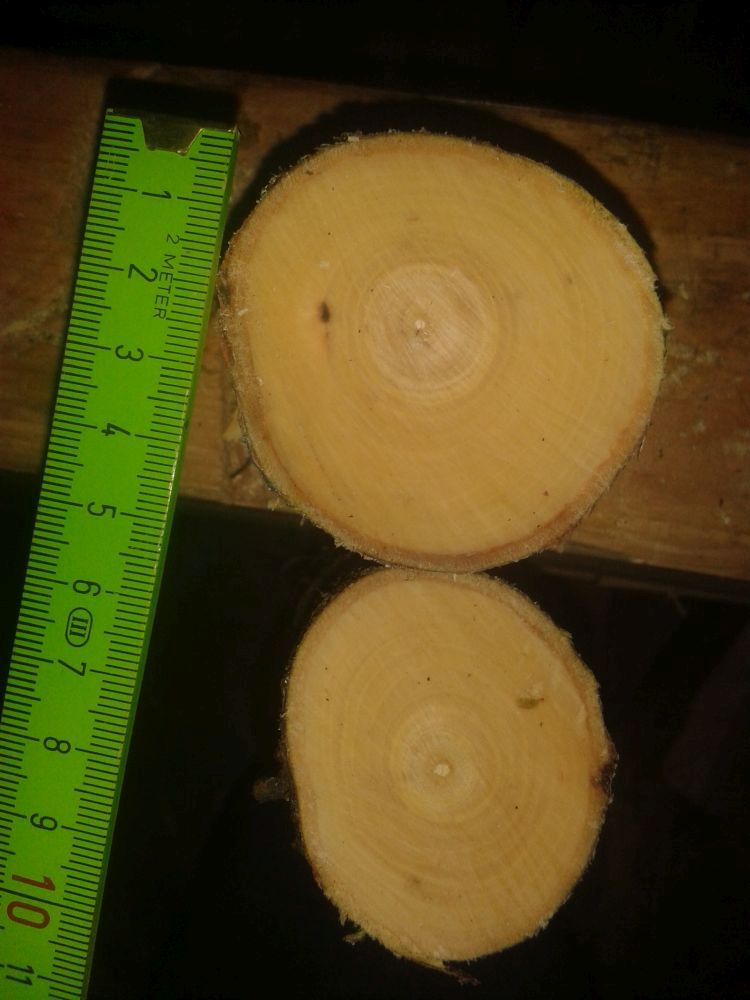

Der Durchmesser an der Unterseite, recht schmal das Dingchen:
Vor der Heimfahrt dann schnell noch die Ringe gecheckt - passt 8)

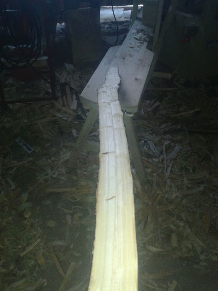

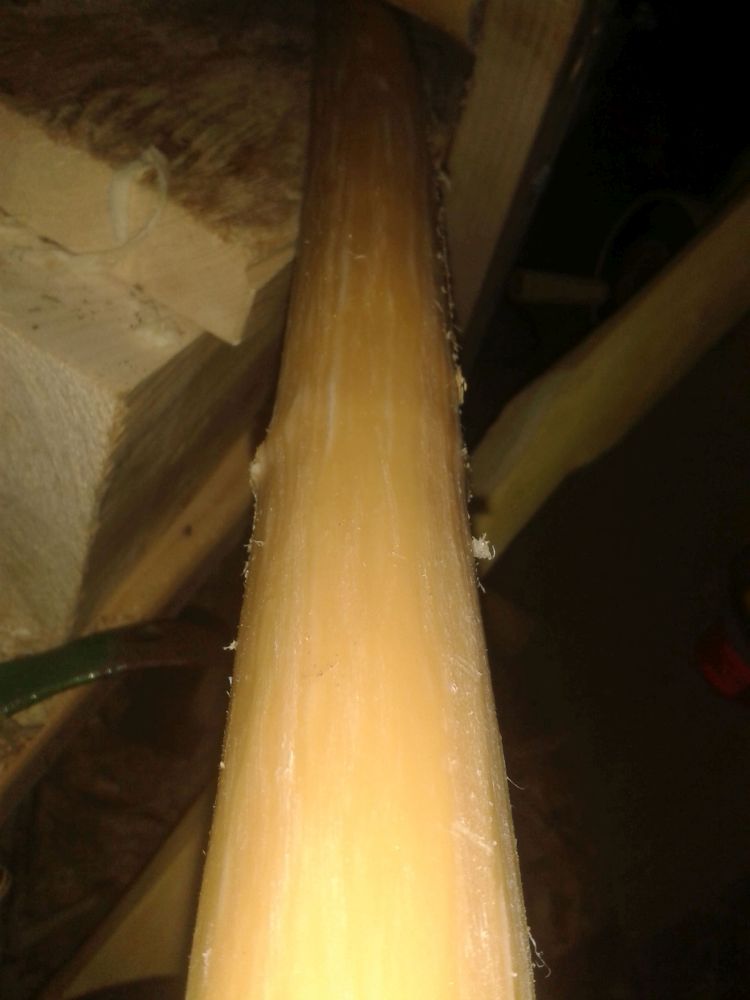

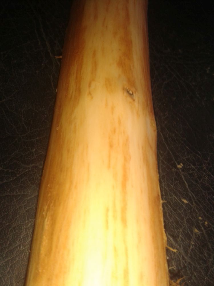

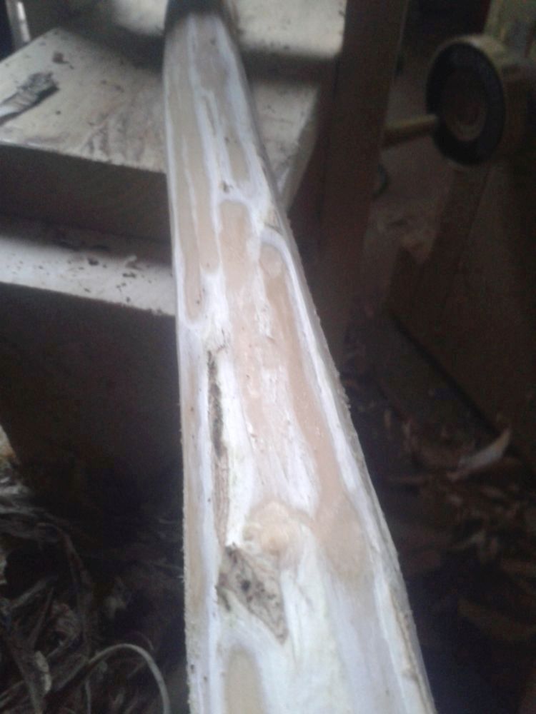

Dann noch schnell entrinden.
Grob mit dem Ziehmesser (gaaaaaaanz vorsichtig) :
Und den Rest mit einer stumpfen Ziehklinge wegkratzen:

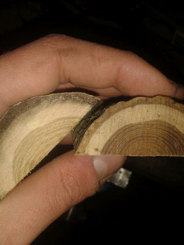

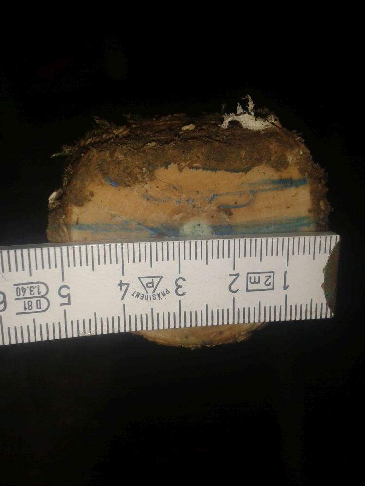

Durchmesser oben und unten:

Und wieder entrinden (geht bei Schwarzdorn sehr viel schlechter als bei Holler, der Bast ist faserig wie Sau)
Grob mit Ziehmesser.
Fein mit Ziehklinge.

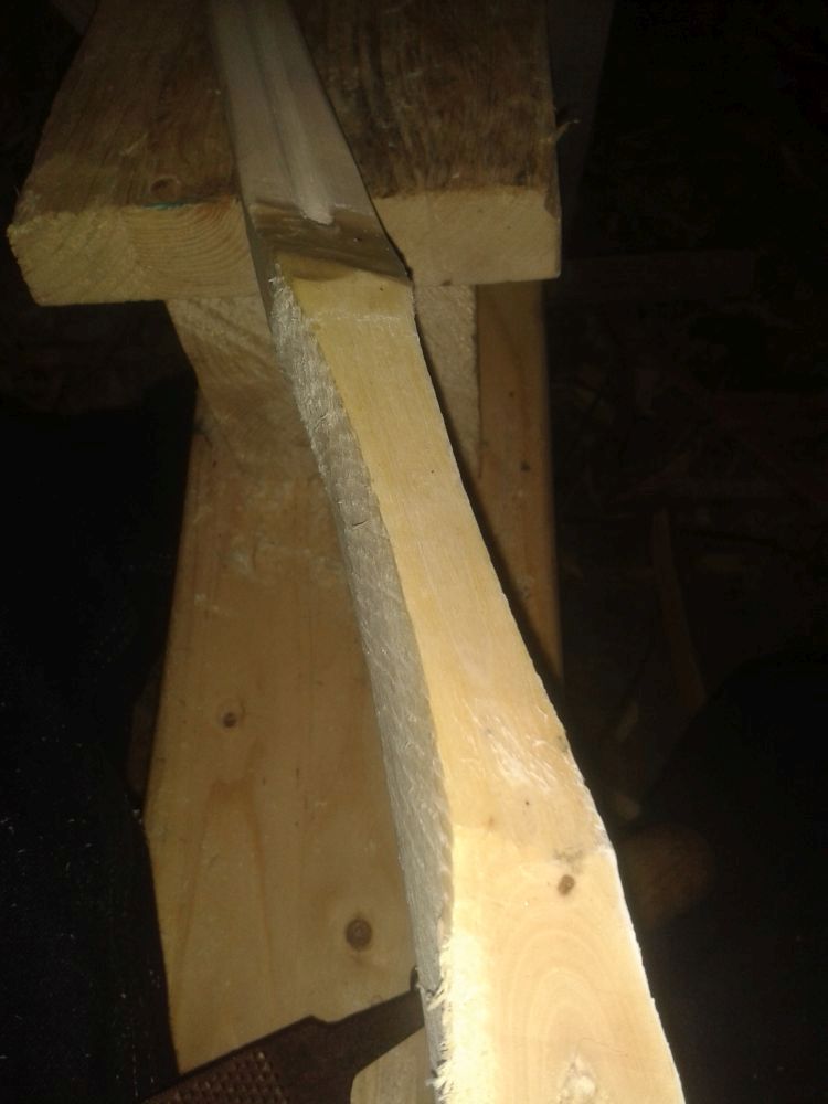

Heute gings ein bisschen mit dem Holler weiter, Breite und Dicke wurden grob herausgearbeitet, um die Trocknung zu beschleunigen.
Aufgezeichnet hab ich nur den Griff, das semipyramidale Design der Wurfarme lässt sich bei so dünnen Dingern sehr leicht per Augenmaß rausschnitzen ;)
Angezeichneter Griff:
Nach getaner Arbeit, Breitenverlauf:
Dickenverlauf:
Jetzt darf er erstmal weiter trocknen, morgen flippe ich dann die Enden ;)
Verwendetes Werkzeug: Schweifhobel, ZIehmesser

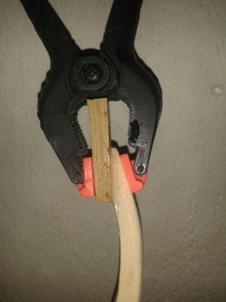

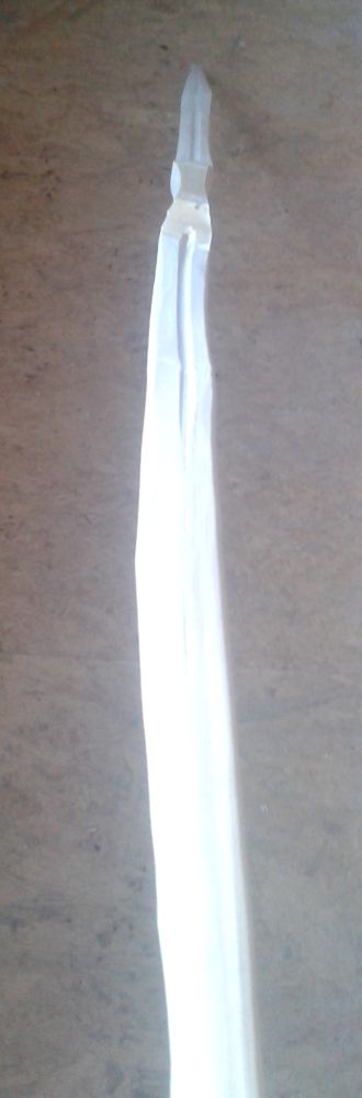

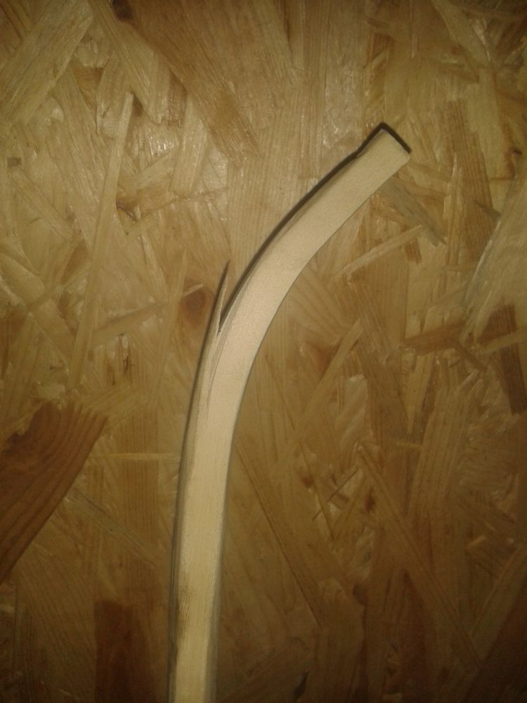

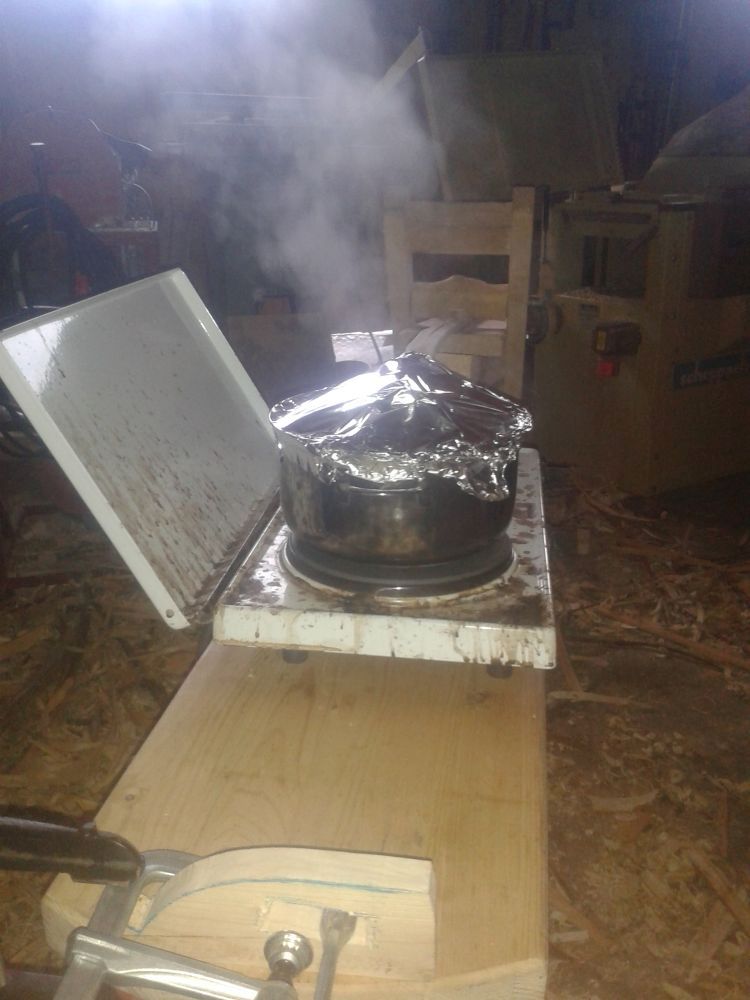

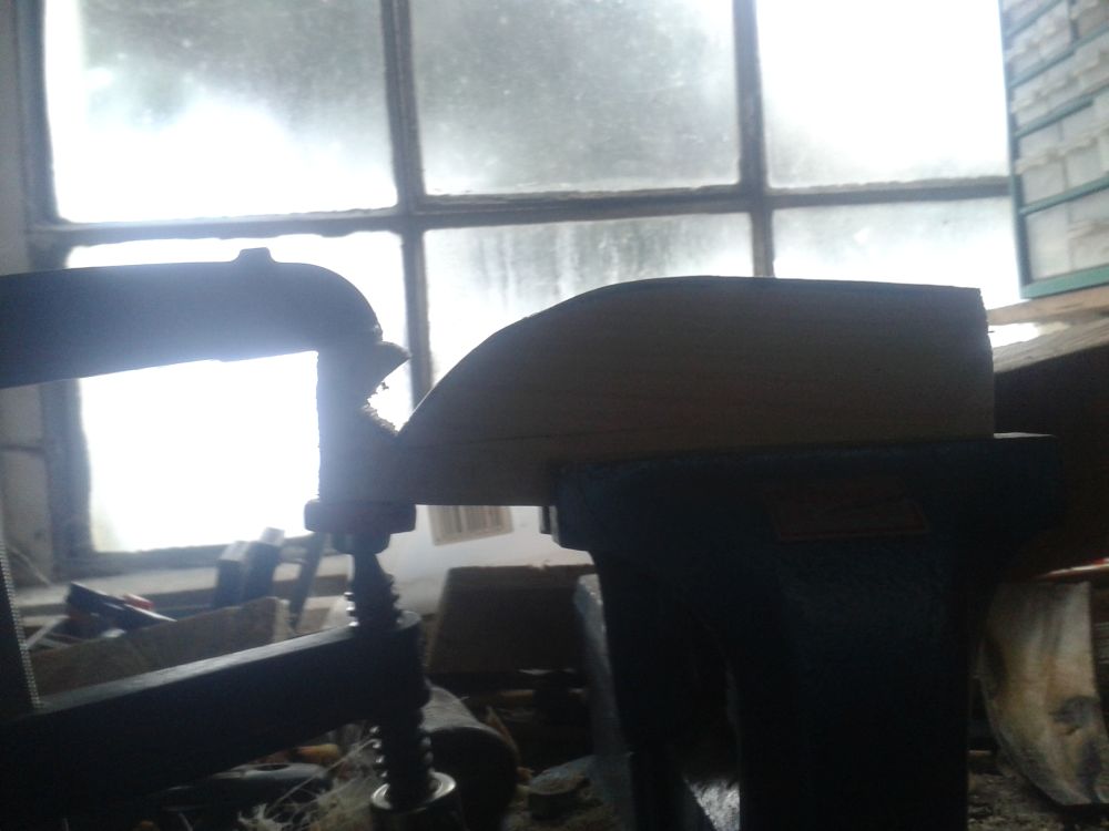

Heute mal schnell die erste Seite geflippt.
Die Biegeform. Der Gedanke, dass das dünne Hölzchen dahinten evtl. nicht hält, kam mir leider erst nach dem Aussägen.....
Kochzeit beträgt 30 min. 20min sollten auch reichen, aber wenn man die Zeit hat, lieber auf Nr. Sicher gehen.
Und gebogen. Das Stückchen hat natürlich trotz Zwinge nicht gehalten....... -_-<br /><br />Außerdem hat sich ein kleiner Span aufgestellt, der wird zeitnah wieder drangepappt.
Morgen folgt die andere, heut hab ich keine Zeit mehr. ;)

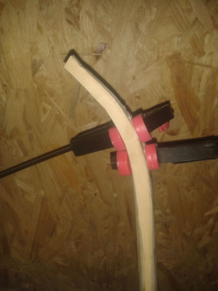

Mal eben die andere Seite des Hollers gebogen und den Span drangebabscht:
Vorher
Vorher
Nachher
Nachher
Mein Multittool: Schitzbank, Dämpfvorrichtung und Biegeform in einem!
Und natürlich stellt sich auch hier ein Span auf.........nix gravierendes, wird dann auch einfach drangeklebt :P
Über Nacht in einem beheizten Raum hat der Holler nur 15g verloren, so langsam ist er trocken :)

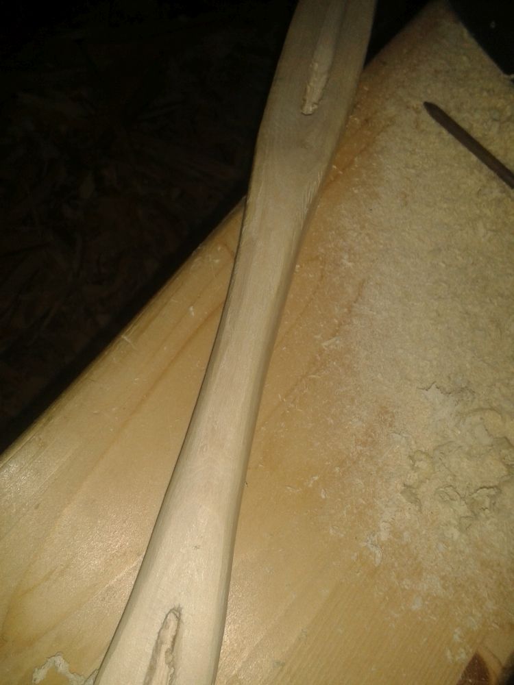

Also mal eben den Griff ausformen:
Vorher
Vorher
Nachher
Nachher

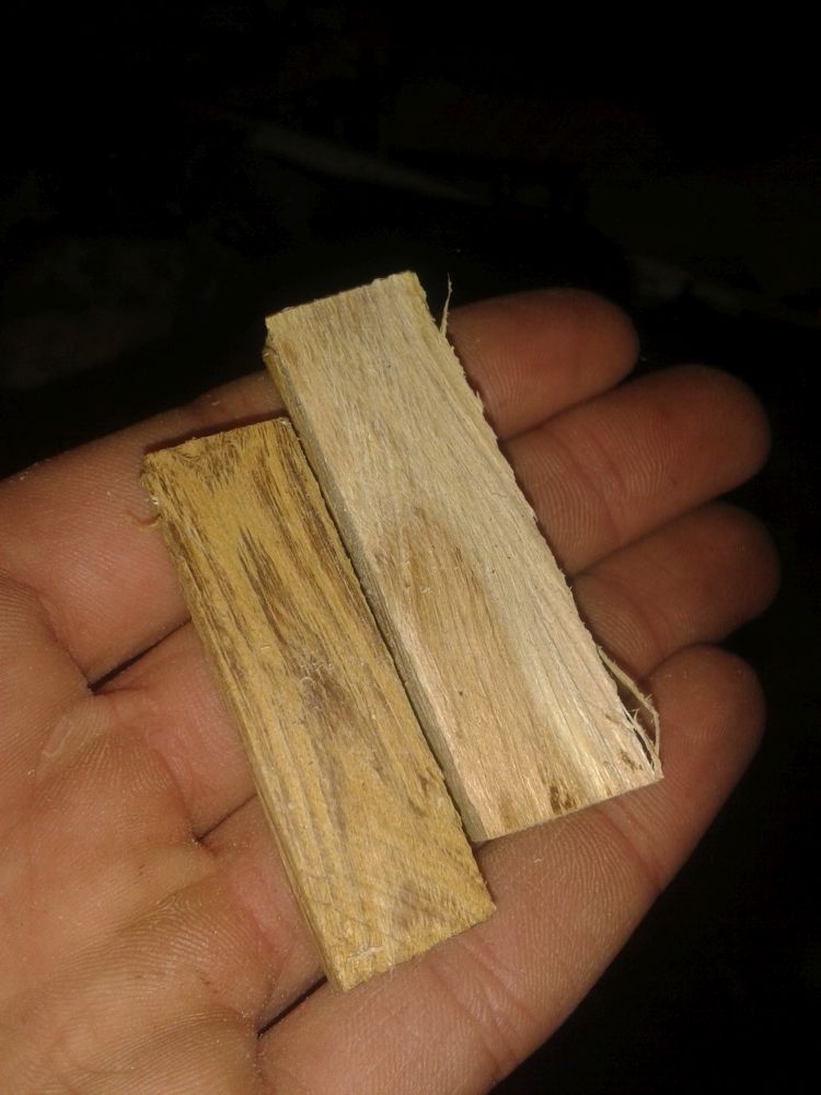

Ergo: Overlays drauf ;D
Schnell zwei Stücke Goldregen geschnappt (danke Dirk :-* )
Und ein wenig zurechtgeschnippelt:
Ein wenig Eule300 angerührt und draufgeklebt:
