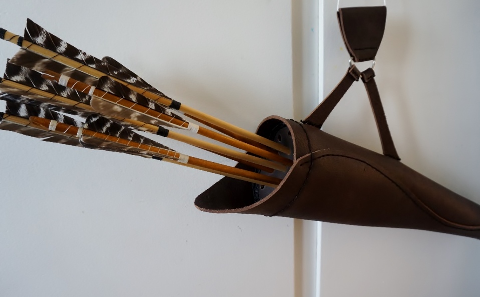

Hallo
Ich möchte euch meine erste Lederarbeit präsentieren. Es soll ein Seitenköcher aus braunem Rindsleder sein. Das verwendete Leder ist 4mm stark und wurde von Hand mit schwarzem Garn genäht. Um dem Ganzen eine etwas spezielle Note zu geben habe ich eine Ovale Form über die Seite gezogen. Der Köcher ist bis zur kürzeren Kante 50 cm lang, hat unten einen leicht ovalen Abschluss von ca. 6.5 x 6 cm und oben ebenfalls oval ca. 15 x 13 cm. Im inneren habe ich ein „Pfeilsortierer“ aus Ledere mit Löcher für 12 Pfeile eingenäht. Bei Gelegenheit muss ich mich mal schlau machen wie ich die Lederkanten etwas schöner gestalten könnte, diese sind nur einfach geschnitten und daher nicht so ansehnlich. Aber in erste Linie wollte ich mal was „brauchbares“ herstellen und hoffe es gefällt.
Liebe Grüsse
Patrick
Liebe Grüsse
Patrick

gefällt mir gut. Die ungebrochenen Kanten sind mir auch aufgefallen. Mach nicht lange rum und leg Dir einen Kantenbrecher/Kantenhobel zu (liegen hier in D zwischen 10 und 20 €).
Damit geht das schnell und sauber. Das glätten der Kanten wird am fertigen Köcher aber nicht mehr überall gehen.

Coole Form!!
Zu den Kanten: Um die Kanten zu runden gibts zB Kantenrunder, guck mal bei (Lederhaus.de Werkzeug/Handwerkzeug/Kantenrunder.
Ösi
Ösi

...und nach dem Brechen der Kanten reibst Du Wachs ein oder nimmst Kernseife. Das "Einreiben" machst Du mit einem glatten festen Stück Rundholz oder nimmst eine Umlenkrolle (z. B. aus Plastik), Seilführung über die Lederkanten ziehen.
VG
Harald
btw, schöne Form, gefällt mir.
VG
Harald

Die geschwungene Form sieht echt klasse aus! Das regt zum Nachbauen an.
Grüße, Marc
Grüße, Marc

Super! Sieht nicht nur vollkommen feldtauglich aus, sondern mit der geschwungenen Seitennaht auch noch sehr chic und elbisch....

Hallo, die Form gefällt mir auch sehr gut. Wie verhält sich das mit den kleinen Löchern für die Pfeile in der Praxis? Schabt sich da nicht der Lack oder was auch immer auf den Pfeilen zum Schutz ist ab?

Danke für's Lob... ja die geschwungene Form macht dass ganze etwas stylischer.
Was die Löcher angeht sehe ich keine Probleme, die sind nicht zu eng. Die Pfeile verkeilen sich automatisch ein wenig da der Köcher unten ja enger geschnitten ist.
