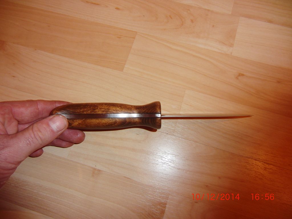

Natürlich gibt es auch Bilder vom fertigen Messer. Hab heute die Griffschalen angefangen.

Fertig!

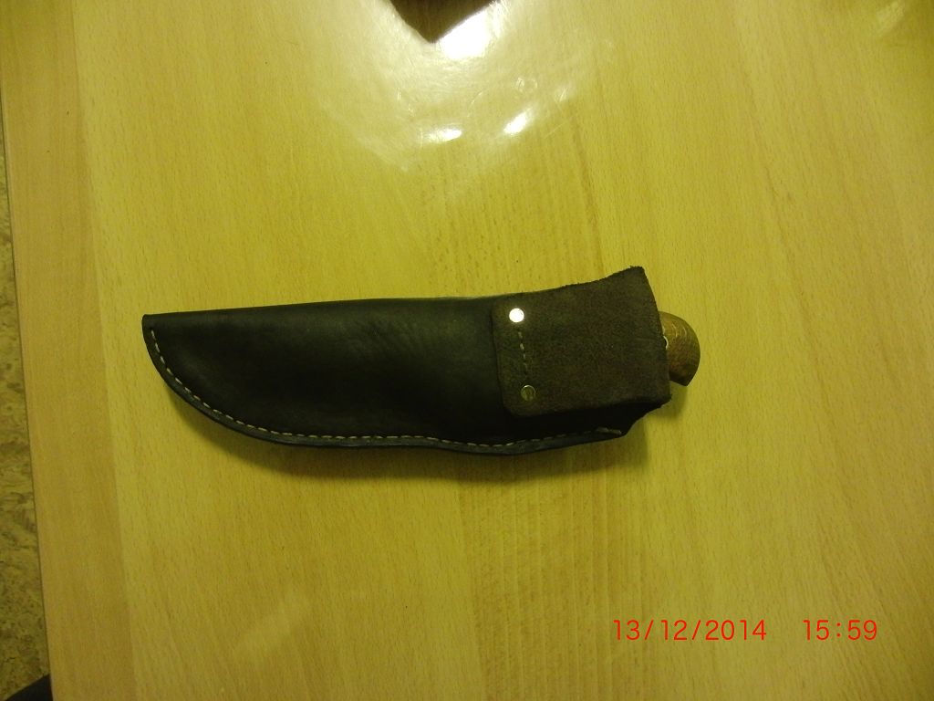

Scheide ist nun auch fertig. Einen Keder habe ich auch mit eingearbeitet.

Hallo, das Messer gefällt mir. Schlicht und für den Alltag und auch klein genug(Waffengesetz). An der Scheide würde ich aber noch die Kanten bearbeiten.

Mach ich noch. Ich hab auch auf der Schneidenseite das Leder von innen mit Kleber verstärkt damit es nicht so anfällig gegen "Zerschneiden von innen" ist. Das Messer ist echt sauscharf geworden.
