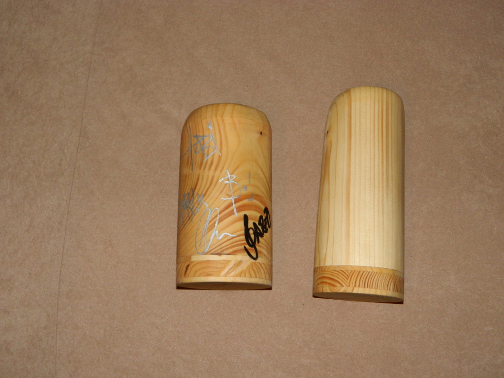

Im Sommer so eine Woche vor der Festivalzeit ist mir ein schrecklicher Gedanke gekommen.
Schei.... du hast ja kein Trinkhorn. Also nachgedacht was kann man da den machen und so habe ich mir nen Holzbechen gebaut.
Das gute Stück ist etwas klobig geworden.
Der Bcher ist aus Fichte mit angeleimten Boden, Fülmenge genau 0,5 litter(zufall ;D ) mit 2mal Leinöl grundirt und dann 3 Schichten Hartöl.
Nach ein-zwei Tagen dauerbetrieb weil alle aus dem Dingen trinken wollten hat sich das Öl dann doch angelöst und alles hat noch einer mischung aus Hartöl und Fichte geschmeckt.
Jetzt habe ich entlich ein gescheites Futter für die Drechselbank und will mich an einem neuen versuchen.
Welches Holz könnt ihr mir empfehlen (geschmacklich) und wie oder überhaubt beschichten.
Mir hat mal jemand etwas von einem Öl erzählt das nach mehreren schichten wie Porzelan werden soll damit hat er Holzschalen usw. behandelt. Ich habe den Namen von dem Öl schonmal irgentwo hir im FC gelesen aber kann mich nicht erinnern. Hat jemand eine Idee welches das seien könnte? (habe irgentwas mit Dashin oder so im hinterkopf google spuckt aber nix aus) >:(

Die beiden versuche habe ich mit nem großen Bohrer, Bandsäge und Bandschleiver gemacht hoffe das Drechseln nicht ganz so aufwendig ist
dar linke musste für Autogramme herhalten

Hi...mal zwei kleine Dinge: Hölzer mit (viel) Harzgehalt wie deine Fichte werden mEn immer einen Beigeschmack an den Inhalt abgeben. Ob das gut ist oder nicht, sei mal dahingestellt.
Bitte nimm kein Handwerk auf die leichte Schulter. Es gibt hervorragende Drechselvideo auf YT, schau sie dir bitte vorher an. KEIN Handwerk ist einfach, es will alles gelernt sein. Bei einer Tasse hast du schon Längs- und Querholzdrechseln in einem, da brauchst du mindestens 2 verschiedene Werkzeuge für. Aufwendig... - das ist Handwerk, keine maschinelle Serienproduktion.
