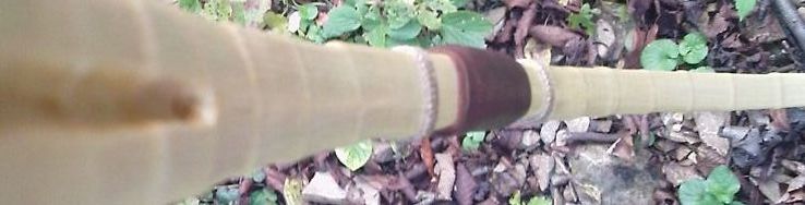

Unten ist der Markkanal (6 mm) ab der Mitte geöffnet, sonst durchgehend geschlossen.

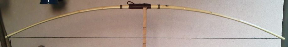

Kurz vor dem Tillern. Der obere WA (hier links) hatte einen leichten Deflex neben dem Griffbereich, der untere einen leichten Reflex in der Mitte.

gespannt
gespannt
fast Vollauszug
fast Vollauszug

Markkanal
Markkanal

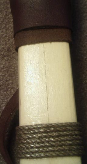

Mit einem leisen Knacks in einer Tillerpause ist der Griff bauchseitig auf 24 cm gerissen.
Der Riss ist jetzt mit drei Reepschnurwicklungen gesichert. Die mittlere ist 9 cm lang und mit dem Griffleder getarnt.
Haarriss im Griff
Haarriss im Griff

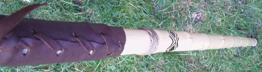

Der Tiki
mit China Tusche und etwas unruhiger Hand direkt auf das Holz gemalt

Ja, Pfeifenstrauch ergibt gute Bögen, aber der Markkanal muss zwingend frei gelegt werden, weil er sonst irgendwann aufreißt.
Ich möchte den Titel ändern, da er Falsche Jasmin hier im Forum unter "Pfeifenstrauch" schon öfter Verwendung fand.

@Snake-Jo: Dass der geschlossene Markkanal nicht optimal ist, hat sich schon allein bewiesen als der Griff grissen ist.
Ich werde Deinen Rat bei zukünftigen Bögen ganz sicher beachten.
Für diesen Bogen gibt es jetzt zwei Möglichkeiten:
Entweder, den Markkanal öffnen, neu tillern und dabei das Zuggewicht auf ein ungewisses Maß reduzieren.
Wenn er, mit etwas Pech, dann so schwach ist dass er keinen Spaß mehr macht, hält der ewig.
Oder, den Bogen so belassen und mich an seiner unerwartet guten Leistung erfreuen, bis es ihn zerspragelt.
Reepschnur hab ich noch. :)

Es gibt noch eine dritte Möglichkeit. Der Rabe und ich haben das schon öfter praktiziert. Den Markkanal vom Bauch her aufsägen, also quasi den Riss beseitigen. Dazu nimmt man eine tiefer gestellte Kreissäge. Dann in den Sägeschnitt eine passende Leiste einkleben. Fugenfüllend UHU Endfest verwenden. Fazit: das Zuggewicht bleibt erhalten, optisch eine geringe Verbesserung.

Den Markkanal vom Bauch her aufzusägen ist auf jeden Fall eine Überlegung wert.
Ich bin aber nicht sicher, ob ich mir das mit meinem derzeitigen Maschinenpark (Bohrmaschine, Stichsäge, Dremel) zutrauen soll.
Falls ich mich dazu durchringen kann werde ich natürlich berichten.
Ganz sicher werde ich aber nach diesem Holz Ausschau halten. Eine Spur dicker der Stock, und alles ist gut.
