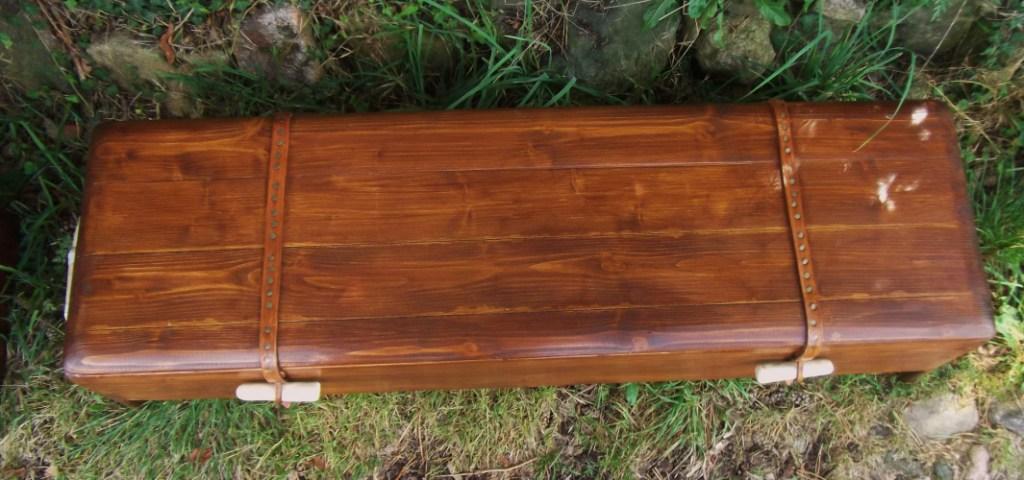

Da ich es langsam leid bin, auf den Bogenbauertreffen oder auf MA-Veranstaltungen mit irgendwelchen grünen Plastikkisten,
welche man dann auch noch auf den MA-Veranstaltungen ständig iwie abdecken oder zumindestens außerhalb des
einsehbaren Bereichs verstauen muß...
(...mal ganz abgesehen davon, daß in diesen blöden Plastikkisten immer alles wie Kraut und Rüben durcheinander fliegt...)
...habe ich mir jetzt ein anständige und m.M.n. durchaus vorzeigbare Werkzeugtruhe gebaut...
Als Vorbild diente dabei die Werkzeugtruhe aus dem Osebergfund, wobei ich da allerdings bei den Maßen und
der allg. Ausführung rel. frei interpretiert habe...
Material sind dreiseitig gehobelte Fichten / Tannenbretter (20 x 95 x 2500 mm) vom Hörnchenmarkt,
welche ich mir dort in der Länge, zum einen aus Transportgründen und zum anderen, weils halt umsonst ist,
habe zuschneiden lassen...

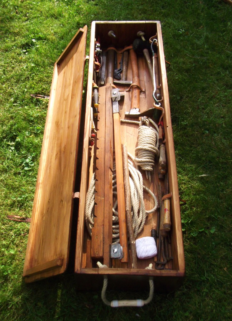

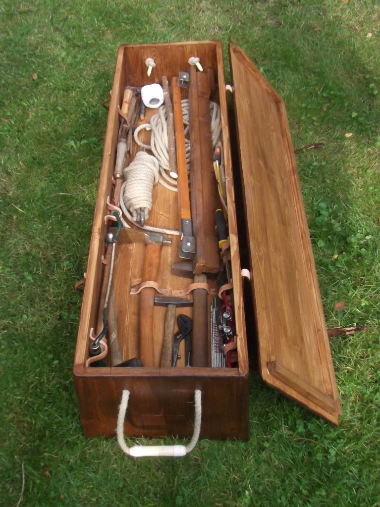

Die Scharniere, welche hier gleichzeitig als Gurte / Bänder dienen, sind aus 5mm starken Leder, welches aufgenagelt wurde,
ebenso wie die Werkzeughalterungen im inneren...
Sämtliche andere Verbindungen der einzelnen Bretter und der Seiten bestehen ausschließlich aus Holzleim- und Dübeln...
Die Trageschlaufen sind aus Hanfseil mit Griffhölzern aus Eibe, die Riegel an den Lederschlaufenverschlüssen
sind ebenfalls aus Eibe...
Länge / Höhe / Breite der Truhe beträgt 125 / 30 / 34 cm...
Ein paar Bilder...:
Lob, Kritik, Anregungen oder sonstige Anmerkungen wie immer gerne... ;) :D :D :D

geile kiste. gefällt mir gut.
ist das holz so dunkel oder hast du es frisiert? da fällt mir ein das ich auch noch eine kiste habe die ich so gestallten kann. habe da auf der vorderseite mit einem lötkolben dann einen drachenkopf nach dem gorkstadt fund (oder so ähnlich) rein gebrannt.

Oh, nehm ich, sofort. Superschön!! Wäre das Holz noch ein Ecke dunkler gebeizt, fände ich sie noch attraktiver - aber dann wäre es ja noch schwerer zu ertragen, daß sie nicht die unsere ist ;) :D ;D Wieviel wiegt sie denn so insgesamt? Noch "einmanntauglich"?

Stimmt, hab´ ich ganz vergessen, zu erwähnen, das Finish besteht aus drei Lagen Clou-Bienenwachslasur, dunkelbraun... :)
(...und es heißt Gokstad, nich gorkstadt...) ;) :D

Superschön und praktisch, was will man mehr - ausser die Füsschen, die find ich ein bisschen anfällig, wenn das gute Stück auch als Sitzbank dienen soll - Hebelwirkung und so, das könnte mit der Zeit doch die Stirnwände losnaggeln....
Täte in den Winkel zwischen Fuss und Boden noch irgendwas nettes Geschnitztes einpassen.

Mal sehen, ev. kommen da noch Winkel zwischen Boden und die Fußseiten rein, aber bis jetzt geht es noch...
Letztlich sind die Truhen ja auch nicht zum dauernd drauf sitzen gedacht... ;) :) :)
