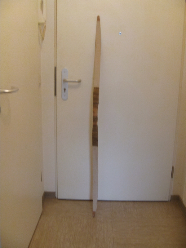

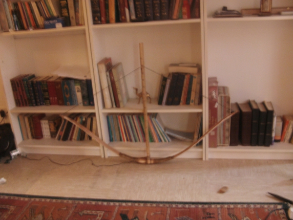

Habe aus einer Buchenleiste einen Recurve gebaut, 150 cm n to n, ca. 3,5 cm Bogenarmbreite, letzte 20 cm auf 1,2 cm verjüngt, Griffbreite ca 2 cm, statische Fades aus Bambusleiste, Wicklung Hanffasern mit Holzleim, Backing Brennesselfasernstoff (ähnlich wie Leinen) Tiller Bruchsicher auf 28 Zoll, Zuggewicht 32 lbs. auf 28 Zoll. hier die Bilder:

Gefällt mir.
Aber verstehe ich das richtig:
Du hast eine Buchenleiste (die Dinger aus dem Baumarkt) genommen.
Darauf hast du ein Backing aus Brennesselfasern aufgelegt. Bauchseitig (?) den Griff und die Fades mit Bambus aufgebaut und das Alles dann mit Wicklungen gesichert.
Dein Bauch ist also aus der Buchenleiste?
Wäre ja mal was was ich nachbauen würde, wenn mein Hasel fertig ist.

Was für ne Buche war das denn?

Also auf den Bilder kann ich nix erkennen.m (evtl. Altersbedingt)
Kannst Du da noch mal ein paar Details (Scharf) fotografieren?

Interessantes Teil und faszinierent, dass es hält. Es ist immer schön, wenn jemand was ausprobiert, was die anderen sich nicht trauen. Ich baue (mittlerweile) auch nur noch Bögen, bei denen ich sicher bin, dass sie halten, weil mir meine Zeit zu schade ist für Experimente. Also Hut ab und weiter viel Erfolg.
Und ein paar schärfere Bilder und Nahaufnahmen vom Griffbereich wären traumhaft.

würde mich auch über bessere Fotos freuen. Wie hast du das Brennnesselbacking hergestellt und aufgebracht? Habe da nämlich auch einen Kandidaten, dem so was nicht schaden würde und jetzt stehen die Nesseln grad so richtig schön hoch bei uns.
Grüße, Oscar
Edit: sehe gerade, dass du Brennnesselstoff genommen hast. Hast du dafür vielleicht eine Bezugsquelle? Ich finde dazu immer nur Stoffe aus Baumwolle mit bisschen Brennnessel beigemischt... ???

@ Sven W: Ja genau wie due es sagst, hast es gut nachvollziehen können. Und alle anderen, vielen lieben Dank für euere Antworten, sobalds ich Zeit finde poste ich ein paar Details, die werde ich auch besser fotographieren...

Das Gewicht wäre für mich auch noch interessant.
