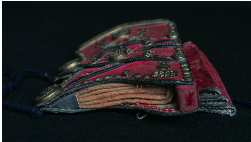

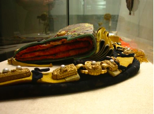

Bei der aktuellen Wetterlage kommt mir gerade ein Gedanke: Saugt sich die Filzeinlage bei Regen nicht ziemlich mit Wasser voll? Das könnte bei Köchern mit größerem Öffnungsdurchmesser vielleicht ein Problem sein. Btw: Welche Erfahrungen hat denn die Allgemeinheit mit dem Gebrauch der Ausrüstung bei Regenwetter? Ich selber muss zugeben, dass ich bisher eher ein Schönwetterschütze bin.
Re: chines. Kurzköcher
Hallo ralfmcghee,
darüber hab ich mir auch schon Gedanken gemacht. Müsste man einfach ausprobieren.
Im Original (siehe Bilder) gibt es solche "Köchereinlagen". Hat sich wohl in der Vergangenheit bewährt.
Ob das jetzt Filz ist, oder einfach nur ein dickerer Stoff oder Leder, das weiß ich nicht.
Vielleicht weiß jemand mehr darüber. Filz erschien mir zunächst als praktisch.
Und die Pfeile halten wunderbar.
vG
Dshonon
vG
Dshonon
