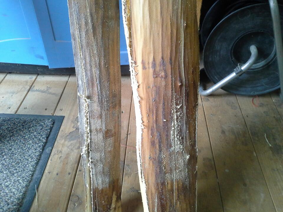

Mein Nachbar hat mir ein wenig Holz von einer Baustelle mitgebracht. Er meint das ist Ulme, ich hab dann mal geguckt und bin der Meinung das es sich um Bergulme handelt. Richtig oder bin ich auf dem falschen Holzweg ?
Oben Vorderseite
unten Rückseite

Re: Bergulme ?
Beitrag von Schattenschmied »
Jup sieht nach Bergulme aus, viel Spaß damit ;D .

Beitrag von Benedikt »
Ich sag auch mal Bergulme :)
Hoffentlich schönes Holz ;)

Beitrag von Bowyer-Tom »
Hallo Jürgen,
guckst Du hier:
http://www.baumkunde.de/Ulmus_glabra/
Sollte also definitiv eine Bergulme sein. :)

Trocknungsrisse ohne Ende
Wenn man keine Ahnung hat sollte man es lieber lassen

Hallo Juergen,
das sieht ja merkwürdig aus.
Muss aber nicht alles unbrauchbar sein.
Darf ich fragen wie und wo du dein Holz lagerst?
Vielleicht kann ich da noch was lernen für das Holz was mir der Orkan beschert hat.
Roby

Das Holz wurde vor ca. 4 Wochen geschlagen (musste weg wegen Neubau) sofort gespalten und Versiegelt. Anschließend im Carport auf dem Boden gelagert. Zwei Stücke hab ich gleich auf 5 x 5 cm runtergearbeitet die haben keine Risse ist zu mindest ein kleiner Trost.

Hast du den Rücken mit Klar-Lack versiegelt? diese Risse kommen mir bekannt vor. Hatte letztes Jahr das Gleiche mit ziemlich früh geschlagenen Ulmenholz (Ende August). Ich habe dann sofort Klar-Lack auf den Rücken gepinselt.

Ich lager meine Ulme auch so, nix Risse....
Die Verfärbungen unter der Rinde sehen komisch aus...
Kann es sein, dass Mister Ulmensplintkäfer von deinem Holz genascht hat? :-\

Beitrag von Bogenhannes »
NAja, wenn frisches Holz bei der Wärme im Sommer trocknet, dann bilden sich im Bereich des ersten Jahresringes - also Rückenbereich- schnell Aufspaltungen und Trockenrisse. Einfach durch die sehr schnelle Verdunstung. Im Herbst und im Winter verläuft die Trocknung langsamer und bei weißem Holz wie hier Ulme bilden sich kaum oder gar keine Risse. Trotzdem mache ich immer die Rinde runter, auch zu warmer Jahreszeit und beobachte dann genau wie die Trocknung verläuft. Bilden sich die ersten feinen Risse, weil die Trocknung zu schnell verläuft, dann Klarlack drauf. Risse sind ja am Rücken auch nicht so problematisch, weil sie durch die Zugkräfte "zugezogen" werden. Am BAuch sieht es wieder anders aus: Da werden sie durch den Druck des Bauchs "aufgemacht".
