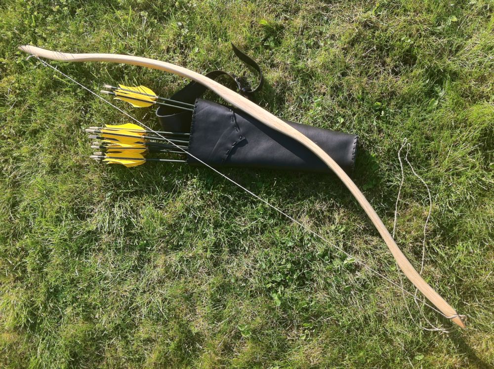

Hier also mein allererster Rattenrecurve (er nahm die Legolas-Elbenbogenform irgendwie von allein an - war so nicht geplant)
Länge 1,55m, Zuggewicht ca. 30#@28" (geschätzt, hab noch keine Waage):

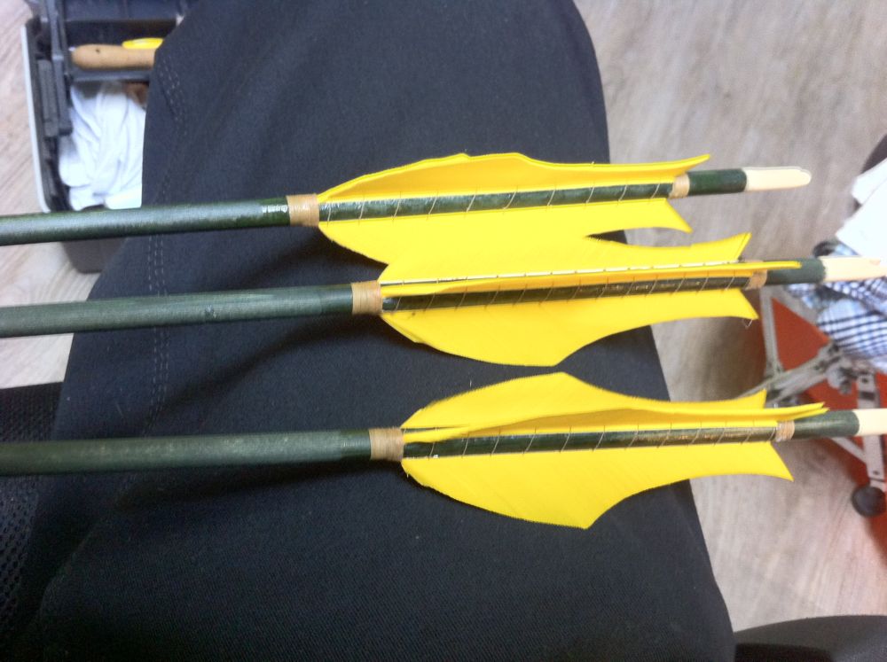

Ich habe ihn anfangs mit Pfeilen von meinem 37#@28" engl.Langbogen (Eibe) getestet und die flogen einwandfrei, habe mir dann ergo Schäfte mit dem Spine bestellt und diesen optisch passenden Pfeilsatz gebastelt.
Hier mal ein Trefferbild von ca. 30m mit diesen beiden, durch meine Hände entstandenen Sachen. (hier die Stelle mit dem Nachsicht wallten lassen :)

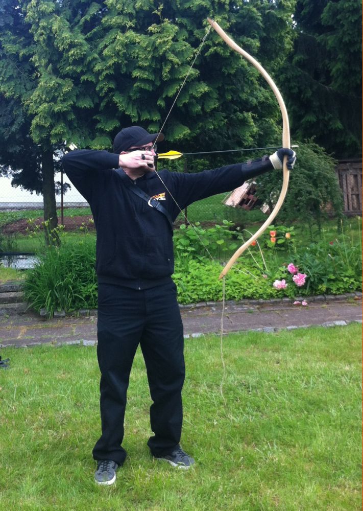

Auch ein Bild mit Vollauszug von dem Bogen möchte ich nicht vorenthalten:
Ich weiß, er biegt sich noch etwas unregelmässig. Beim Tillern hatte ich auch schon Hilfe von Firestormmd [Vielen Dank an dieser Stelle dafür schonmal und btw. die neue Sehne passt und der kleine Bambusbelegte ist echt schnell ;) ] aber nach mehreren Versuchen und Schwächen der äusseren Stellen am Wurfarm hab ich ihn nun so und den perfekten Tiller mit allen Augen zudrücken ausser Acht gelassen.

Wenn das deine Erstling ist, dann ist der doch echt klasse :)
Der Tiller ist etwas zu griffnah, Rattan kann das aber ab.
Auch die Pfeile und das Trefferbild sehen sehr gut aus ;)

Also für ein Erstlingswerk ist der wirklich schick! Die "Legolas-Form" gefällt. :)
Auf 30 Meter so ein Trefferbild mit selbstgebauten Pfeilen und selbstgemachten Bogen...! Schön!
Weiter so! :D

Für den ersten wirklich gut gelungen :)
Die Tips dürften noch ein bisschen schlanker werden aber das kommt mit der Zeit ;)
Wegen der Faser, mit einem leicht feuchten Tuch abwischen damit sich nochmal alle Fasern aufstellen, abschleifen (evtl wiederholen) und dann mit Klarlack drüber lackieren. Dann bleiben die Fasern unten.
Normalerweise behandel ich meine Bogen lieber mit Leinölfirnis aber bei Rattan tut sich der Lack einfach besser :)

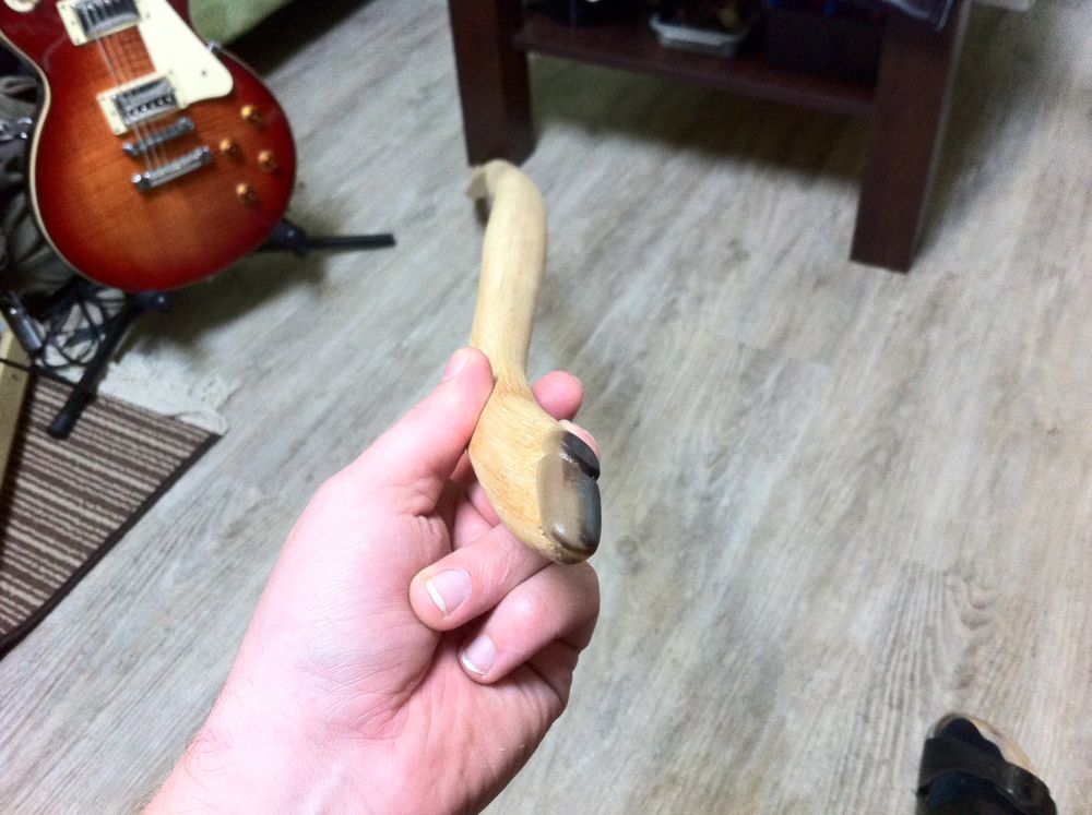

Da ich kürzlich ein gesprungenes Trinkhorn geschenkt bekam, war ich auch großzügig und habe dem Bogen Hornnocken (oder heißen die dann nur Hornoverlays?) spendiert.
Sehen irgendwie nach Schweinefüssen aus, daher auch sein Name ab gestern "Pig-Foot" ;D

du irrst dich. meine gebastelten Pfeile sind aus eingefärbten Zederschäften. auch die von meinem 37"Eibe/Bambus Langbogen sind immer nur aus Zeder oder Kiefer - niemals ich betone NIEMALS Carbon oder Aluminium. Bin halt schon ein Holzpfeilfan, schon der Optik wegen. Hier mal ein Bild der bearbeitung der Schäfte, gut zu sehen - die Holzstruktur
Sowas schiesse ich auf meinem Langbogen
Links die dunkleren sind auch aus Zeder, Rechts die helleren sollten Kiefer sein

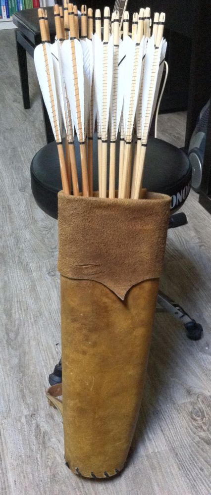

Die Pfeile im Köcher, ob Zeder oder Fichte, die gefallen mir sehr!
Feine Wicklungen zauberst Du da.

Für einen Erstling ist der doch echt nicht schlecht geworden. Der Tiller ist für Rattan auch ziemlich OK.
Ein Tip gegen aufstellende Fasern beim Schleifen. Nach dem ersten Schleifen mache ich den Bogen richtig nass. Also mit einem nassen Lappen abwischen oder kurz (1 Sekunde) ins Plantschbecken tauchen. Dann den Bogen in der Sonne trocknen lassen und die aufgestellten Fasern mit einem Bunsenbrenner abfacklen. So, als ob man sich Haare am Arm absengen wollte. (Wer will das eigentlich ;) ). Die Fasern sind dann weg und legen sich beim nächsten Schleifen nicht wieder an. ODER, mann lackiert den Bogen nach dem ersten Schleifen. Dadurch stellen sich auch die Fasern auf, werden aber durch den Lack hart. Dann den Bogen erneut schleifen und die Fasern sind auch weg. Wenn man immer nur schleift und anfeuchtet und schleift und anfeuchtet geht das ewig so weiter.

Hallo und ich finde auch, dass der Bogen gelungen ist (die Pfeile auch - haste die Federn selbst geschnippelt? oder hab ichs nur überlesen). Übrigens: ich find die Idee die Schäfte zu malern echt gut aber nach meinem Geschmack siehts noch besser aus, wenn man die Schäfte dann wieder mit nem, naja so ca. 240er Schirgel nachschleift. Dann kommt die Maserung viele besser zur Geltung ;D .
