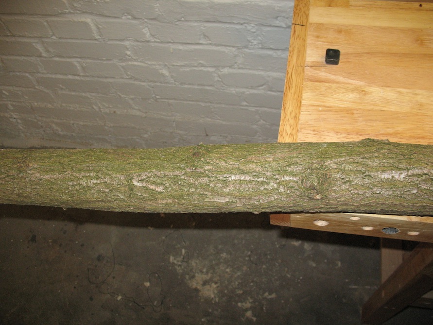

Hallo liebe Gemeinde,
und wieder mal eine Frage von mir.
Was ist das für Holz ?? Bis dato dachte ich es wäre Robinie wegen der kleinen Dornen auf der Rinde. Jetzt bin ich mir aber gar nicht mehr so sicher. Vielleicht kann wer von euch mit Sicherheit sagen welches Holz das ist ??

Es ist Robinie, Du hast es schon richtig erkannt.

2 Frage wäre ... wie lange muß ich sie trocknen lassen und vor allem wie ??
Soll ich den Stave schon in die Rohform bringen oder lass ich alles wie es ist und er trocknet in der Rinde ??
Der Stave liegt bereits seid Februar zum trocknen im Keller. Ich weiß das ist noch nicht so lang aber vielleicht gibts ja sowas wie eine Tabelle was wie lang getrocknet werden SOLLTE .... ? Hat da wer nen Link oder Erfahrungswerte ??
Ich les immer 2 - 3 Jahre aber so lang wollte ich nicht warten um den nächsten Bogen anzufangen. Dafür bin ich im mom viel zu hibbelig nachdem Ihr im vergangenen Monat wieder so tolle Bögen präsentiert habt.

Wenn Du die Robinie schälst, solltest Du sie auch sofort Spalten, da Robinie mit Begeisterung reisst, wenn sie ihr Rindenkleid verloren hat, ich hatte da schon etliche Verluste.

Spalten, Enden versiegeln und Rinde drauf lassen.

Hallo Inge,
der Stave ist nur 74 mm im Durchmesser. (Zumindest an der Stelle von der das Foto ist).
Trotzdem spalten ?? Bleibt denn da noch genug für nen Bogen übrig ?? Ich mein wenn beim Spalten nur etwas schief geht kann ich den Stave für den Kamin nehmen ....

Hallo Wolle,
Jophipa hat geschrieben:der Stave ist nur 74 mm im Durchmesser. (Zumindest an der Stelle von der das Foto ist).
Trotzdem spalten ?
Der Stave wird mit großer Wahrscheinlichkeit sowieso reißen, dann aber, wo er will. Ich würde ihn trotz der geringen Dicke spalten.
2. Möglichkeit ist natürlich, den Stave direkt in Bogenform zu bringen, also die Wurfarme schon per Ziehmesser (oder Bandsäge) auf etwas mehr als das Maß bringen, was sie später haben sollen (dann könnte er immer noch im Griff reißen, wäre mir zu riskant).
Rinde würde ich auch jedenfalls drauf lassen.

Das ist definitiv Robinie.
Zwar fast nur Splintholz, aber auch daraus lassen sich schöne und dauerhafte Bögen bauen.
Ich würde meiner Robinienerfahrung nach wie folgt vorgehen:
Erstmal spalten:
3cm Dicke reichen locker für einen normalen Griff. Ich habe auch Griffe >2cm Dicke.
Notfalls kannst du auch ein Griffholz aufleimen.
Rinde lässt du drauf, sonst zerreist es dir den wahrscheinlich.
Mit Rinde ist die Chance, dass das halbierte Stämmchen reist, meiner Erfahrung nach sehr gering.
Falls du etwas ungeduldig bist, kannst du auch schonmal gaaaanz grob die Bogenform rausarbeiten.
Enden und alle angeschnittenen Äste versiegeln nicht vergessen!
