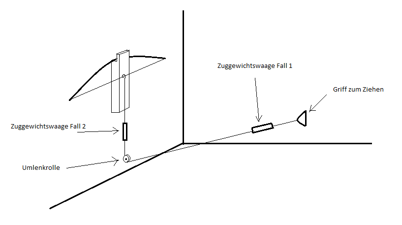

ich bin bei meiner Tillervorrichtung auf einen Fehler drauf gekommen.
Bei Fall 1 (siehe Skizze) ist der Wert auf der Zuggewichtswaage falsch. Es wird einfach mehr Zuggewicht angezeigt als der Bogen eigentlich hat. Bei Fall 2 hängt die Zuggewichtswaage vor der Umlenkrolle. Hier stimmt der Wert. Das heißt es muss an der Umlenkrolle liegen. Rein physikalisch dürfte die Umlenkrolle aber, bis auf einen vernachlässigbaren Reibungsverlust, keinen Einfluss haben. Ich kapier das nicht ganz. Hab ich da etwas übersehen. Vielleicht habt ihr schon Erfahrungen damit gemacht und könnt mir weiterhelfen.

Da ist wohl der Reibungsverlust doch höher, als gedacht...
Da könnte ein Tröpfchen Öl schon Wunder bewirken. Oder zumindest einen Trend zeigen.

In Fall zwei wiegst du das Eigengewicht deiner zugwaage mit. Ist es eine große mit Zeiger dann hat die schonmal zwei Pfund. Ist es eine simple federwaage, ist die sowieso nicht so ernst zu nehmen.

Das ist sicher die Reibung der Rolle. Bei meiner Umlenkrolle merke ich immer im Vollauszug, wie schwer es ist, den Bogen noch ein Stückchen zu spannen und er, nach anfänglicher Gegenwehr, auf einmal doch leichter zu spannen geht. Ich hab mal gelernt, dass Haftreigung größer als Gleitreibung ist.
@Blacky: Im Fall 2 müsste das Zuggewicht kleiner sein, weil die Waage selbst mit ihrem Gewicht an der Sehne zieht.

Ich denk dass wir viel zu sehr auf Zahlen fixiert sind.
Ein gutes Rädchen schadet sicher nicht. Meins hat Kugellager.
Der Rest ist egal.
Alleine wenn der Bogen mal ein bisschen Sonne abbekommen hat macht viel mehr Unterschied.
Dann wie lange er schon vorher aufgespannt war. Und ,und und
Wie Blacky sagt es sind alles nur Federwaagen. Wenn wir hier alle vergleichen würden kämen sicher Unterschiede von einigen Pfund raus.

Tja die Reibung über das Rad nimmt mit zunehmenden Zuggewicht deutlich zu. Wobei im Fall 2 Immer die effektive Zugkraft des Bogens gemessen wird.
Diese Reibung ist sicher nicht zu unterschätzen.

Ich denke auch, dass es die Umlenkrolle ist. Hatte ein ähnliches Problem. Mit einer größeren Rolle mit Kugellager wurde es besser.

Würde ich auch sagen: Nimm doch einfach ne große Umlenkrolle mit nem Ordentlichen Kugellager das ordentlich gefettet ist und damit hast du FAST keine Reibungsverluste mehr!

Ich denke die Messung über die Rolle wird im Vergleich zur direkten Übertragung immer verzögert und träge.
Ich habe meine Waage wie Figur 2 unter der Sehne. Dafür darunter einen Flaschenzug mit mit Doppelrollen.

Eine Umlenkrolle braucht zusäzliche Kraft ganz besonders die ohne Kugellager und ab 40# Zugkraft des Bogens. Im Segelsport bekommt man gute Seilrollen die günstiger sind, eine Rolle für mindestens 100kg Tragkraft kostet um die 20€.

Es kann sein daß dein Zugseil sich dehnt. In Fall 1 bekommt deine Federwaage die Dehnung mit, in fall 2 wird die Dehnung durch die Umlenkrolle vielleicht unterbunden. Kletter- und Segelshops verkaufen Seile, die sich nicht dehnen.
