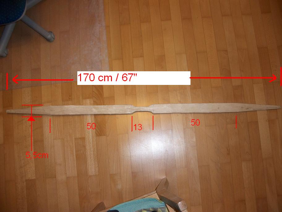

Hallo! Ich möchte einen neuen Bogen bauen und habe daher ein paar Fragen. Aber zunächst mal ein paar Infos.
Ich habe vor über einem jahr diesen Bogen gebaut:
viewtopic.php?f=15&t=21299
Er war dann doch zu stark und hat dazu noch Kompressionsbrüche bekommen. Außerdem war der Griff viel zu groß.
Also folgte ein leichter Hollunderbogen mit 32# den ich etwa ein Jahr geschossen habe. Seit ca 4 Monaten schieße ich einen Eschenbogen mit 36# .Dieser hat leider eine Menge Set, aber ich bleibe ihm ersteinmal treu. Nun möchte ich einen neuen Bogen. Diesmal mit kaum Set und einem Zuggewicht von etwa 38~40# bei 28" Auszug. Ich will ihn ein wenig überdimensionieren, also bis auf 29" tillern. Der Bogen soll zwar langlebig sein, keine Kompressionsbrüche sowie übermäßiges Set entwickeln, aber dennoch keine ganz lahme Krücke sein. Was meint ihr daher welches Design dafür am besten währe?
Das Holz ist letzten November geschlagen worden. Es ist absolut Astfrei. Leider waren die ersten paar Jahresringe viel zu dünn. Daher habe ich mich dann auf den vorletzen vorgearbeitet. Es war ganz gut das freilegen eines Jahresringes mal zu üben. Den Ring den ich anpeile ist zwischen 5 und 9mm dick. Ich hoffe das ist jetzt nicht zu dick. Auf einem Bild kann man es sehen. Wenn ich mich auf den Ring runterarbeite und kleine Inseln vom Frühholz stehen bleiben würden, wäre es sehr schlimm? Meine Ziehklinge ist vom Radius nicht klein genug. Das war jedenfalls die Erkenntnis der Probe. Ansonsten würde ich mir noch eine geeignete Klinge besorgen.
Der Stave ist schon ziemlich trocken. Mit Verzug rechne ich nicht mehr.
Würdet ihr den Bogen noch Dämpfen oder so belassen?
Grüße Stephan.

Eschenbogen mit wenig Set ist fast unmöglich. Esche entwickelt meistens relativ viel Set und ist fast immer eher mittel in der Performance. das liegt an den spezifischen Holzeigenschaften. (Es GIBT zwar hin und wieder Ausnahmen, aber das ist eher Glückssache und weder planbar noch vorab erkennbar...)
Um sicher einen schnelleren Bogen zu bekommen, musst Du auf andere Hölzer ausweichen.
Osage, Robinie, Hickory können bei gleichem Zuggewicht schnellere Bogen ergeben.

Wie schon gesagt:
Ein Bogen aus Esche, der schnell und overbuilt sein soll, geht nicht.
Entweder ist er einigermaßen gut in der Performance und an der Grenze gebaut, der er ist overbuilt und wirft wie ne weichgekochte Nudel ;)
Ich würde die Breite am FO Auf 5 cm anlegen, pyramidal zu Wa-Mitte hin auslaufend auf 3,5cm, und an den Tips dann max. 10mm.
Dicke vorerst am FO 1,5cm, an den Tips 1cm.
Der Rest ergibt sich während dem Tillern.

Das es keine ab solute Rakete geben wird ist mir klar, aber was würdet ihr aus dem Stave machen? Noch Recurves dämpfen?

Esche ist ein komisches Zeug. Es gibt Eschenbögen Typ angenäherter Engl. LB, die dürfte es gar nicht geben.
Und dann wiederum hat man Flachbögen, die haben nach dem ersten Schießen so viel Set, dass man die Sehne beguem ein- und aushängen kann.
1. Der Jahresring KÖNNTE völlig ungeeignet sein. Ich habe schon von derartig dicken Ringen gehört (aber keine eigene Erfahrung damit), die sich benahmen, als seien sie aus Hartgummi. Das ist aber erst im späten Tiller zu erkennen, möglicherweise sogar erst beim Einschießen. Er bleibt dann schlicht und einfach krumm wie ne Banane.
2. Die Holzinseln sind kein Problem. Die geben Charakter.
3. Ein "overbuilt" Bogen kann deutlich schwabbliger sein, als ein kurzes Modell mit deutlichem Set.
4. Ich würde wie folgt dimensionieren: Auszug auf genau 28", nix 29", Länge um 170 cm, Breite an den Fades 4 - 4,5 cm, parallel bis zur Wurfarmmitte, dann verjüngen auf 10 mm an den Tips. Wenn du mutig bist, nimmte 8 mm, wenn du eine Nocke aus einem Overlay oder eine Wickelnocke machen möchtest (also ohne deutliche seitliche Kerben) sogar auf 5 - 6 mm. Grifflänge 10 - 12 cm, je nach Handgröße, Fades je 4 cm.

Gut. ich denke dann werde ich nur bis 28" tillern. Macht es viel aus von 5,5 cm auf 5cm zu gehen? Dämpfen der Wurfarmenden lassen?

Dämpfen würde ich bei Esche nicht.
Wenn dus richtig machst, ist die Chance hoch, das du trotzdem einen tollen Bogen bekommst.
Außerdem besteht die Gefahr, dass Esche beim Dämpfen "gummiartig" wird.
Dann kanste dein Holz in die Tonne kloppen :-\

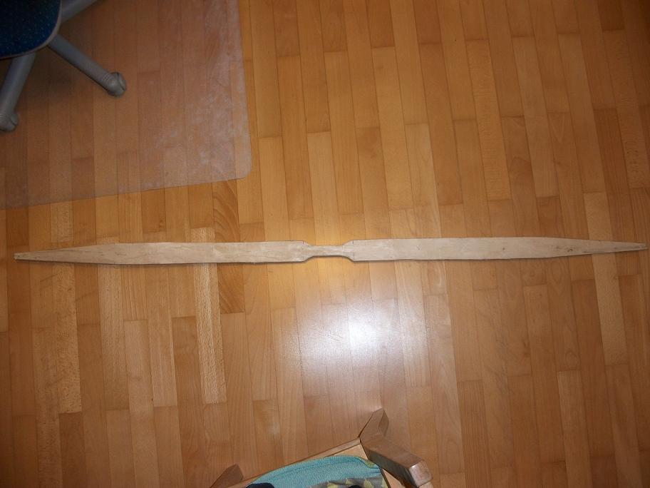

So ich habe eben mal weitergearbeitet. Ich habe einen Kompromiss aus den Vorschlägen gemacht.
Der Wurfarm verjüngt sich auf den letzten 33,5cm auf 12mm. Das wird aber noch feiner gemacht. Ich peile mal 9mm an. Das wollte ich aber nicht mit der Säge machen.
Das Freilegen des Rückenringes hat 2,5 Stunden gedauert. Aber es hat gut geklappt. Das quer zur Faser scharben hat gut geklappt.
Mit dem Dämpfen lasse ich es dann mal. Macht ein tempern des Bauches Sinn? Ich hatte ja schonmal Kompressionsbrüche, oder kann man die durch das Tempern nicht vermeiden?
