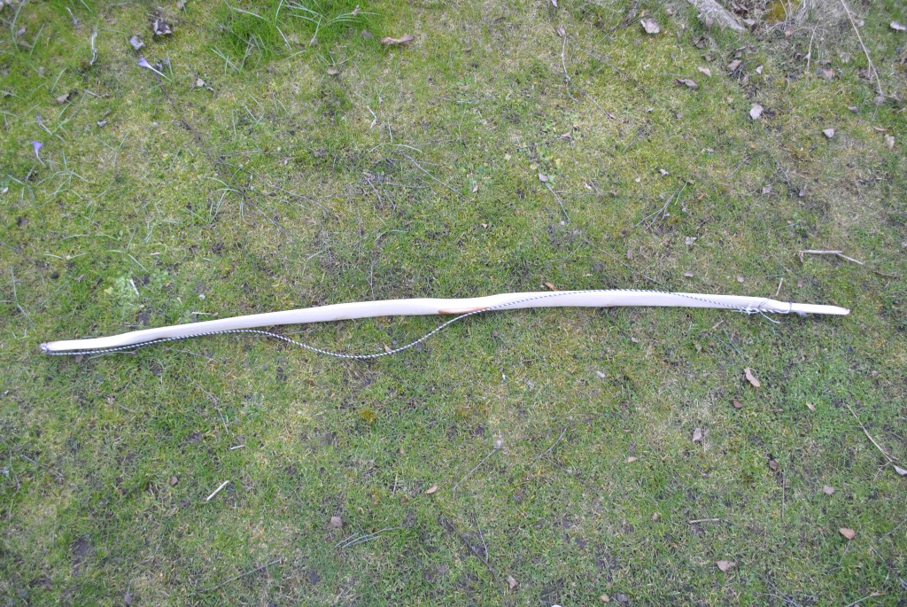

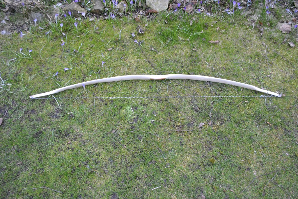

Bergahorn (freigelegter Jahresring als Rücken)
Möllegabet-Stil
Auszug: 28 Zoll
Zuggewicht: 40lbs bei 28 Zoll Auszug
Länge: 64 Zoll

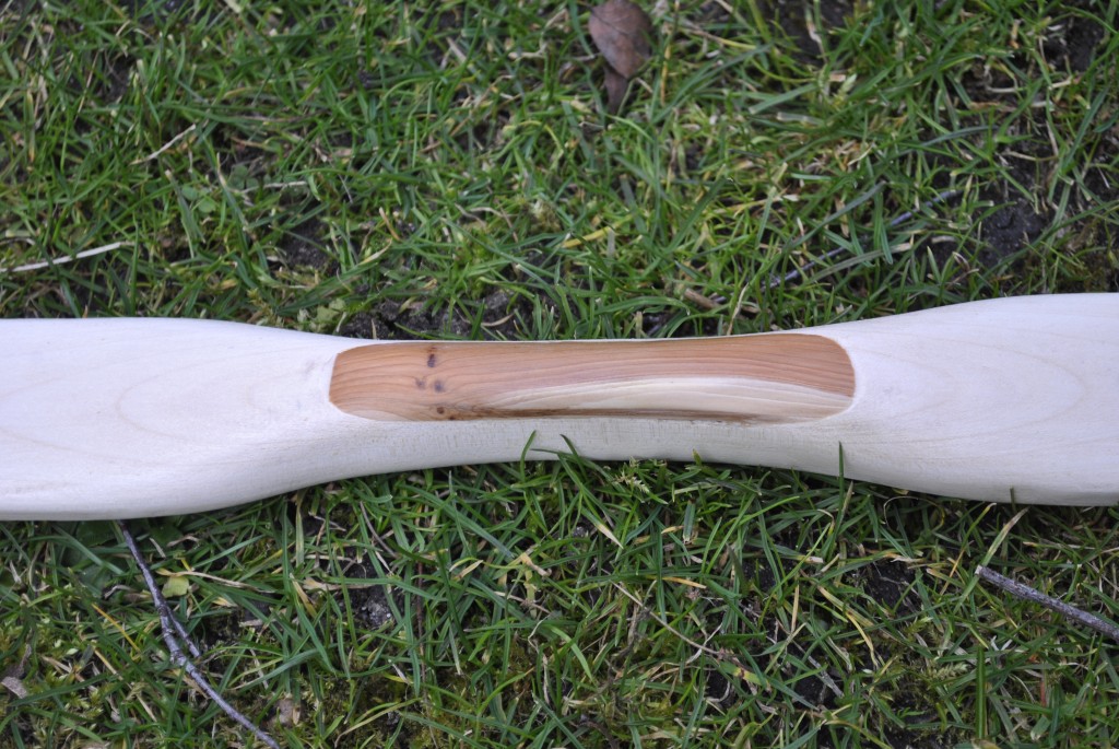

Griff und Overlays aus Eibenkernholz
Finish: Acryllack seidenmatt
Tiller ist nicht ganz gleichmäßig, was an ein paar dicken Astlöchern in den WAs liegt. Seh grad die Kamera kommt mit dem Schmuddelwetter nicht so gut zurecht... :/
