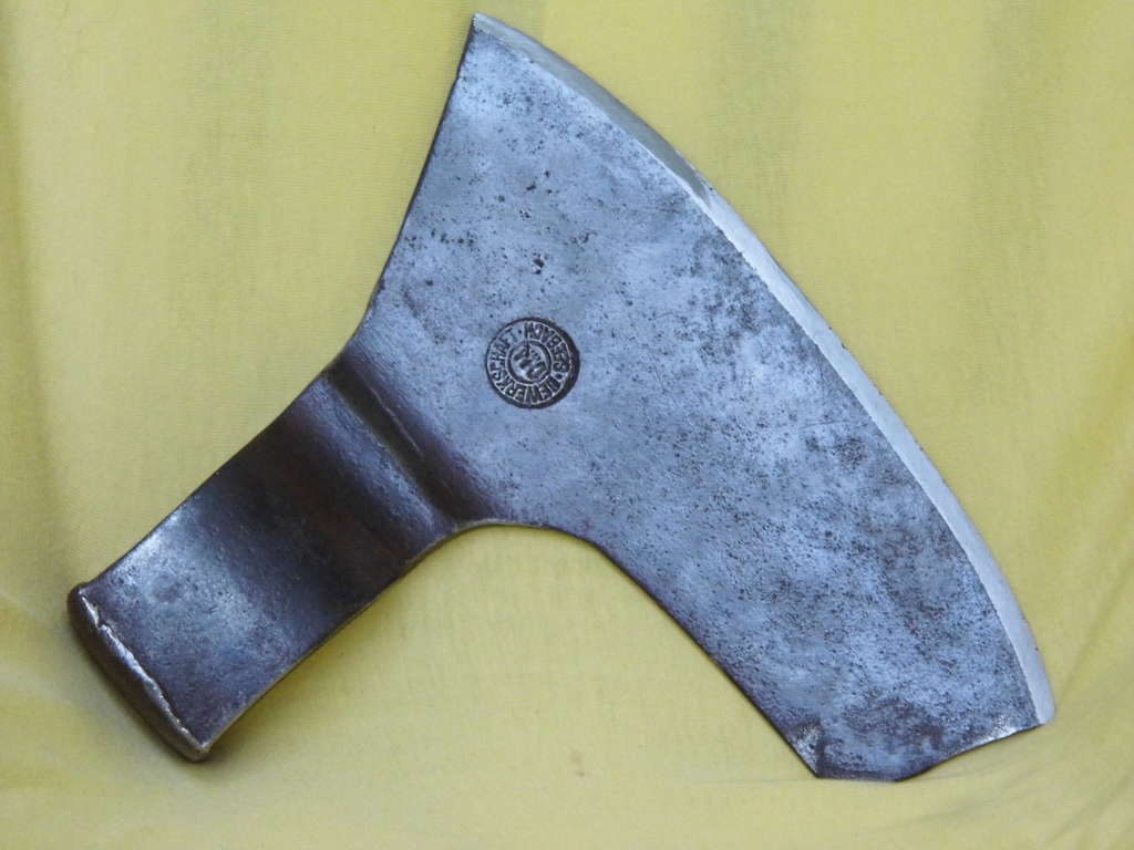

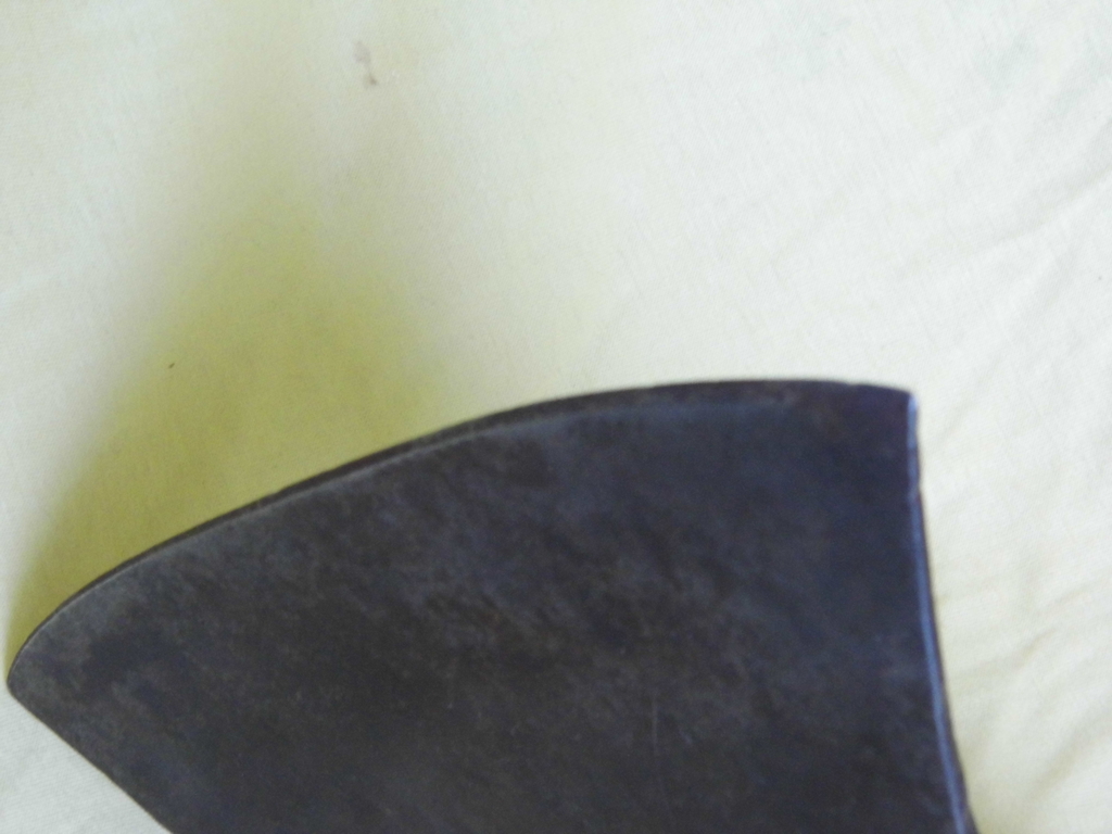

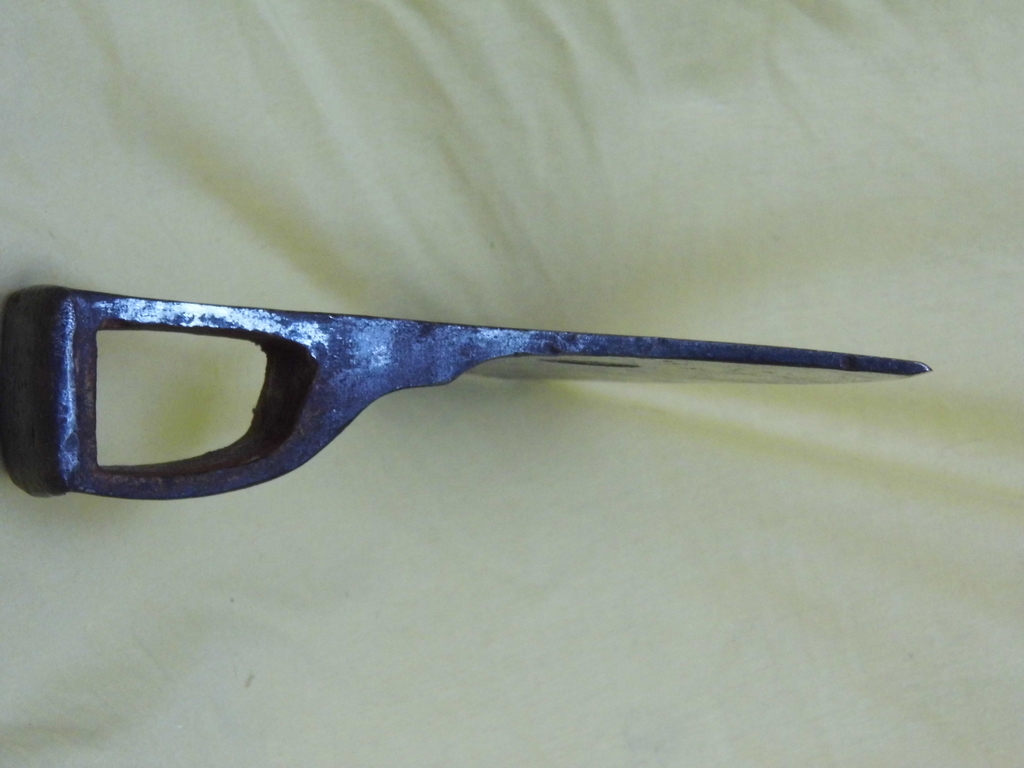

Hallo Ihrse,
ich hätte gerne euren Rat, da ich bei der Wiedereweckung meiner Behauaxt nicht so recht weiterkomme. Mein aktueller Schritt ist es, die Schneide wieder in Form zu bringen ... Aber erstmal Bilder: Wie man sieht, altes Schätzchen mit Bart. Also habe ich mal die Phase etwas mit ner Schlüsselfeile (ne Größere wär natürlich cooler ...) gesäubert, wie ich das von diesem Kerlchen übernommen habe: http://www.youtube.com/watch?v=Xz3rs-eaN3E
Der Unterschied ist halt, dass mein Greis Keine Fällaxt ist, sondern eben zum behauen ist, statt zum Spalten. Was mich wurmt ist, dass die Schneide auf der Seite vom Spiegel angefast ist ... Man ahnt das schon auf Bild 2, aber hier nochmal: Tut das Not? Ist darin irgend ein Sinn, wenn ich damit Holz in Form, statt umhacken will? Wie sollte ich das gute Stück am besten bearbeiten, damit es wieder Holz hauen kann? Oder braucht ihr noch Infos, damit man die Glaskugel nicht bemühen muss?
Simon
Simon

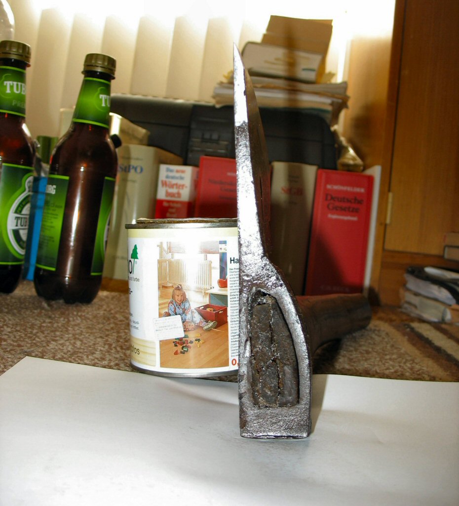

Hier ist der Schliff gut zu erkennen.
Eindeutig einseitig mit Spiegel und Fase.
Möge sich jeder also nun selbst sein eigenes Bild machen für welche Seite das Beilchen ist.
Für mich ist die rechtshändig. Nur völlig verschliffen.
Für die Grobarbeiten würde ich erstmal einen Bandschleifer mit ner Schüssel Wasser daneben nehmen.
Den Stahl beim Schliff immer nass halten, dann wird der nicht waam.
Als Schliffwinkel würde ich so 30° nehmen
http://www.messerforum.net/showthread.p ... estauriert
