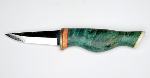

@fichtenelch ich vermute du meinst die baustrahler mit den ledlichtern drin, ansonsten werden zunehmend ledlampen in der digitalfotografie eingesetzt. ich denke da besonders an die lichtstarken ledtaschenlampen wie z.b. led-lenser ab x7.
hier ist ein foto mit nur einer lichtquelle. das messer liegt einfach nur auf einem weißen papier. nur ein bischen den tonwert angehoben, weiter nix.
geht hiermit: http://roundflash.com/
nicht ganz billig, dafür ganz unaufwändig!
