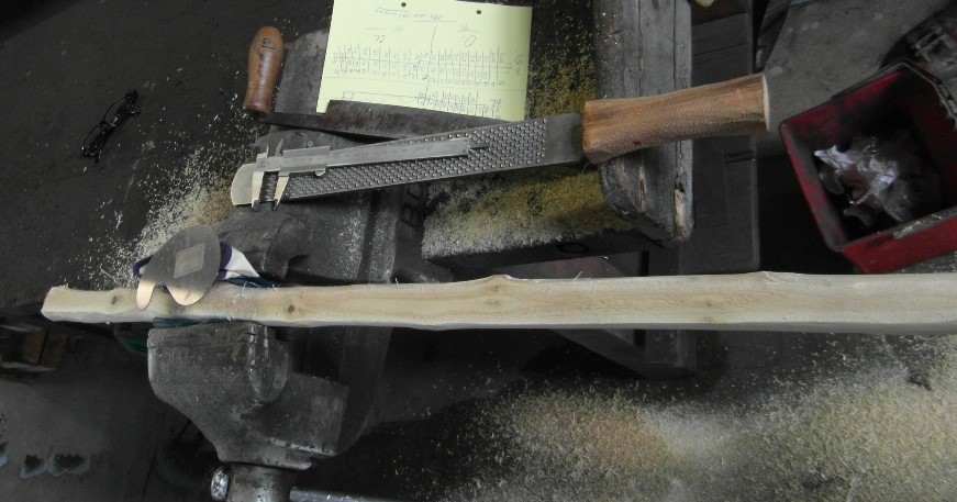

Der Stave hatte 192 cm Länge und bot sich nun als Wikingerbogen geradezu an.... also flux mal nachgeschaut wie die so gebaut hatten und im Bogenbauerbuch was gefunden...... die Daten hab ich dann auf den Sapling übertragen..... und auch soweit ganz gut rausgearbeitet

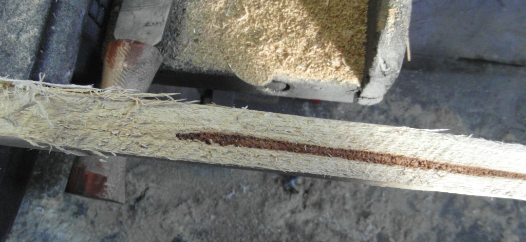

......DANN KURZ VOR ARBEITSENDE.....bekam der Markkanal etwas heftig dunkle Farbe
und ich dachte mir schon dass das nicht gut ist... Derzeitige Feuchte steht bei 36%....

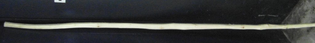

Ich hab dann den Kanal vom Bauch her eben freigelegt--- alles braun..mist!!!! :(
Die Daten vom Haithabu ( oder so) sind jetzt natürlich nix mehr, aber ich werde weiterkämpfen.

Ist das nicht einfach nur Kernholz?

Ich hab am Kompletten Sapling den Splint abgenommen, das dunkle ist leider kein Kernholz, ich denke Robinie bildet in diesem Anfangsstadium meistens eh kein so dunkles Kernholz aus.....eher hellgelb.
alfredle
( möchte mich da aber nicht versteifen, hatte aber nie dunkles Kernholz bei so dünnen Stämmen)

dass ist definitiv kein Kernholz sondern der Markkanal. Ich hab dass schon ein paar mal gehabt, gerade bei Sapplings.
Hau rein dass sieht gut aus. :)
