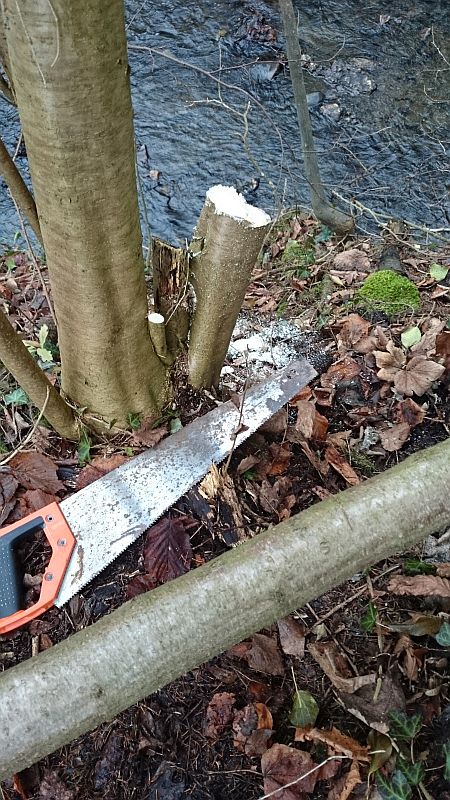

Von hier isser..
Von hier isser..
der rechts
der rechts

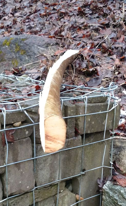

da liegt der flach
da liegt der flach
da stand der mal
da stand der mal

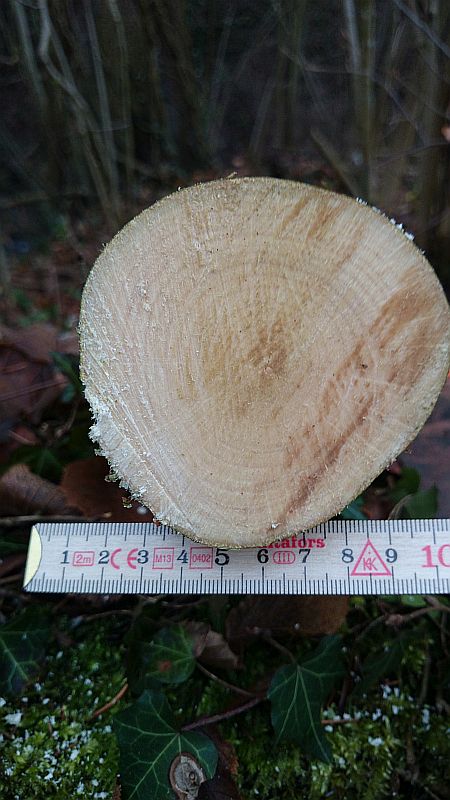

Querschnitt
Querschnitt

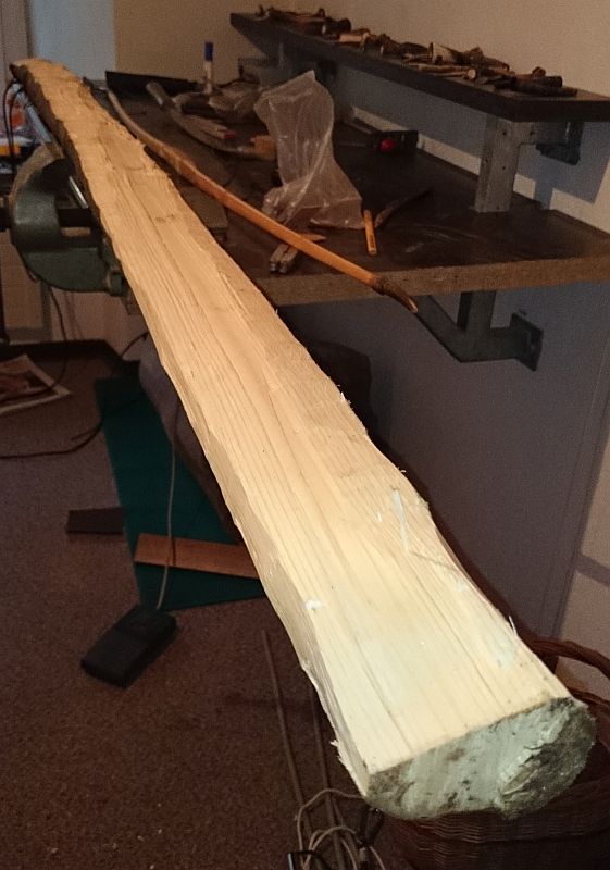

Wollte ich doch nicht nochmal sohn gdrehe,hab ich diesen gleich in die Wunschform gehauen.

Grob in Form bringen mit dem Ziehmesser
Nun habe ich mich für einen Flachbogen entschieden.Um die Breite zu erhalten also ein Decrowning

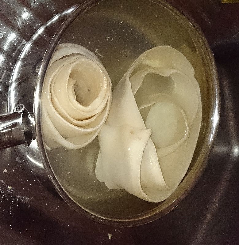

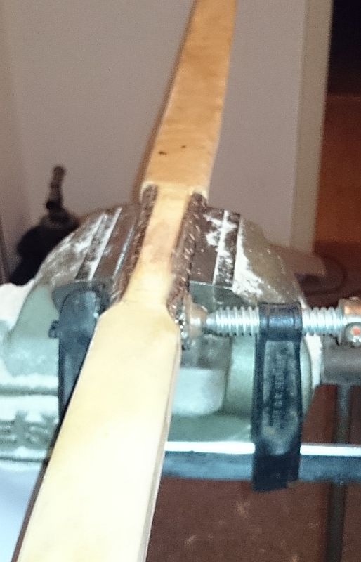

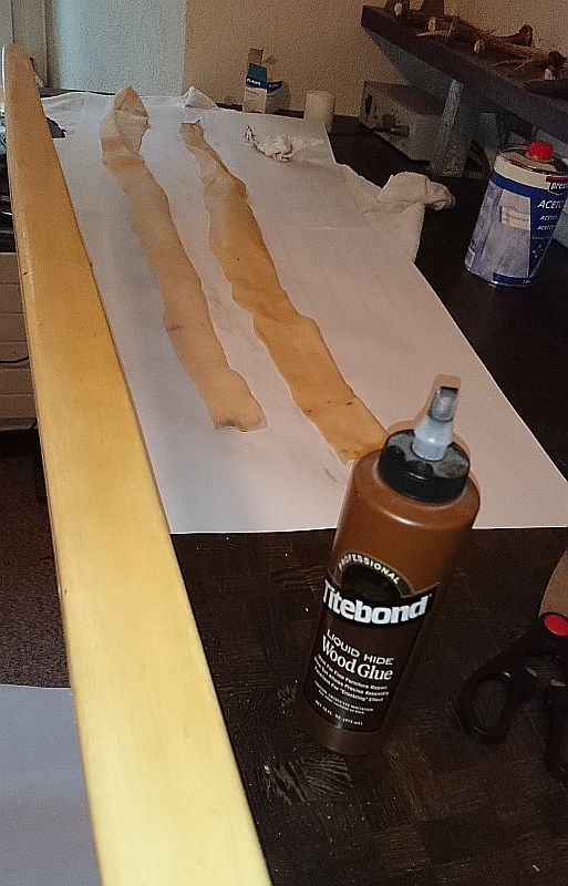

Hier mein Rohhautbacking.Hätt ich nen Hund,der würds nicht verstehn,,,
die hab ich grob zugeschnitten und über Nacht eingeweicht
Bogen eingespannt
Bogen eingespannt
Mit dem Sägeblatt nur in Längsrichtung Rillen einritzen,sieht dann fast wie bei nem Dübel aus.
Dann mit Aceton die Klebeflache gründlich entfetten,bei den Rohlederstreifen ebenfalls.
Alle Klebeflächen werden gründlich mit Titebond Hautleim eingeschmiert ,eine Weile trocknen lassen.Holz und Haut sind jetzt Leimgesättigt und werden somit beim verleimen nicht die Klebefuge einsaugen.

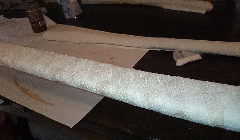

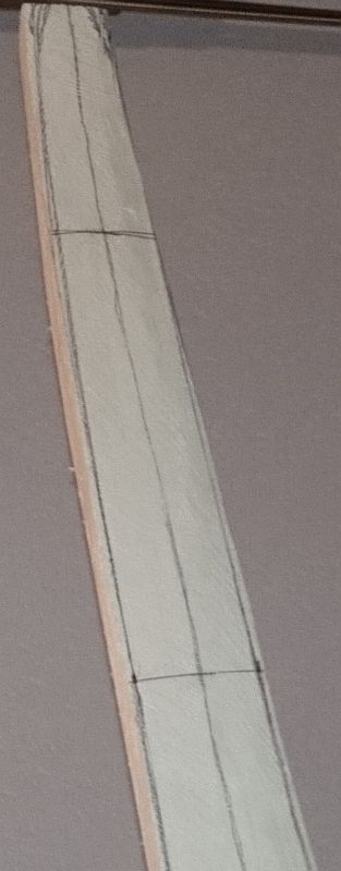

Beginnend mt einem WA alle Klebeflächen satt mit leim bestreichen und das Leder auflegen.

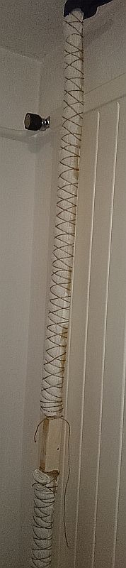

mit Gazeverband fixieren und immer feste andrücken,ja keine Luft Einschlüsse!

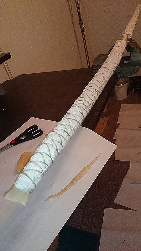

Zum anpressen hab ich ein Stück straff gerolltes Froteetuch mit Hanfschnur so fest wie nur möglich aufgeschnürt
Und dann schnelltrocknen.

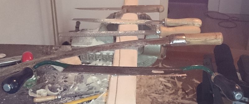

Wie kommst Du mit dieser Ziehmesser Variante zurecht ?
zoooing
Beiträge: 179
Registriert: 20.03.2007, 15:21
Re: Saplingbow 6, Zoooing - Hasel
Beitrag von zoooing »

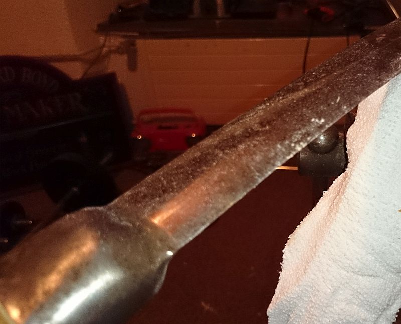

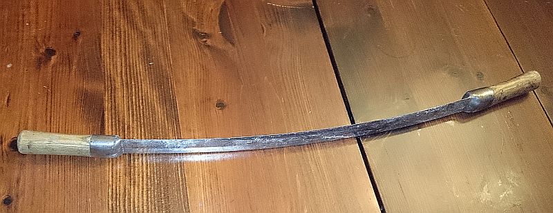

Danke!Ja dieses Ziehmesser....
Das hat ein Freund von mir aus einer Blattfeder eines 68ziger Chevrolet gebaut.
Sieht sehr Archaisch aus lässt sich aber durch seine Breite und weil mans gut anpacken kann erstaunlich präzis führen.
Es ist höllisch scharf und der Stahl so hart,das mans ganz selten ein wenig schärfen muss.
Das ist mein liebstes Wekzeug,ich gäbs um keinen Preis!

Ich hab mir auch so ein gerades Ziehmesser aus einer alten Feile meines Opas gebaut. Muss ich nie nachschärfen und ist extrem präzise. Deswegen ziehe ich das Ding meinem gekauften Ziehmesser vor.

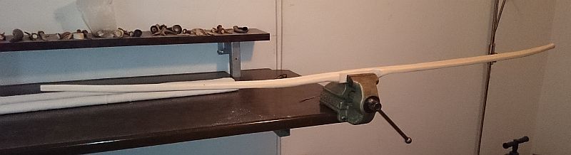

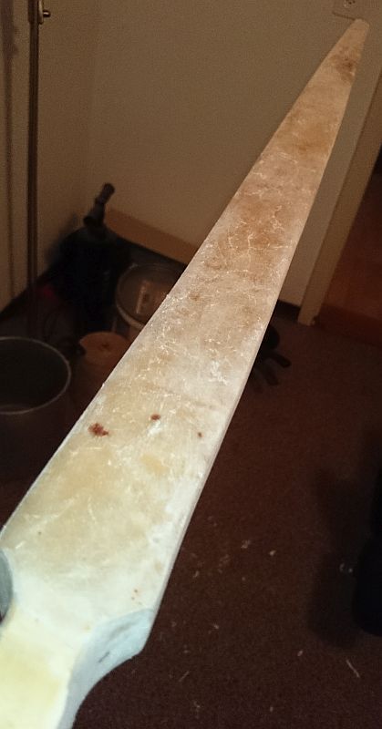

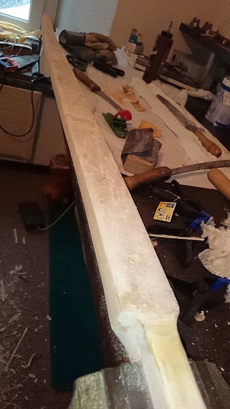

Wie ists wohl geworden?Auspacken!Wie immer gibts mit der Gaze ein rechtes Gemetzel.Die Idee stammt überigens vom ollen Saxton,das mit der Gaze.
Scheint alles geklappt zu haben.Obwohl so ein Hundeknochenbacking vor dem aufleimen einer grossen widerspenstigen,welligen Nudel gleicht,hat es sich hier durch Druck und Titebond wunderbar angeschmiegt.
Mit einem Extrem scharfen Fleischermesser habe ich die Ueberstände an den WA Seiten weggeschnitten.<br />Am besten vom Griff her beginnend,vom Bogenrücken her mit langsamen schneidenden Bewegungen.
Uff!Scheint alles bestens gelaufen zu sein.Hab mir erst Sorgen gemacht,wegen der hellen und dunklen Stellen.<br />Das kommt aber nur von der unregelmässigen Dicke der Rohhaut.

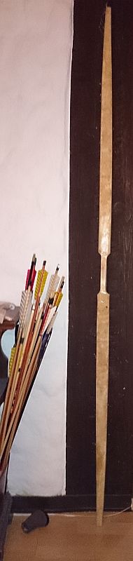

Der Bogen aktuell,mit Rohhaut.

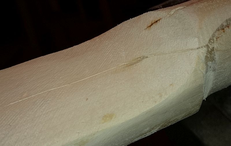

Nachdem alles fast zu gut gelaufen ist,gibts was aufn Deckel.<br />Als erstes Knack eins...Mein Bogen leistet sich einen Entlastungsriss durch den ganzen Griff,uff,Bauchseits.<br />Knack zwei,im oberen WA reissts im Fade,ich bin bedient.
Dem schmalen ungefälligen knackenden Griff trau ich nicht mehr,allso aufbauen,ironischer weise mit Hasel.(war da nicht schonmal ähnliches Holz?)
Was nun..Kann ich den Riss im WA stoppen mit einem eingeleimten Dübel am sichtbaren Ende des Risses?
Eigentlich wollt ich Sekundenkleber reintun,aber Meister Rabe sagt klar,s`hilft nicht.
Ich wär froh um Rat,Grüsse Martin
