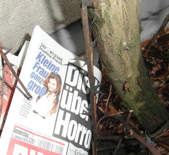

So, dann gings Heute raus um dem Betriebsgärtner auf einem Firmengelände unter die Arme zu greifen.
ROBINIE mit echt vielen Dornen Dann gleich mal "nackig" gemacht....

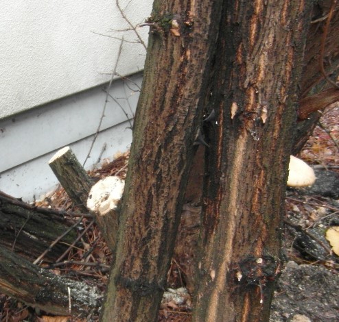

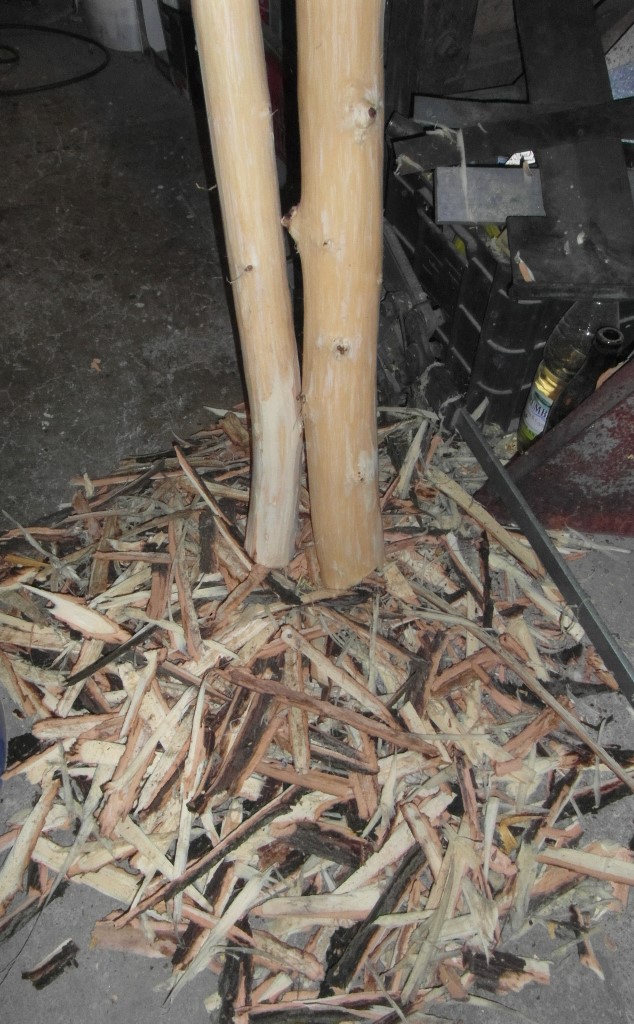

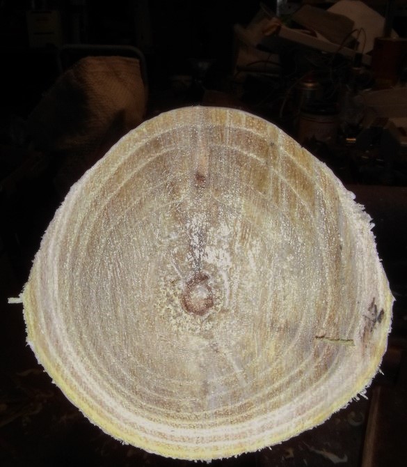

.........und den Rückenring freigelegt.. Die Enden sind versiegelt und nun geht's ans trocknen...

Hi Alfredle,
hast du das schon mal so gemacht, den Rückenring einseitig freilegen und dann trocknen? Ich hätte da bedenken, dass der Rücken dann eine "Soll-Riss-Stelle" wird.

Hallo Martin,
das war auch schon meine Überlegung, und ich denke wenn der Leim an den Enden etwas angezogen hat wird ich dem gleich mal Entlastungsschnitte geben, damit wollte ich aber eine Woche warten, letztes Jahr hats mir einen um was weiß ich wieviel Grad verdreht...
