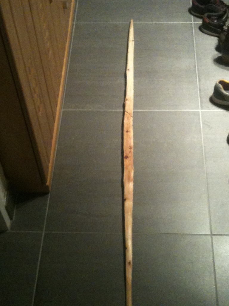

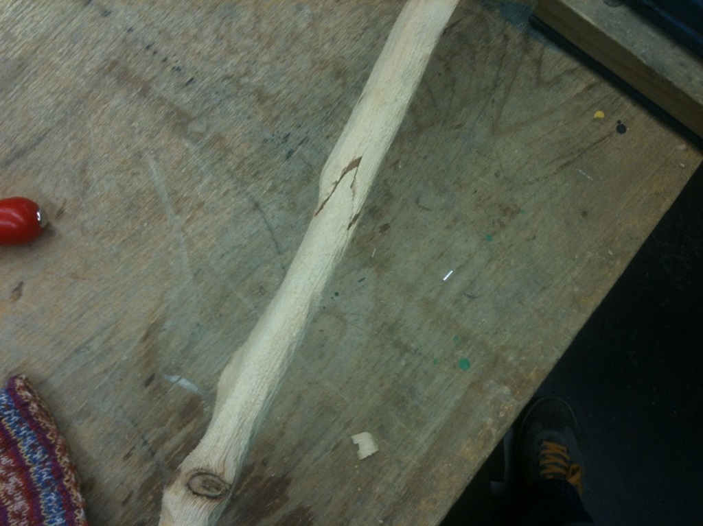

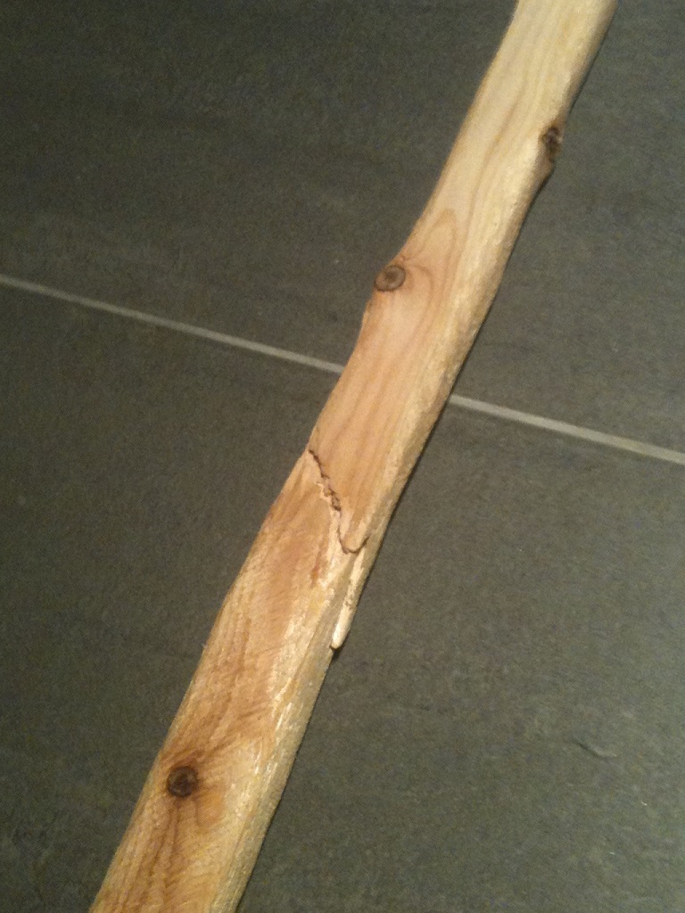

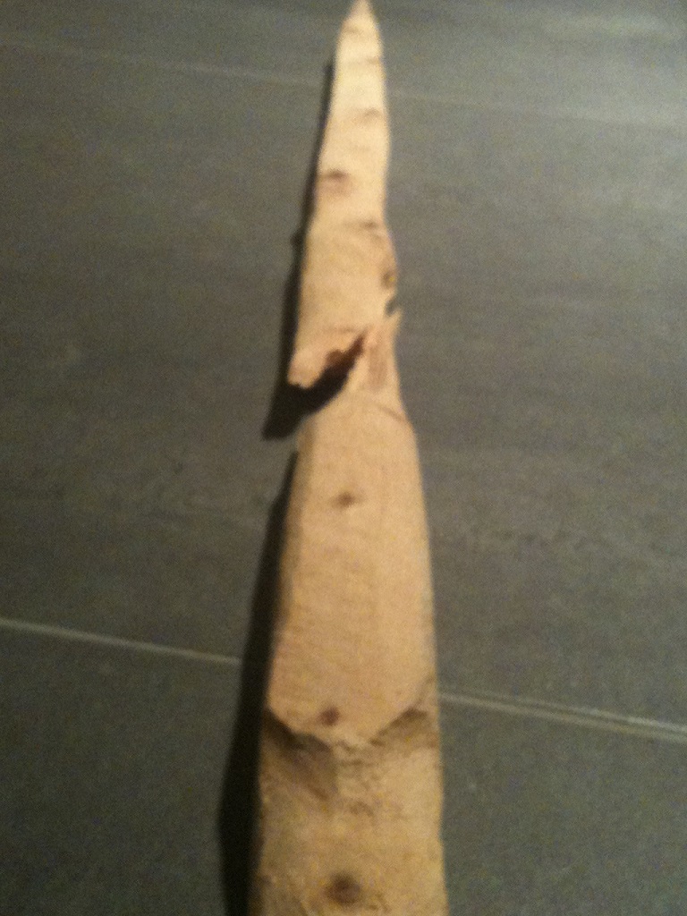

Hallo Allerseits,
da ich überaus itensiv infiziert wurde mit der Kunst des Bogenbaus und ich es nicht mehr erwarten konnte anfangen an einem Primbogen zu bauen...
nahm ich mir eine Latte von einem alten Kinderbett ( Ikea) Fichten Vollholz(, ja ich weis spröde, verästelt, usw....).
nach langen Holz abtragen, zärtlichen raspeln,....
sieht ja gar nicht schlecht aus .. dachte ich mir....
angetillert ...xxxXXXxx KNACKSXxxxxXXxxx ... ein leichtes lächeln huschte über mein Gesicht aber seht selbst.
Der Lampe

Hehe. Noch ein Verlorener. Das Virus gilt als sehr schwer heilbar.
Auf welchen Bildern sollte der Rücken zu sehen sein? Sieht ein wenig danach aus, dass da nirgends durchgehende Fasern waren? Ansonsten sollte auch Fichte nicht einfach so brechen. Die Bögen werden nur nicht sehr stark (oder dafür sehr breit).

Hi und willkommen im FC! Auch wenn das jetzt unter sehr großem Scham passiert ^^ Auch ich begann mit Ikea Fichte und das sah vor einigen Jahren so aus:
Wie du siehst: nicht nur du hast am Anfang Brennholzvergewaltigung fabriziert ^^ Fichte taugt gar nicht als Bogenholz! Nichtmal wenn man ordentlich baut und ein sehr breites Flachbogenprofil wählt! Ich schließe mich meinen Vorrednern an: besorg dir Hasel / Holunder oder für kleines Geld Manau / Hickory.
