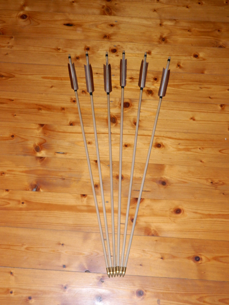

ich würde mal gerne wissen was ihr von meinem ersten Pfeil haltet
Holz: Lärche
Dicke: 9mm
Spinn: 30 (für Manau Selfbow 32lbs)
Federn: Pfau
Holz: Lärche
Dicke: 9mm
Federn: Pfau

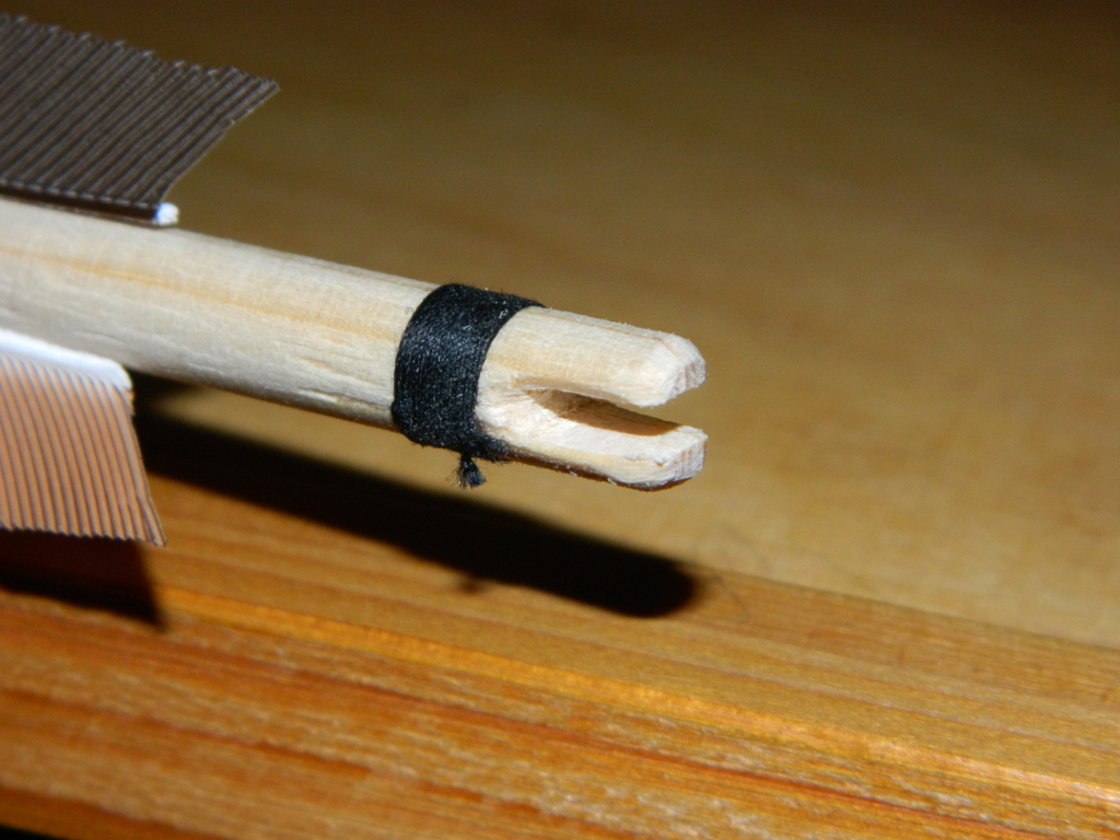

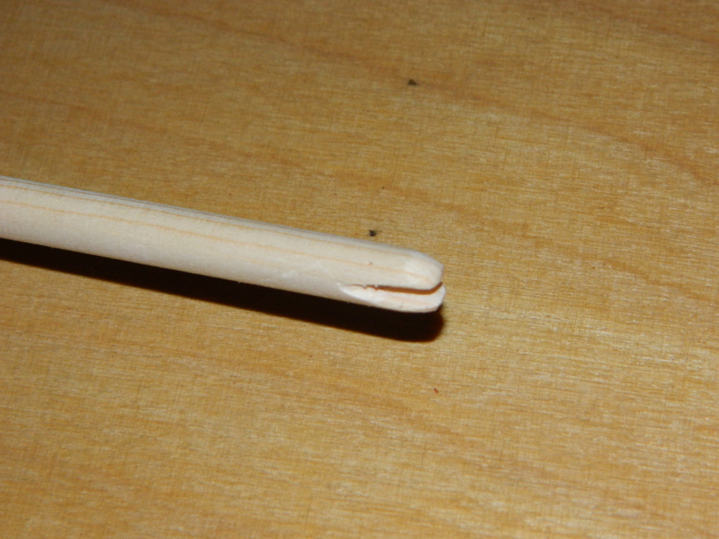

Sieht so weit sauber aus, Detailfotos von der Selfnock und von der Wicklung wären noch klasse. Die würd ich schon schießen wenn ich sie geschenkt bekäme
Re: Mein erster Pfeil
Hir noch Bilder von der Wikelung und Nocke

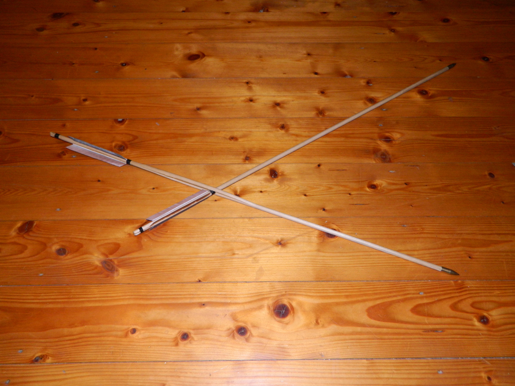

Sind jetzt 100 grain Spitzen drann
Die Pfeile ziehen sehr stark nach unten woran kann das liegen? (zugroße Federn)

Was meinst Du mit runterziehen? Daß sie zu schnell zu langsam werden? Wenn dem so ist, dann liegt es allerwahrscheinlichst an den Federn, ja. Die sehen so aus, als hätten sie noch volle Höhe. Wenn Du daran was ändern willst, kannst Du die Federn mit einer Schere in eine Dir genehme (und nirdrigere) Form bringen. Geht halt auf Kosten der tollen Optik. Ich finde Deinen ersten Pfeil sehr gelungen!

Hallo Belgabad. Der Pfeil schaut soweit gut aus. Dass es denPfeil nach unten zieht liegt wohl zum einen am Pfeilgewicht, Lärche ist imho eines der schwersten Pfeilhölzer und am Bogen. Die Wurfleistung von Rattan ist nicht überragend, wenn man daraus keine kurzen Recurvebögen baut.
Im allgemeinen geht man davon aus, dass der Pfeil maximal 10 Grain pro Pfund Zuggewicht haben sollte, das wären in Deinem Fall 300gr oder 19,4 Gramm. Ich schätze mal deinen Lärchenpfeil mit 100 Grain Spitze auf ca 28-30 Gramm.

also mamas Küchenwage sagt 38 gramm also viel zu schwer.
habe noch Fichtenschäfte sind die besser geeignet?

Wie lang sollen sie denn werden? Und wie schwer sind die Spitzen? 32" und 125 Grain Spitze machen nämlich ganz schön was her, gewichtstechnisch. Meine sind so aus Fichte, kann sie heute Abend mal wiegen.
Meine alten Pfeile sind 80cm würde die neuen auch so lang machen.
Spitzen habe ich keine mehr von daher bin ich flexibel.
Rächtschreibunk is was führ Fantasiloose!
Also 31,5", ok...da kommen meine Zedern-Pfeile auch mit ca. 36-39 gramm raus. Ich wieg heute Abend mal die Fichtenpfeile, damit du einen Vergleichswert hast, außer du hast grad Gelegenheit die Schäfte selber auf die Waage zu schmeißen, und dann den Taschenrechner anzuwerfen.

sind sehr schön die Pfeile, kann es sein das bei Pfauenfedern die Granen relativ weich sind?
Ich hab meiner Tochter mal einen Satz Pfeile mit Möwenbefiederung gebaut, sehr weiche Feder. Die haben schnell beim Schießen gelitten.

Hinten bremst es ( zu grosse federn) und vorne zieht es durch die 100 gn spitze nach unten.
und das auf einem 32 Pfünder.
Dein Setup müsste sein: 5/16 Fichte 25 - 30 lbs , 70 gn Spitze und 3" Federn
Gruß Arcus

Habe gerade nachgewogen:
11/32 32" Schaft wiegt 26 Gramm oder ca. 400 grain.
Der Fertige Pfeil zwischen 35 und 37 Gramm mit 125er Spitzen oder ca. 555 grain.
Ich schieße die Dinger mit 47# auf den Fingern, das geht so vom Gewicht her (knapp 11gr/lbs).
Bei 38 Gramm auf 32# hast du dann über 18gr/lbs, das ist dann schon etwas überdimensioniert.
Was Arcus dir rät klingt sehr gut für mich, bau mal so einen und schau dir den Flug an.
