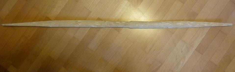

Hier sind ersteinmal die Bilder wie versprochen:
Die Krümmung ist nicht ganz so wie ich es gestern Abend gezeigt habe. Der Rohling ist bei meinen Eltern getrocknet daher auch erst heute das Bild. Ich habe jetzt angefangen grob die Form eines Meare Heath Bogens herauszuarbeiten. Habe das Ganze jetzt aber noch sehr grob gehalten, so kann ich noch immer einen normalen Flachbogen bauen. Ich konnte nur heute ein wenig daran arbeiten. Da ich erst in etwa 2 Wochen weitermachen kann hat das Holz auch noch mehr Zeit zum trocknen. Allerdings ist er schon meiner Meinung nach ganz durchgetrocknet. Das hab ich beim arbeiten mit dem Ziehmesser gemerkt. Fühlt sich auch trocken an. Der Bogen ist jetz insgesammt 168cm lang.

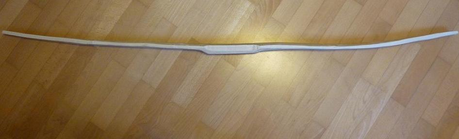

Also die Messwerte über die Geschwindigkeit habe ich nicht. Aber wenn ich mir diverse Videos von anderen Eschenbögen bei einem ähnlichen Zuggewicht angucke sind die wesentlich flotter. Der Set bei meinem jetzigen Bogen ist etwa 1 Zoll.
Ich habe mal mit Carbonpfeilen geschossen die nur 17 Gramm wiegen. Die gehen dann auch richtig ab. Aber ich würde ein vergleichbares Ergebnis auch gerne mit 28-30 Gramm schweren Pfeilen haben da ich Holzpfeile verwende.

Hmm Bau doch mal passende Pfeile für deinen 36#er. Die jetzigen mit 28g sind nämlich ziiiemlich schwer. Die wiegen 431-462gr und damit 12-13gpp. Das ist echt viel und damit ist es kein Wunder das dein "alter" Bogen langsamer wirft als andere Bögen aus Videos.
Bau mal Pfeile mit etwa 18-19g Gesamtgewicht, dann sollte dein Bogen deutlich schneller werfen, das entspräche dann 8-9gpp. Das ist auch mit Holzpfeilen durchaus machbar.
