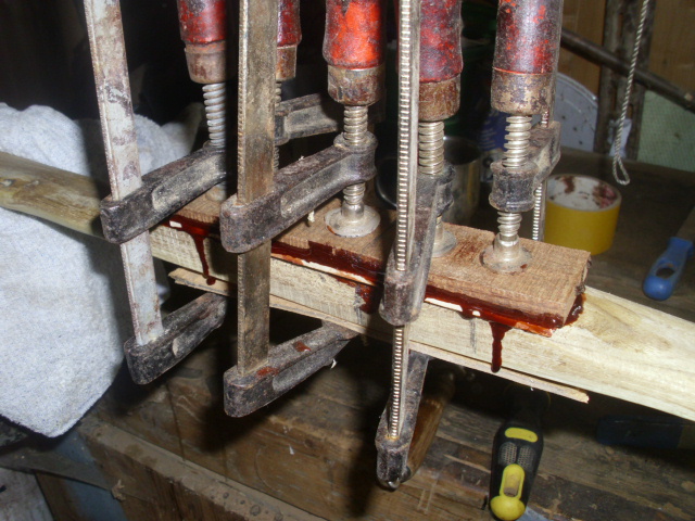

Die Bauchlaminate sind bereits fertig getapert , es kann also nun geheiratet werden mit der Hilfe von Bindan cin .
Beiträge: 10952
Hat gedankt: 3 Mal
Re: Bow Swap 1, acker

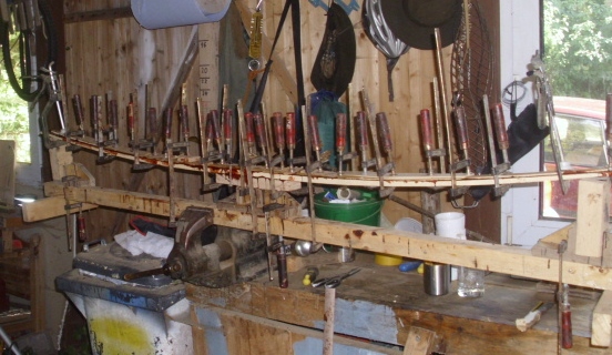

Der Laminat Bogen ist fertig verleimt und kann nun bei dem herrlichen Wetter bis morgen schön austrocknen :)

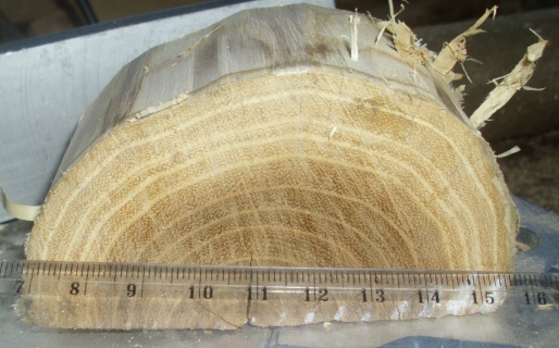

Als stave für den selfbow habe ich ein schönes Stück Robinie ausgewählt , wenn die was wird ja dann wird sie optisch sehr elegant :)
Die Ringe und die Dichte sind vielversprechend :

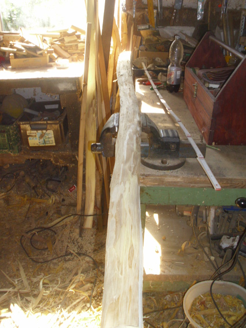

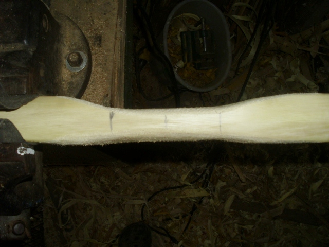

Der stave wurde auf ca 185cm abgelängt und dann mit der Bandsäge besäumt :
Anschließend habe ich einige Splintholzringe runter gezogen , morgen kommt noch ein Ring runter , dann ist der Rücken auch schon fertig und es geht ans rohe Design :

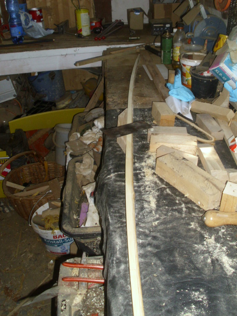

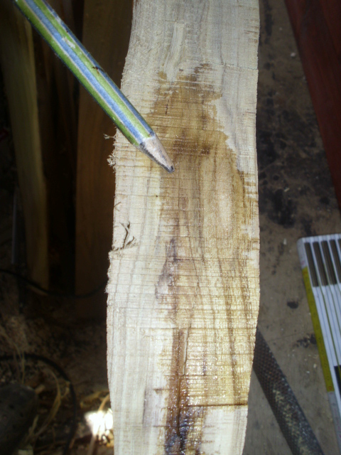

Heute abend mal etwas weiter gemacht, bei der Robinie wurde noch ein Ring runter gemessert und das Design grob ausgearbeitet wobei leider ein paar unschöne Trocknungsrisse zu Tage kamen , diese lokalisieren sich vornehmlich im Griffbereich , als erste Maßnahme wurde sie mit Sek Kleber befüllt , uU verschwinden sie in den Fades was der optimale Fall sein dürfte.
Mehr werde ich erst sehen wenn der Bodentiller fertig ist .
Ein paar kleine Längsrisse werden mich nicht weiter stören, da sie techn unbedenklich sind und das Holz ein sehr sehr schönes Farbspiel zu versprechen scheint :)

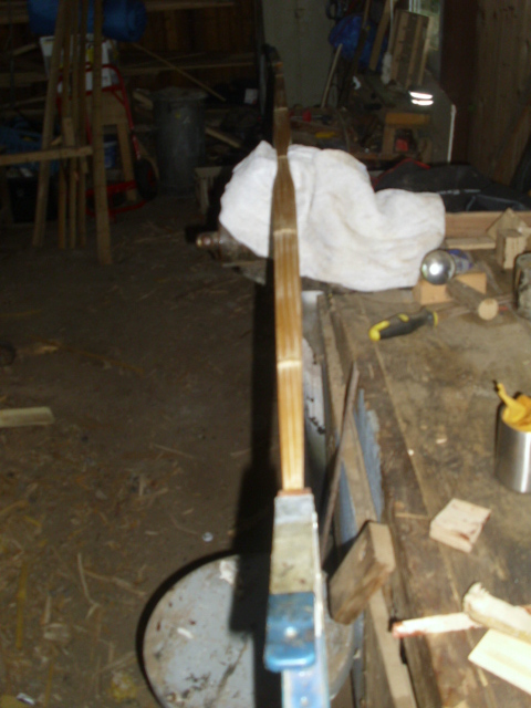

Der Laminierte ist schon fast fertig , da fehlt nur noch das Feintuning wie Feintiller, Feinschliff, Griffleder und finish. Dank guter Vorarbeit war er der schon fast fertig als er aus dem Laminator kam , wobei ich ihn etwas kürzen mußte hätte ihn lieber länger gelassen aber mit 55# @ 29" im Bereich dessen was des swappys Wunsch ist .

Die Robinie durfte weiter abspecken, Bodentiller wurde gemacht und schon auf Standhöhe gebracht.
Die Risse verschwinden in den fade outs, das ist schon mal positiv. :)
Problemfall : ein Wurfarm hat einen reflex der in einem deflex endet , das sieht sehr "bah" aus im Tiller ::) :o
Linker Wurfarm mit dem deflexen Ende:
Soweit so gut , also HLP gezückt und dem deflex zu Leibe gerückt und gleich noch leichte Recurves an beide Enden gebogen :
Der deflex ist im Groß verschwunden, nun folgt das Schleifen des (roh) Bogens, dann muß ich noch den Griff biegen damit die Sehnenlage besser im Griff zu liegen kommt, die ist derzeit noch zu weit ausserhalb.

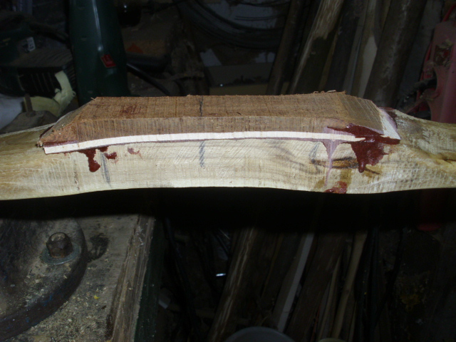

Der Griffaufbau wird aus einem 3mm Ahorn und einem ca 7mm Stück Ipe erfolgen.
Alles ist nun derweil verbabscht und gezwingt:
Vor dem Aufkleben der Aufbauhölzer wurde der Griff mit der Hlp behandelt um die Sehnenlage zu optimieren.
Morgen wird dann der Griff fertiggestellt sowie die Nocken und der feintiller.

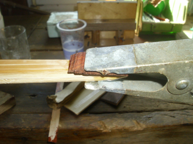

Heute abend wurden noch die Nockoverlays angeklebt , diese habe ich ebenfalls aus Ipe gemacht , denke so wird es ein stimmiges Bild :)

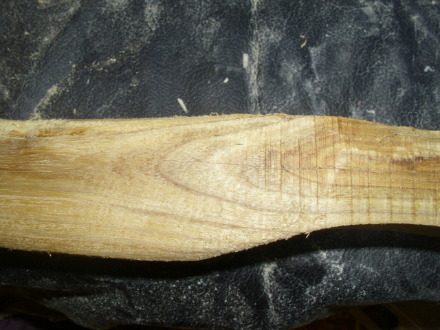

Dann folgte die Arbeit mit der Raspel :
Dann noch die Rückenseite :

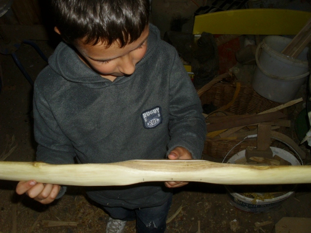

Dann alles mit der Ziehklinge glatt gezogen , zwischendurch kam noch der kleine Mann aus dem Qualitätsmanagement vorbei :

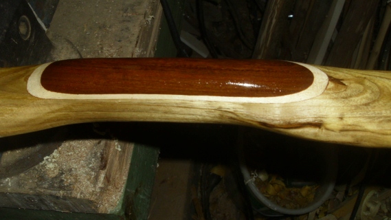

nun sieht es derweil so aus , kurz mit Aceton befeuchtet, also ich finds GEIL :) :
Die Risse sind denke ich nun unproblematisch, in einem ade sind noch Einschlüsse , an der Stelle wurde der Fade out dicker gelassen und die overlays werden übriges leisten.
