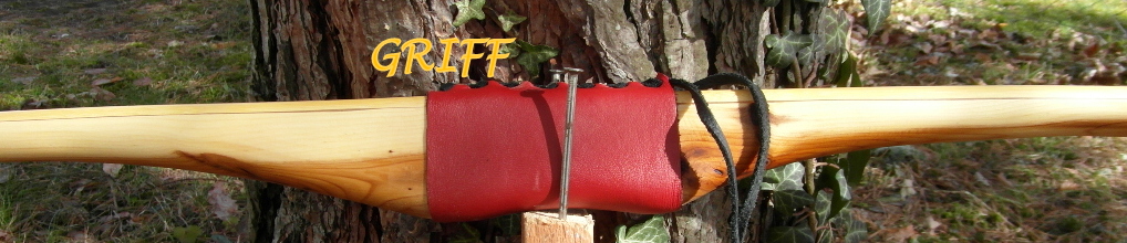

So, nun hab ich auch mal den Kleber rausgeholt......
(den EA40 der hier mal empfohlen wurde) der Kleber ist nicht ohne.
BambusEibe
45 Lbs auf 28" Auszug und recht flott unterwegs
Bogenlänge 164 cm
NtN 160 cm
Gewicht 402 Gramm mit 12er Sehne B50 und Ledergriff.
Griffstärke 4,5 cm am FA 2,0 cm zu den Tips 0,8 cm.
Breite am Griff 2,8 fallend bis zu den Tips auf 0,8 cm.

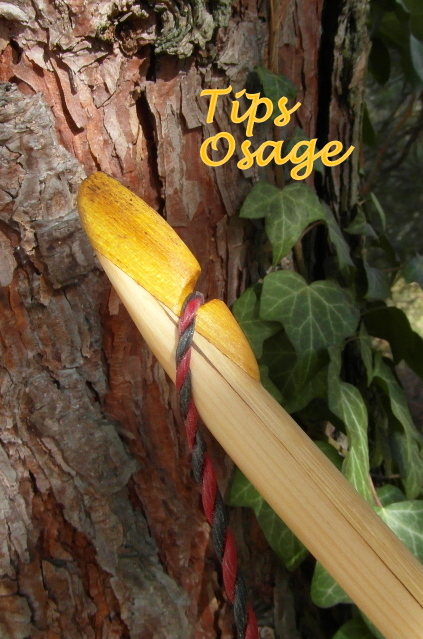

Tips aus Osage..
und die Fotos:
Gruß alfredle

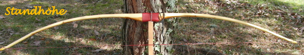

Sehr schön geworden. Der Tiller gefällt mir auch sehr gut. Kannst du bitte noch ein Bild vom Bogen im ungespannten Zustand posten?
- alfred33
- Beiträge: 1347
- Hat gedankt: 8 Mal
- Hat Dank erhalten: 7 Mal
Re: alfredle's BambusEibe 45#@28"
Habs eingefügt...
Gruß alfredle

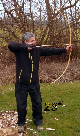

Zum Tiller könnte ich nur bedingt was sagen, da der Hintergrund zu unruhig ist.
Eventuell machst noch ein Bild an der Tillerwand oder vor einem anderen Hintergrund.

Gleich vorweg- den Tiller empfind ich als etwas peitschig, dürfte sich m.M. auch im Set zeigen. Der Sehnenwinkel geht für dich ja grad noch. Wenn möglich ist es natürlich besser den Bambus auf Kernholz zu kleben (gar ned sooo leicht ein steifes Backing auf einen krummen Träger zu leimen)...

Klar, Bambus-Eibe funkioniert super. Die Eibe ist leicht und Komprimierbar und der Bambus sorgt dafür das das auch ausgenutzt wird. 3mm Esche auf eine astige Eibe funktioniert ebenfalls sehr gut
Ein klein wenig Peitschig wirkt der Bogen, aber das liegt auch an seiner geringen Länge. 160cm NtN ist für 28" recht kurz, da muss der Sehnenwinkel an der Grenze sein, auch bei ganz leicht geflippten Tips.
Ein schöner Bogen!

Stimmt Galli, da ist die Sehne bei einem 28er Auszug schon am Ende, aber ich wollte die Tips nicht noch weiter rausziehen und mehr Holz war halt nicht da...
