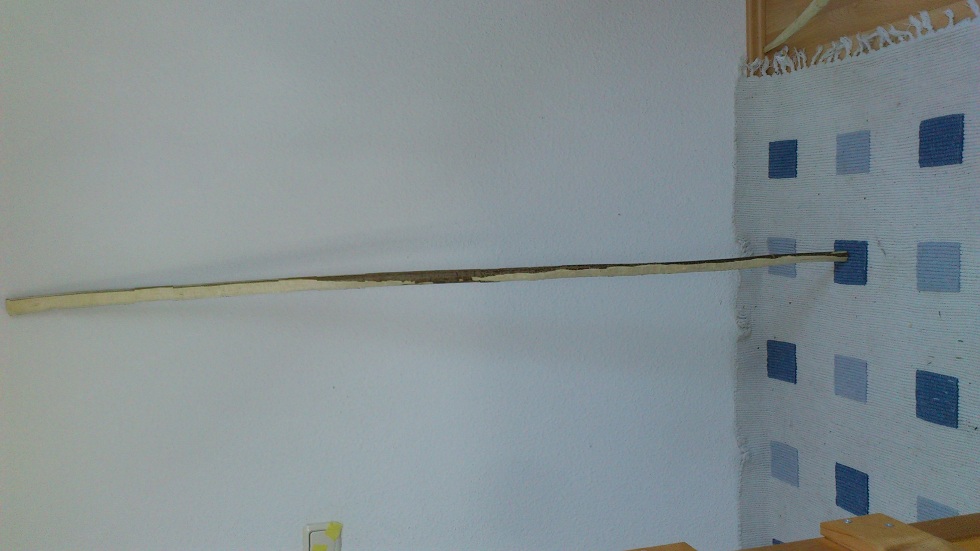

ich bin anfänger beim bogenbau bitte euch um hilfe beim Bau meines ersten Hasellangbogens. :)
Ich habe keinerlei Erfahrung im Bogenbau. (Nur einen Kumpel, der fortgeschrittener Anfänger ist :D )
Wie soll ich weiter vorgehen? (Bilder angehängt)
Danke für eure Hilfe! :-*

Mit Hasel hast du ja schonmal eine gute Wahl getroffen. Weist du auch schon welche Form dein Bogen Haben soll?
Ich denke du könntest auch schon anfangen die Rinde sauber zu entfernen wenn du den ersten Jahresring darunter als Bogenrücken verwenden möchtest.
eddytwobows
Beiträge: 4299
Re: Hilfe beim Bau eines Hasellangbogens (Anfänger)
Beitrag von eddytwobows »
Würde jedem Anfänger raten, seinen ersten Hasel möglichst breit und relativ flach > leicht linsenförmig am Bauch zu bauen... :)
Am besten geeignet und das geringste Risiko wäre da ein Pyramidiales > Semi-pyramidiales WA- Design... :)
