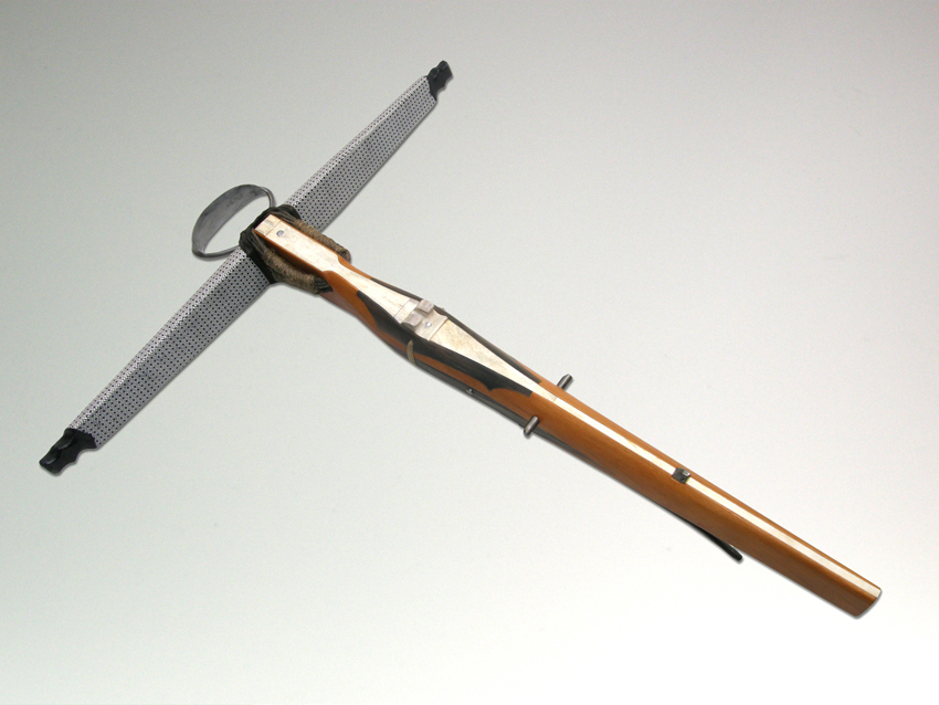

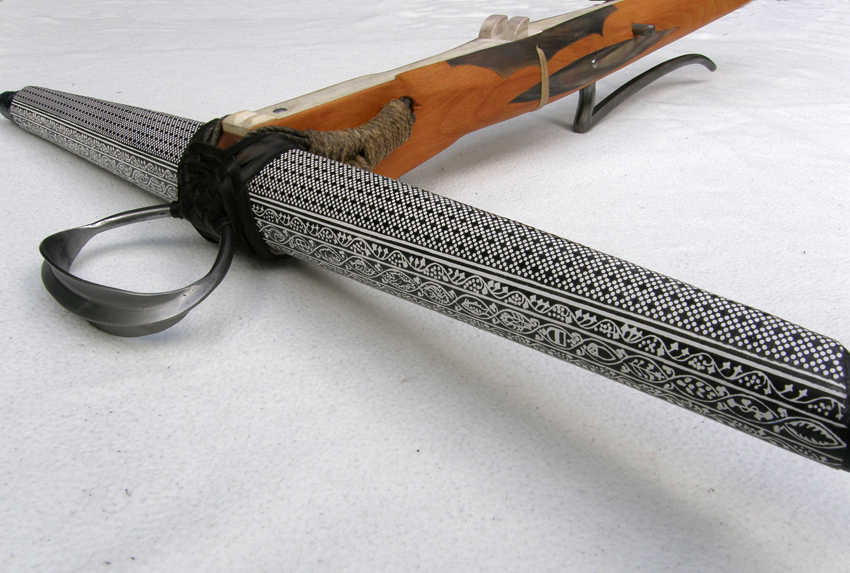

wieder sind eineinhalb Jahre vergangen und mein vorletztes Stück soll nach einer ersten Zugkraftbestimmung nunmehr im heurigen Frühjahr (nach zweijähriger Trockenzeit des Bogens) einer dauerhafteren Beanspruchung unterzogen werden :)
Die Armbrust versteht sich als Rekonstruktion eines erhaltenen Originals aus dem Linzer Schlossmuseum (Oberösterreich).
Hornbogen mit bedruckter Birkenrinde, Zuggewicht ca 500kg, Einlagen aus Hirschgeweih und Steinbockhorn.

Wunderschön und blitzsauber gearbeitet! Beides Daumen hoch!
Wie spannst die? Gürtel, Winde, Knochenschmalz?

Ohne kräftige Winde ist da nichts zu machen :-)

Unglaublich! -wobei ich nicht weiß was mich mehr beeindruckt; Die AB als solche oder zwei Jahre Trocknungszeit zu erwarten...
Perfekt, bin sprachlos.... (wie bei der letzten^^)

Aber was für Baumstämme schießt du denn damit?
Wie weit die schießt, würd mich mal interessieren... 500kg...^^

Die sieht ja genial aus, ist das "Druckmuster" dem original Muster nachempfunden und wie kam der Druck auf die Birkenrinde.
Haithabu hat geschrieben:...Wie spannst die? Gürtel, Winde, Knochenschmalz?...
500 kg (~1100 Pound) mit Gürtel oder Knochenschmalz, den Gürtel und die Muskeln möchte ich sehen. ;D
Sieht mir aus als wenn sie für einen Geißfuss ausgelegt wäre.

Ein sehr schönes Stück fehlt bloß die passende Winde.

Sehr schön. Mach doch bitte noch einige Detailbilder.

Der Bitte von Jos, möchte ich mich unbedingt anschließen.
Mehr Bilder ... mehr Infos ... mehr Details .... bitte !

Phänomenale Arbeit! Die in jedem Detail sichtbare Kunstfertigkeit ist überaus beeindruckend.
Hast Du Wasserbüffelhorn verarbeitet?
Gäbe es noch ein Bild im gespannten Zustand?
