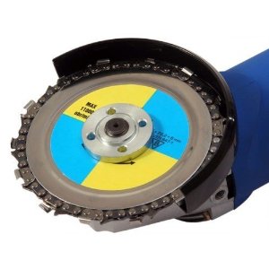

Um das noch mit einem sinnvollen, aber OT-Beitrag abzurunden: Bau es aus Holz!
Re: Flachstahl sägen, flexen, was am besten?
Sateless hat geschrieben:Um das noch mit einem sinnvollen, aber OT-Beitrag abzurunden: Bau es aus Holz!
Da gibts auch was für:
