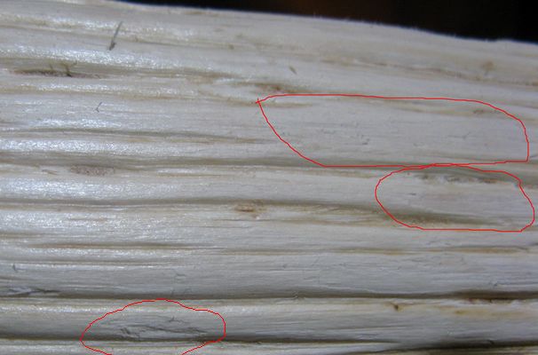

irgendwie habe ich nach wie vor Probleme mit dem Entrinden von Hasel.
Entweder ich breche mir alle Fingernägel ab und benötige für den Stave 10h
oder ich arbeite mit dem runden Rücken eines Schmiermessers füge dem Rücken Verletzungen bei und benötige 3h: Frage 1: Die Verletzung sind sicher geringer als 0,3mm und max 3mm breit, was haltet ihr davon?
Frage 2: Wie lange würdet ihr zum Entrinden brauchen?
Frage 3: Wie vorsichtig geht ihr mit dem Rücken beim Entrinden um? Vielleicht bin ich übervorsichtig?
Frage 4: Könnte man den Bast auf dem Rücken lassen? Frage 5: Ich finde das Holz ungewöhnlich wellig, gibt es da noch andere Probleme?
Ich wäre sehr dankbar für eure Mithilfe.
LG Zwirn

Das wirkt für mich schon vergleichsweise stark wellig. Mein aktueller Stave sieht bei ca. 5 cm Breite so aus:
Du kannst mal versuchen, den Bast mit dem Nylonbürstenaufsatz für die Bohrmaschine runterzuschrabbeln (der blaue von Wolfcraft ist zu weich).
Ich mach aber die grobarbeit mit der stumpfen Seite meines Ziehmessers und wenn mir der Rest nicht sauber genug ist kratz ich vorsichtig quer zum Faserverlauf mit der Messerklinge. Das dauert aber.

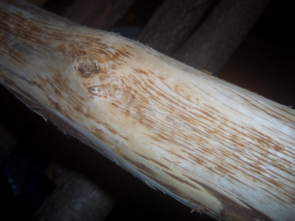

meiner Erfahrung nach bekommt man einen lästig, zähen Bast am besten mit der Bohrmaschine und so einer Kunststoffbürste ab.
Achtung: Wenn Du auf das Bild klickst, wird dieses 3000pix breit.
Schonender geht's eigentlich nur noch mit den Hochdruckreiniger
(falls man keinen zuhause hat, dann etvl. bei einer Tankstelle). Ist aber im Winter eine eher nasskalte Aktion.
