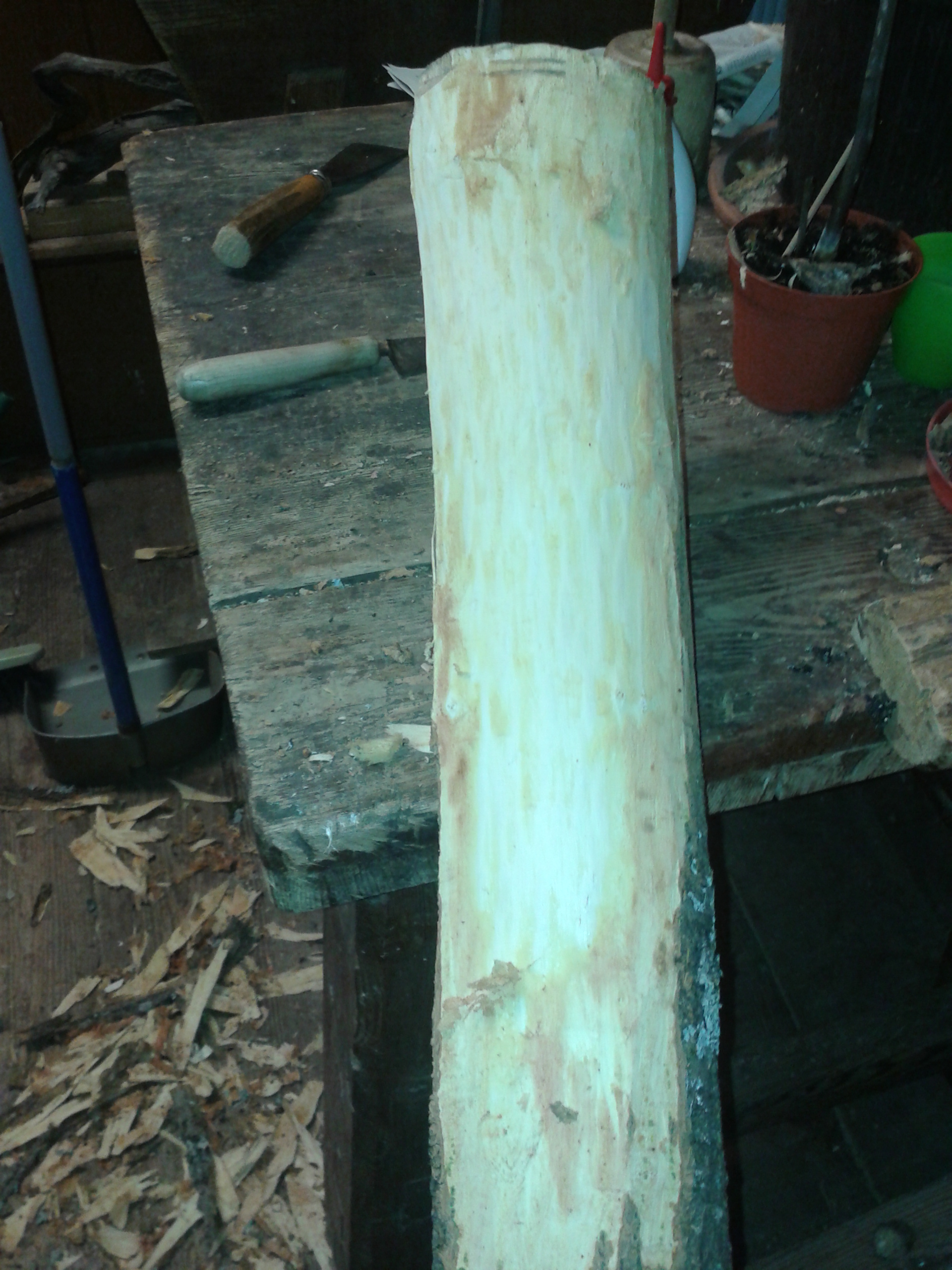

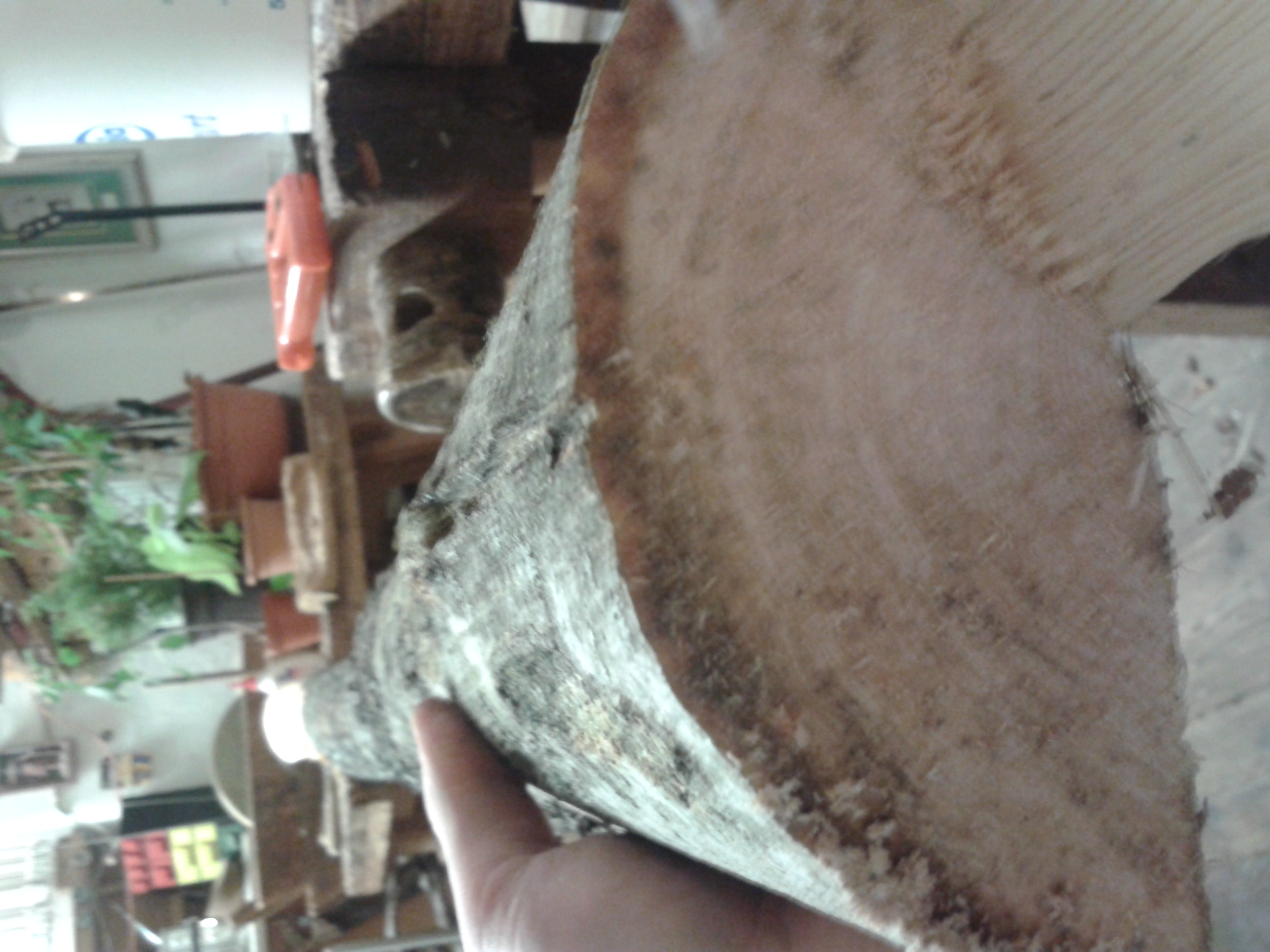

anbei poste ich ein paar Bilder einer Eberesche aus der einmal ein Flachbogen und evt. ein ELB werden soll
Meine Frage: Die Rinde geht sehr schwer ab (hab ihn vor 5 Tagen gefällt), aber aus Zeitgründen komome ich nicht recht voran. -kann ich den Baum, wenn ich mal frei hab, in warmem Wasser baden um die Rinde schließlich leichter entfernen zu können? Wie dem letzten Bild zu entnehmen ist, ist der äußere Ring nicht schön rund sondern komplett wellig, was die Abnahme der Rinde ärgerlich erschwert...

Wenn die Rinde erstmal runter ist, reißt Eberesche unheimlich schnell. Also sofort gründlich versiegeln oder gleich die Bogenform ausarbeiten. Bei mir ist die Eberesche auch vom Kern zum Splint gerissen. Also nicht lang warten. ;)

sieht aus als ob da noch Bast dran ist. Wenn dies der Fall ist läßt sich dieser mit einem Messer oder einer Ziehklinge ganz sauber entfernen (zumindest hat dies bei Hasel, Esche, Kirsche und Holunder) so funktioniert. Ich hatte hier (besonders bei der Kirsche) zuerst auch vermutet, dass der erste Ring sch...e sei aber alles war gut.
Ansonsten sieht das Holz prima aus, leider kann man die Jahresringe auf dem Foto nicht erkennen.

Ja, den schabe ich mit Stahlwolle ab, da die Oberfläche zu wellig ist (der Länge nach), daher komme ich mit keinem anderen Werkzeug weiter. Die Jahresringe sind leider recht dünn, hoffe es wird trotzdem was draus.
