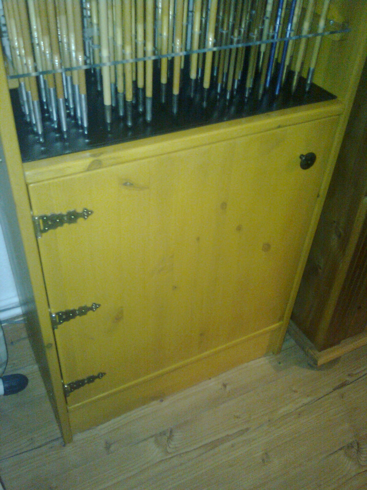

Moin zusammen!
Mein erster Beitrag:
Bekanntes Problem - immer mehr Pfeile und wohin damit? Hatte mir hier in der FC Anregung geholt und hab dann ein altbewährtes Modell etwas modifiziert. Da ich kein Schreiner bin, hat mich das Ergebnis doch so erfreut, daß ich es gerne zeigen will, also:

Ach klasse, gleich mit Schrank, in dem man den ganzen Tüddelkram lassen kann.

Hallo erstmal ...
Sauber aufgeräumt !
Und natürlich ist das untere Fach abschliessbar ... damit die Dame des Hauses nicht gleich die vielen
neu gekauften Pfeilbau-Utensilien sehen kann ...
Sehr schön geworden !

Hallo
Schöner Schrank super.
Nur wo sind die restlichen Pfeile und was passiert wenn der Ständer voll ist.
Es ist wie im echten Leben am längsten halten die guten Provisorien.

Sehr schön geworden.
Und die Verwendung von Plexiglas verleiht dem ganzen einen edlen Touch.
... da kann selbst die strengste Chefin des Hauses keine Einwände mehr gegen herumliegendes Pfeil&Bogen-Getüdel vorbringen.

Oooch, wohin mit den Pfeilen??
Bei mir landen die auf kurz oder lang bei Mutter Erde
Denn :
Ein Pfeil, aus der Natur gekommen,
wird auch gern zurück genommen
Aber schickes Teil, Dein Schrank

Neid Modus an...
Alles nur kapitalistisch-dekadent-dekoratives und überflüssiges Gerümpel...!!
Pfeile gehören in nen´ Leinensackköcher anne Wand oder annen Gürtel...!! So...!!
Neid Modus aus...
Nein, ernsthaft jetzt, sehr dekorativer und praktischer Pfeilständer, gefällt mir wirklich gut...

Jap,
sehr schick.
Für mich leider nix, weil Pfeile in drölfundachtzig Köchern an diversen Wänden, nehmen doch weniger Platz weg, als ein Schrank

Pff... Pfeile gehören in's Ziel und zwar mittig in's Zentrum
ermm davon ab wirklich toll geworden das Schränklein

Hallo, alle!
Haaach, Lob aus berufenem Munde is doch was anderes, als wenn Frau und Tochter meinen, es sei "hübsch geworden"
Vielen Dank!!
Davon ab:
@ KnechtKarl: An den Wänden hängen die Bögen
@ Neugier: siehe Wilfrid
@ doubleD: im Zentrum isses zu eng für alle!!!
Vielen Dank!!
Davon ab:

Moin, moin Red Archer,
eine Frage: Wie hast du die Bohrungen ins Plexiglas so sauber hinbekommen? Sind die Löcher gebohrt oder geschnitten????
Dein "Teil" ist klasse und über die Winterzeit würde ich gerne auch so etwas in angriff nehmen....
Claus

@ claus: Die Löcher sind mit nem (nagelneuen, schön scharfen) 12er Holzbohrer gebohrt. Die Plexiplatte dabei auf n altes Brett aufgelegt und angedrückt, damits unten nich ausfranst. Am Besten mit ner anderen Platte erstma n bisschen üben, was den Druck beim Bohren angeht: zuviel Druck - franst beim Austritt leichter aus; zuwenig Druck - Plexiglas wird zu heiß.
Und nach jedem Loch kurze Pause zum Bohrer abkühlen - machst Du aber automatisch um die angeschmolzenen Plexi-Reste abzupulen.
Ganz am Schluß mit nem Senker die Kanten entschärfen.
