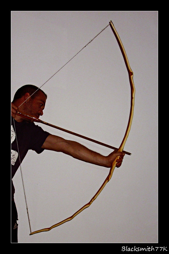

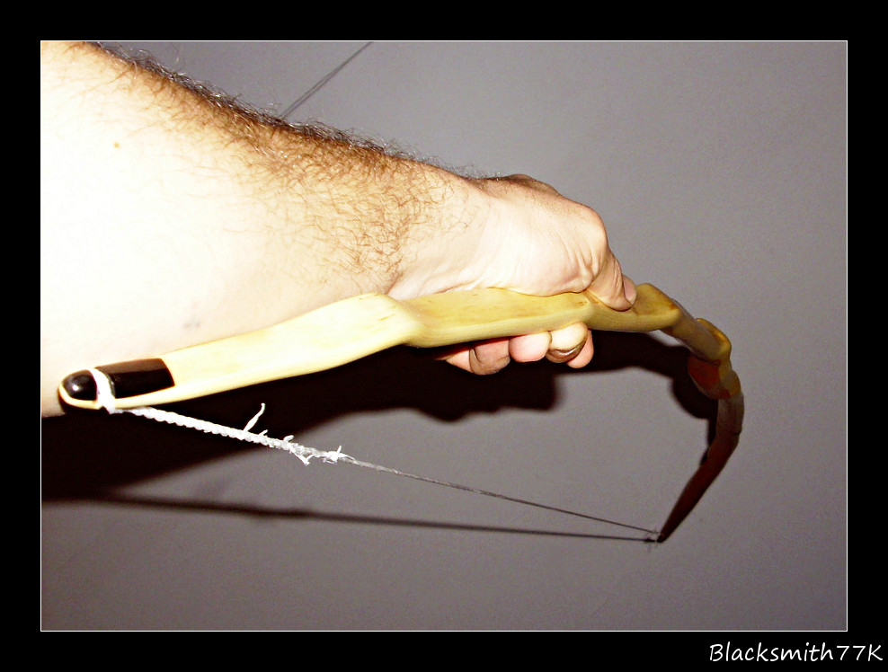

Blacksmith's *Frosting Wave* 45#@29"
Blacksmith77K
Beiträge: 6025

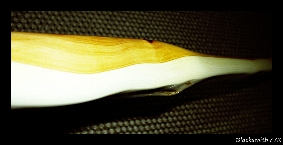

Beitrag von Blacksmith77K »
...was gibbet zu sagen?
-66" Eibebogen mit 45#@29"
-flaches Design
-Overlays aus poliertem Wasserbüffelhorn
-Bogengewicht inkl. Sehne 430gramm
-12 Strang Fastflight
...ansonsten halt die *Zuckerguss-Welle* ;)

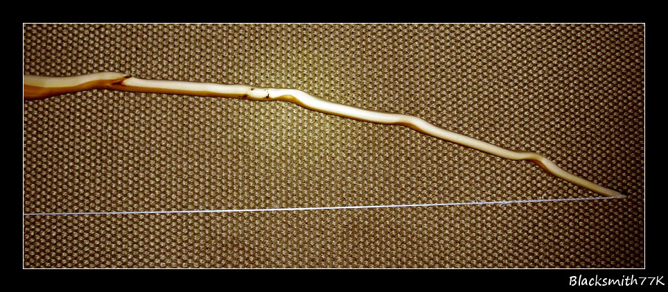

...und weiter geht's:
...verwirrend... 8)

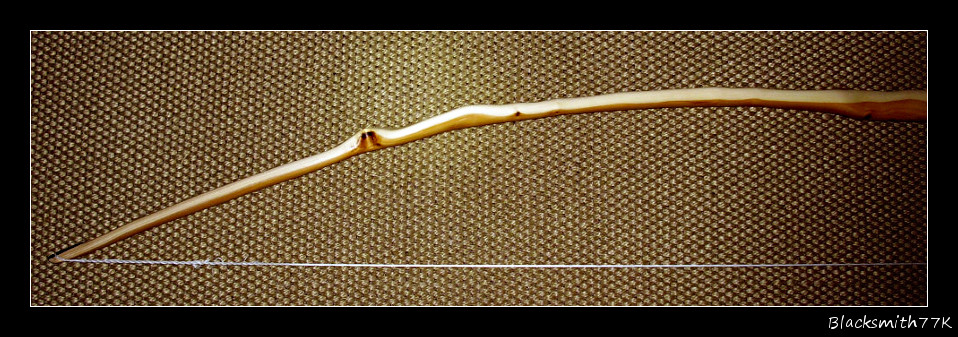

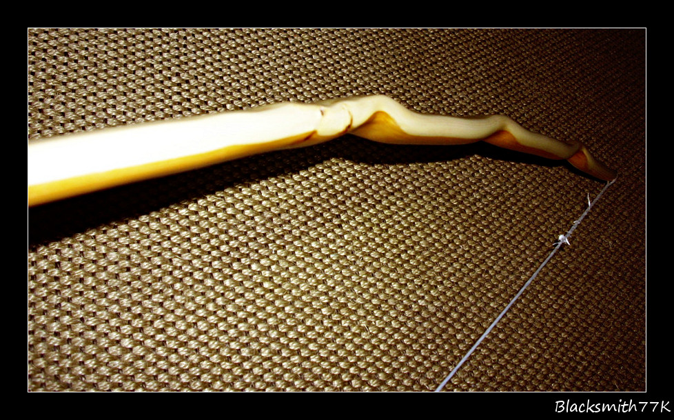

Hast Du ev. noch ein Bild vom abgespannten Bogen...? :)

Sicher ja, sorry, irgendwie oben vergessen... ??? ;)

Beitrag von eddytwobows »
Jau, Dankeschön...! :)

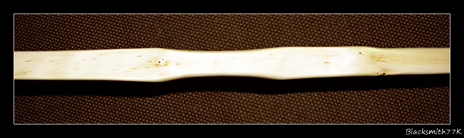

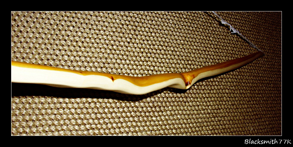

Ich glaub, die Beule und der Deflexe Knick im oberen WA (kurz vorm letzten Drittel) hätten mich beim Tillern irre gemacht...
Ich hab gerade eben bestimmt 10 mal oder so zwischen den Bildern hin- und herklickt, um mir nu darüber einich zu werden, ob der obere WA da zum Ende hin nu zu steif ist oder nur zu steif wirkt... Bild
Echt Wahnsinn das Teil...!! ;) :D :) :)
Genaugenommen ist es eine Beule mit deflexem Knick und reflexem Ende... ;) ...über den seitlichen Verzug durch die Einseitigkeit der Welle rede ich nicht... :-X

Geniale Huggelparade, aber das letzte Drittel oben find ich trotzdem zu steif. Zumindest kann ich da entspannt keinen Reflex erkennen (was aber an der Perspektive liegen kann - oder es hat sich halt Set gezeigt, den ich so natürlich nicht beurteilen kann).
Overlays gefallen mir besser, wenn sie rund auslaufen. Dieser kantige Abschluss passt für mich irgendwie nicht so gut zum Wellencharakter des restlichen Bogens.

ja Michael, ich bin auch der Meinung, daß der obere Wurfarm noch bisl arg steif ist. Wenn das aber Reflex war, würde ich erst nach ca. 300 Schuß noch was dran ändern.

Beim Stein des allgemeinen Anstoßes, schließe ich mich arcus' Meinung an: erstmal schießen und abwarten.

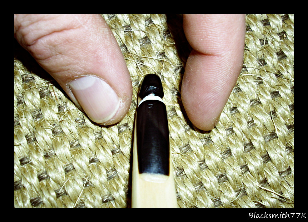

Ach, und gut ausgewählte Tips, klein, schlank und schwarz. Sie harmonisieren perfekt.
