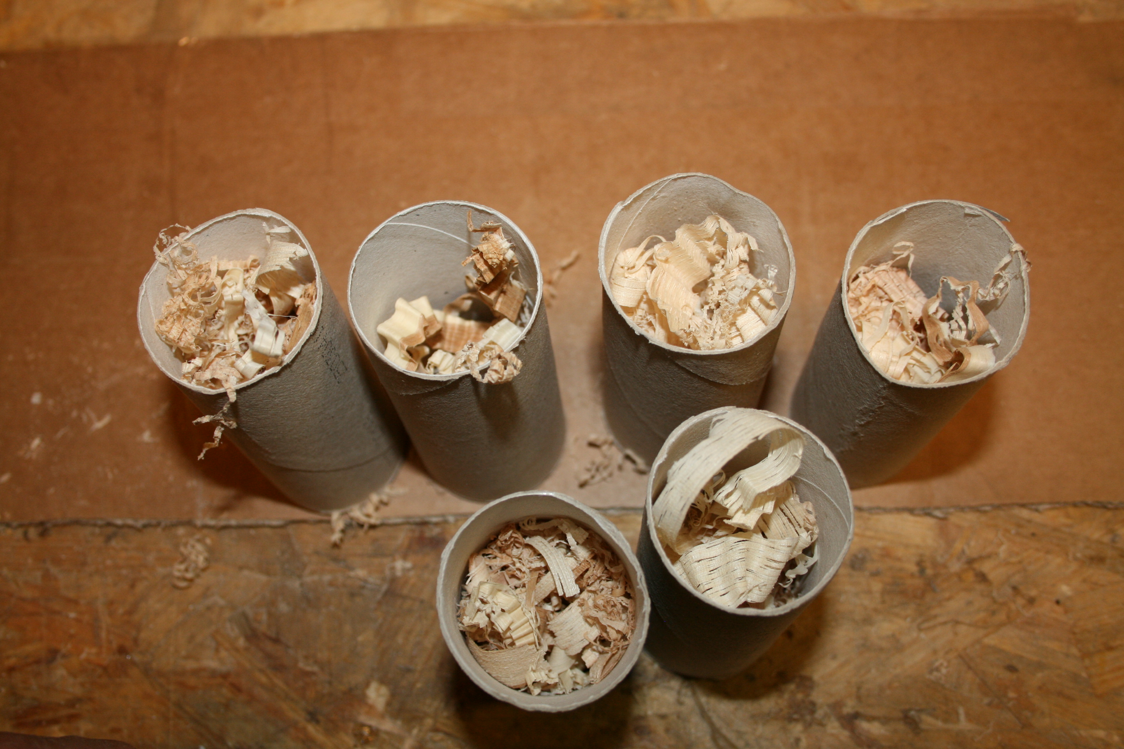

;) Ich hatte mal wieder zuviele Späne in der Werkstatt und wollte die einer sinnvollen Verwertung zuführen.
Also hab ich Grillanzünder produziert.
Benötigt wird:

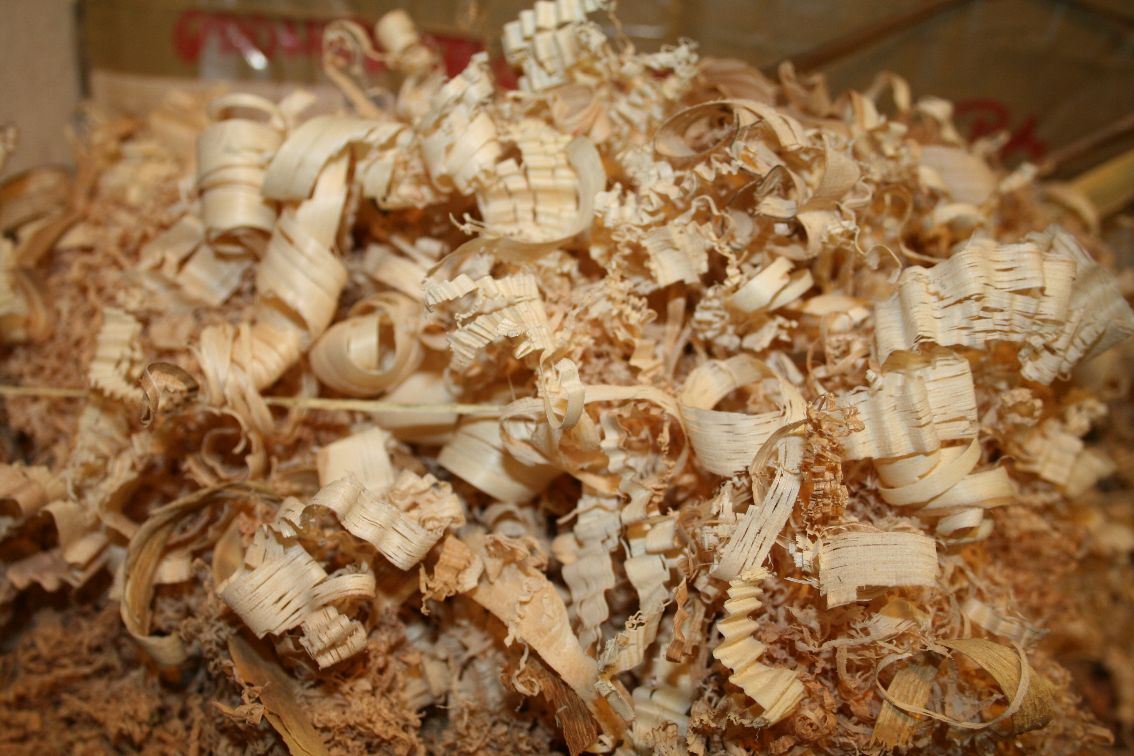

Jede Menge Holzspäne, in diesem Fall Hickory vom letzten Bogenbaukurs
Klopapierrollen
Klopapierrollen

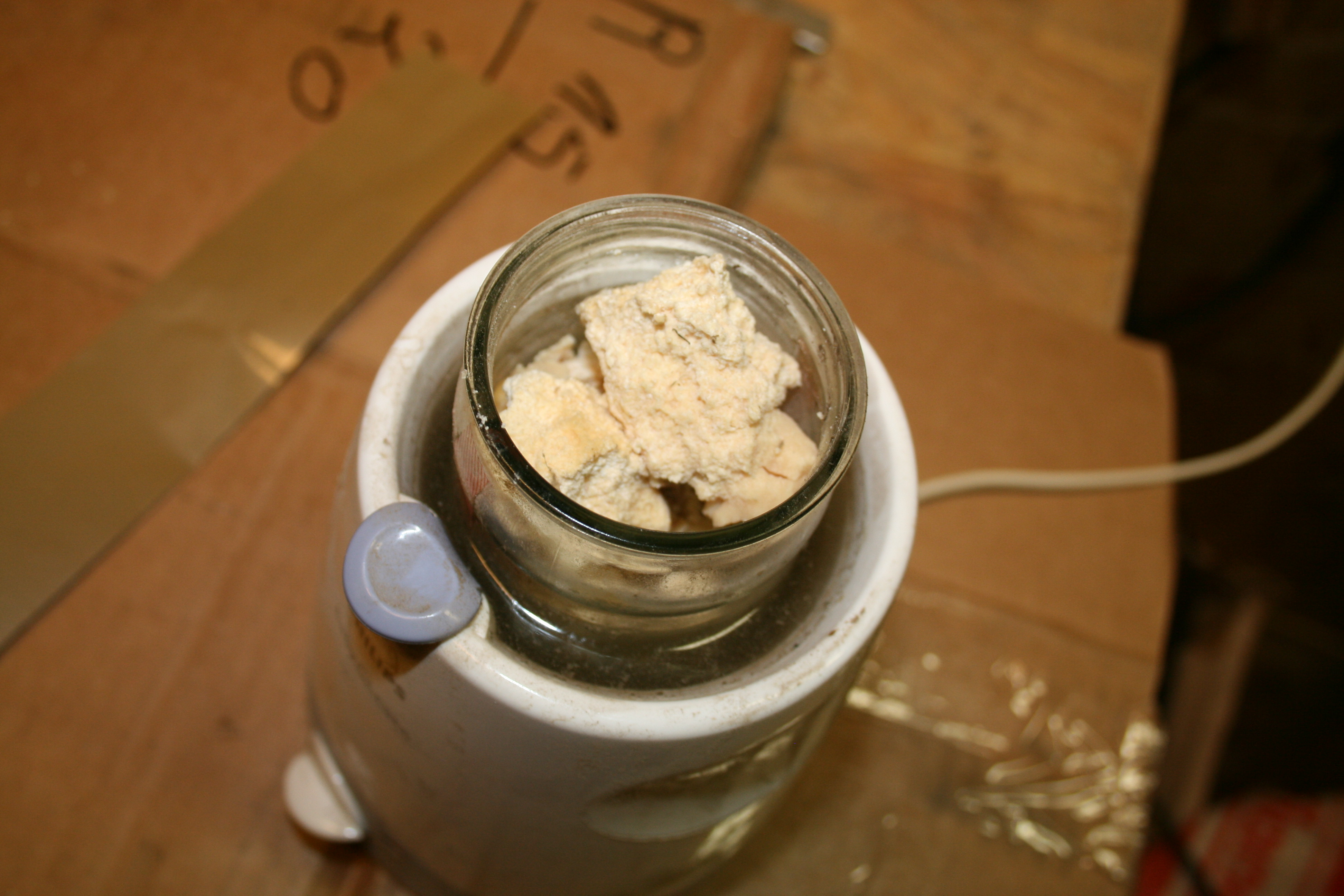

Wachs und etwas, um das Wachs zu schmelzen

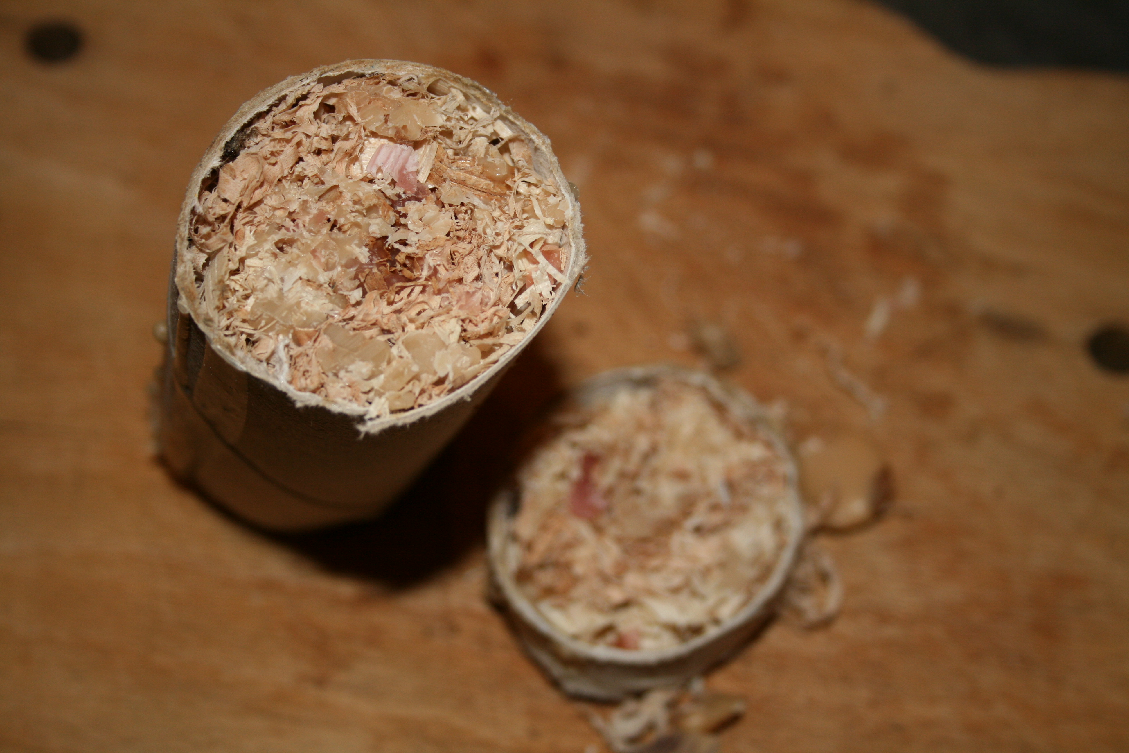

Die Rollen zu zwei Dritteln mit den Spänen füllen. Fest stopfen, sonst läuft das Wachs unten wieder raus.<br />Zuerst nur wenig Wachs eingiessen, damit das unten fest wird

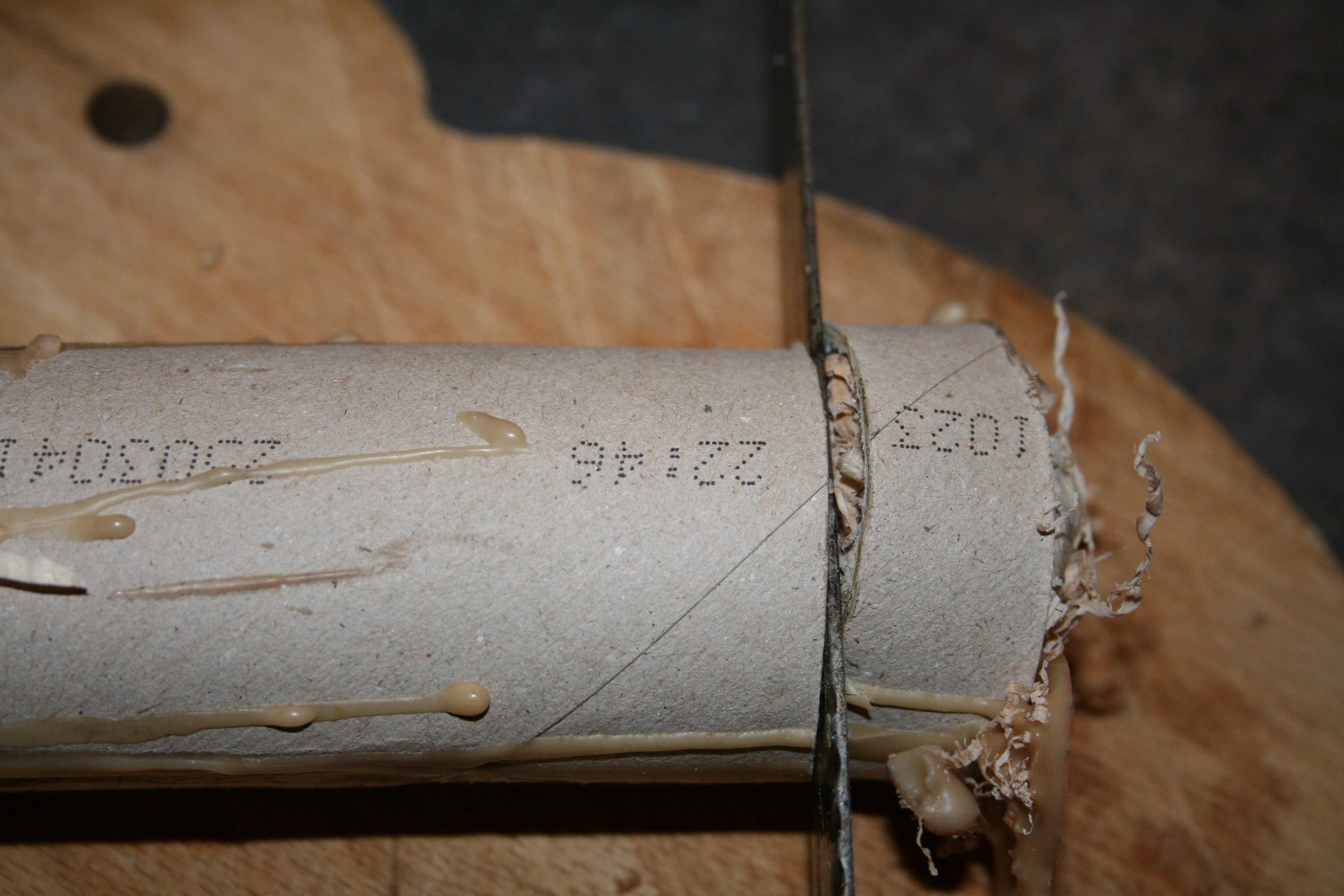

Die erste Wachsschicht abkühlen lassen, dann nach und nach Wachs und immer wieder Späne einfüllen, bis die Rolle voll ist.
Wenn das Wachs ausgehärtet ist, die Rolle in Scheiben schneiden und zur weiteren Verwendung aufbewahren

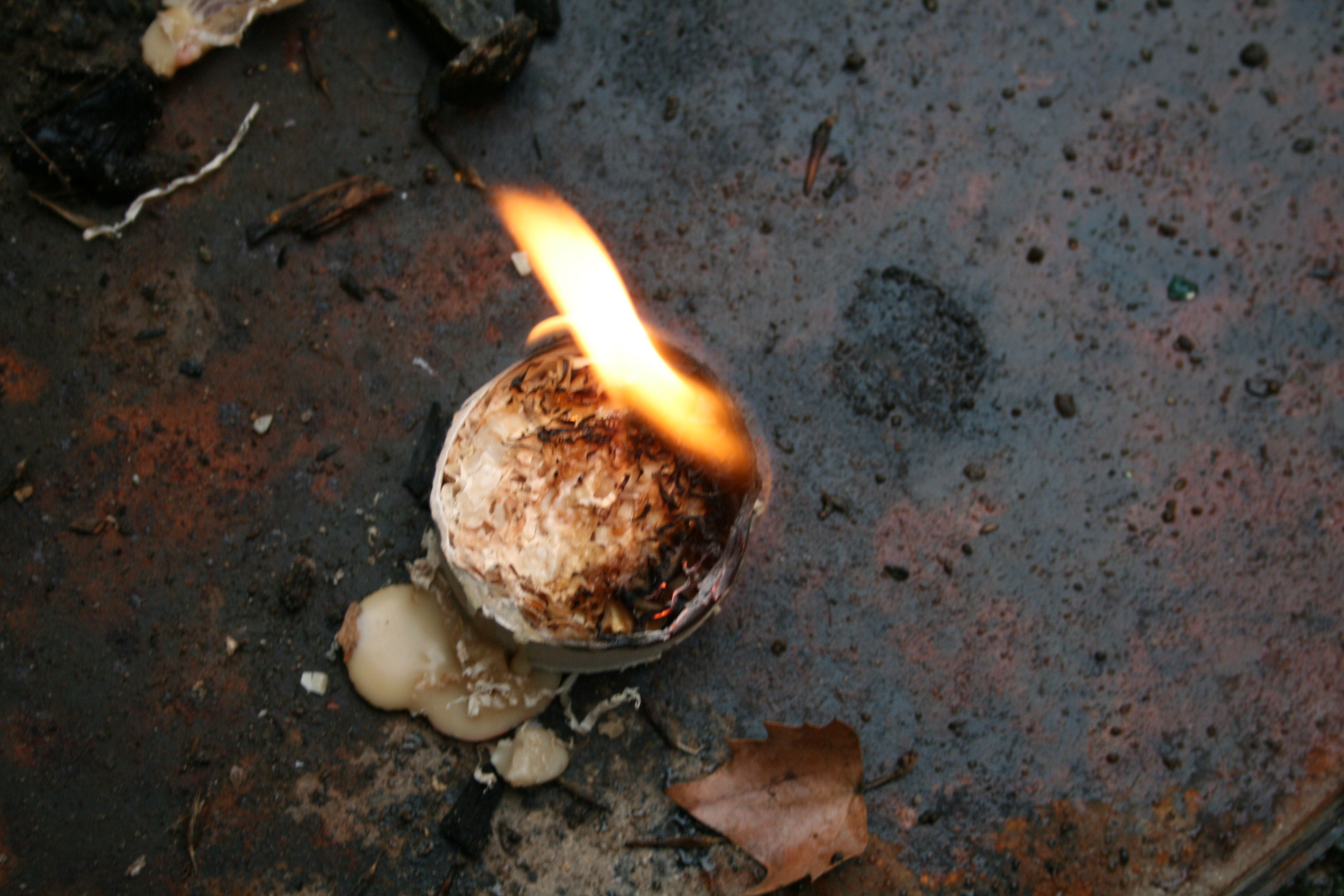

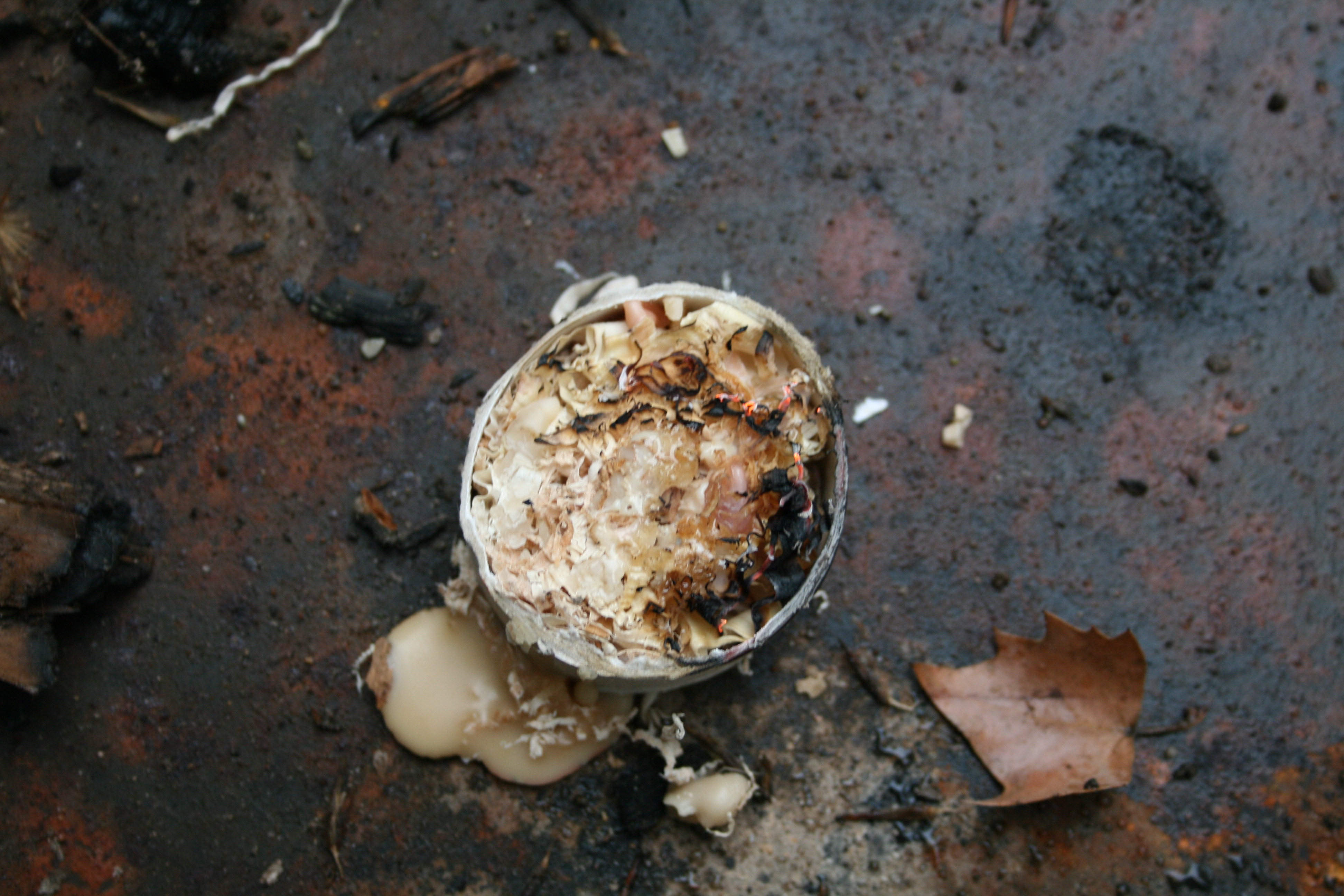

erster Test, es regnet gerade
wer sagts denn. Geht doch

Re: Grillanzünder selbstgemacht
Hihi, das gibt lecker "Würstchen im Wachsrauch-Mantel". Und übrig gebliebene Schnitzel kann man nach dem Abkühlen auch als Dachpfannen verwenden... :D :D :D
...also wollte sagen:
Als Kamin- oder Lagerfeueranzünder tolle Idee, als GRILL-Anzünder hätte ich gewisse Bedenken... ;)

@Rabe
Naja Kerzenwachs ist recht ungefährlich. Wenn Wachs rausläuft, dann geht das ja in die Kohle rein. Wenn die durchgeglüht ist, dann ist da aber sicher kein Wachs mehr drin.
Die Kokos-Anzünder etc enthalten auch Wachs. Das ist übrigens kein richtiges Wachs sondern das Zeug heißt Stearin, das ist irgend sone Fettsäure wenn ich mich recht erinnere.
http://de.wikipedia.org/wiki/Stearin
Unbedenklich schlussfolgere ich daraus! ;)
Beiträge: 22844
Hat gedankt: 14 Mal
Hat Dank erhalten: 250 Mal
http://www.ggiz-erfurt.de/pdf/akt_info_ ... nwachs.pdf
GIFTIG ist es nur bei unsauberer Verbrennung! Aber wenn Wachs in den kühleren Randbereich läuft oder in der Asche "versinkt", kann es verdampfen und sich irgendwo ablagern...
Die Verbrennungsrückstände vom Bratenfett und Holz sind definitiv "gefährlicher"!
Trotzdem ist MIR die Vorstellung eines Wachsbelages irgendwie "ungut"...
Aber vielleicht spinne ich auch nur... :D
