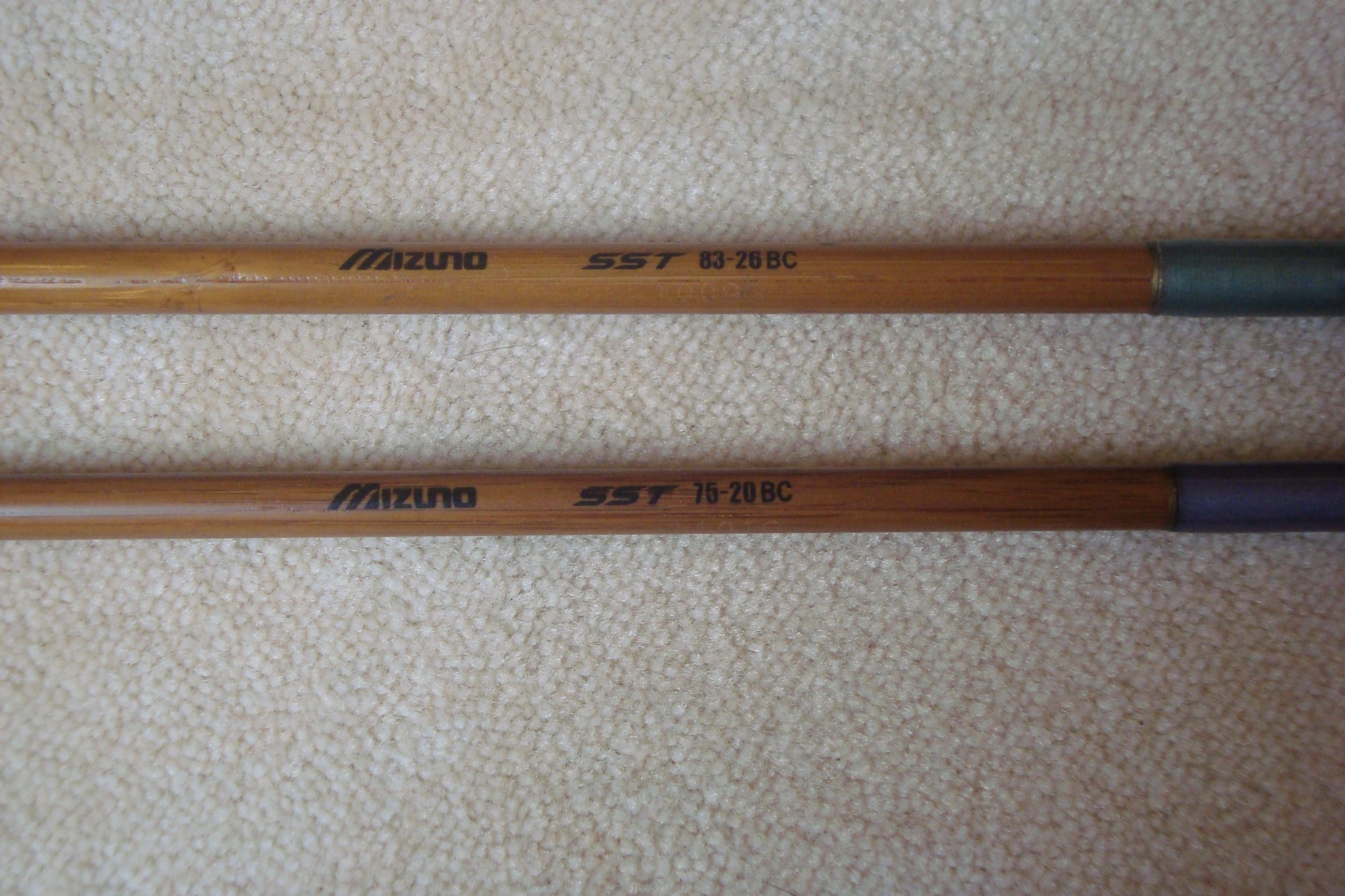

ich hatte mir vorgenommen einmal den Spine von Kyudopfeilen zu messen. Nun das war anfangs doch nicht so einfach wenn einen die Messmöglichkeiten fehlen.
Nun dann bin ich mal zu den Bogenshops in meiner Umgebung gefahren und habe mir ein Spine Messgerät und verschiedene Pfeilschäfte ausgeliehen.
Messung nach AMO: Auflagelänge 26 Zoll und ein Gewicht von 2 englischen Pfund
Das Spine Messgerät. Es handelt sich hier um ein Analog Messgerät deren Skala in 25iger Schritten aufgeteilt ist.
So ergaben sich folgende Messergebnisse die ich in eine Tabelle zusammengefasst habe.
Was mich erstaunt hat, ist das in einen Satz Bambuspfeile 4 Spine Werte gemessen wurden. Da stellt sich mir die Vermutung oder Frage: Wird in Japan nicht soviel Wert auf einen Satz Pfeile mit ungefähr gleichmäßiger Steifigkeit gelegt?
Vielen Dank an die Mitwirkenden die mir zusätzliche Pfeilschäfte und das Spine Gerät zu verführung gestellt haben:
Thonalf, Mark und Thomas
Gruss Andreas

Halt stopp, In der Tabelle wird der Spine gramm/Meter (1000g/1m) gemessen. Ich habe nach der AMO gemessen also Pfund/Zoll (2 engl. Pfund/26Zoll).shokunin hat geschrieben: Ein paar Ergebnisse sind erstaunlich.

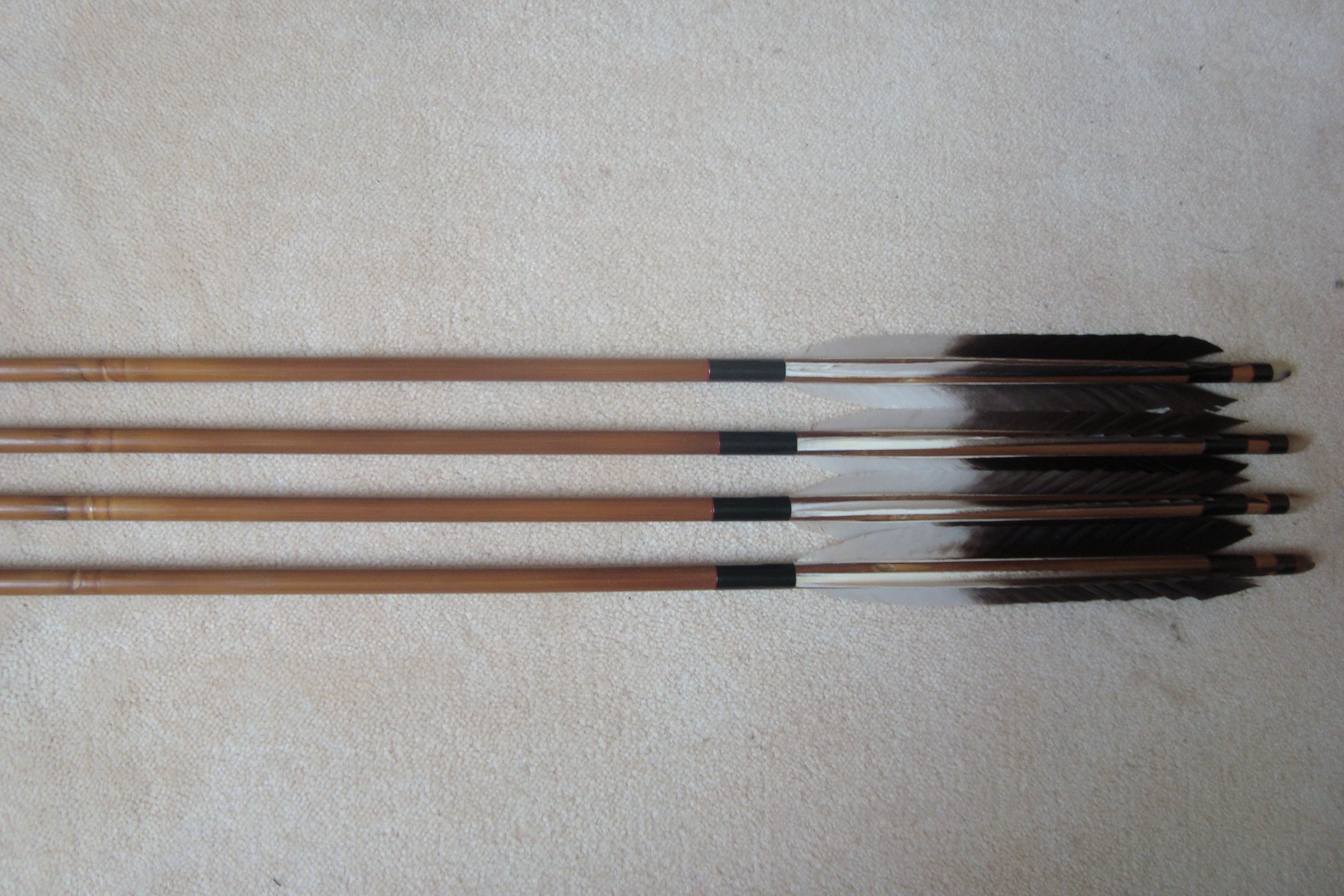

Noch eine Frage zu den Bambuspfeilen: Wurden sie alle in gleicher Orientierung (Leitfeder in dieselbe Richtung) gemessen? Ein Bambusschaft kann ja je nach Richtung, in der gemessen wird, einen unterschiedlichen Spine haben. Vielleicht sind die Differenzen innerhalb des Satzes gar nicht so groß, wenn man die Orientierung beachtet.
