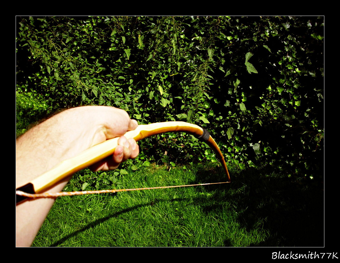

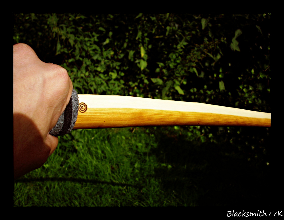

Sommer, Sonne, Eibebogen.
Ein deflexer Stave, Muße zum Schnitzen und was dabei rauskommt
Bischen was technisches:
-76" Kerbe zu Kerbe
-schweizer Eibe
-ungewöhnliches Biegeverhalten zwischen oberem und unterem WA
-62#@32"
-Hornnocken aus standart poliertem Wasserbüffelhorn
-30x26mm im Griffbereich
-11mm rund an den Nocken
-etwas höhere Standhöhe von 17cm durch den natürlichen Deflex
-Sehne:14 Strang Fastflight
-76" Kerbe zu Kerbe
-schweizer Eibe
-62#@32"
