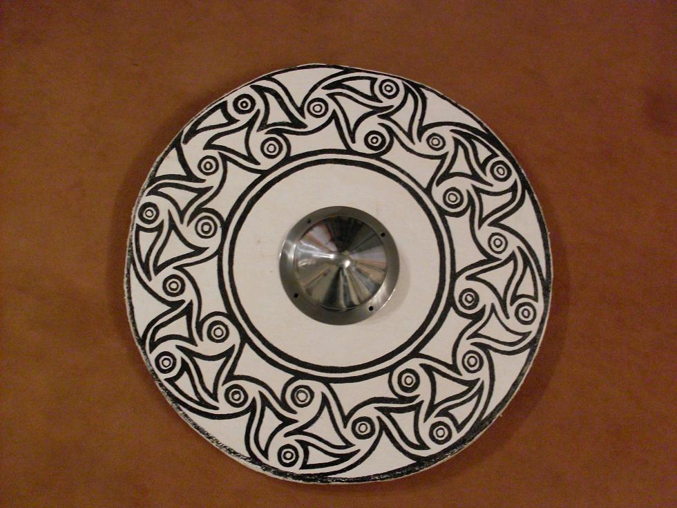

Hi Geminde,
anbei mal ein kleines 60cm Alamannenschild, welches mehr oder weniger aus Langeweile und einer kleinen Machbarkeitstudie gefertigt wurde.Vorbild ist das Oberflachtschild, welches aber abweichend zu meinem 80cm hat.
Nicht perfekt, aber für das erste Schild find ichs net schlecht.
Maße:
60cm Durchmesser.
Gewicht 2,6kg
1cm Dicke des Sperrholzplatten.
Handhabe 12cm Durchmesser.
Schildbuckel aus Stahl mit Hinterschneidung ,15cm Durchmesser.
Beide Holzhälften, innen und außen mit 2 Lagen Leinen und verdünntem Leim beschichtet/verstärkt.Trocknungszeit für die Leinenlagen ca 5 Tage.
Innenseite mit Hirschrohhaut beschichtet.( Absoluter Schei......... , hat 4 Versuche und 8 Sperrholzrohlinge zerrfetzt beim trocknen, unglaublich welche Power sich hinter sich trocknender Rohhaut steckt)Merke niemals an den Rändern festklammern tackern oder irgenwie fixieren. Trockenen lassen ohne es zu behindern, sonst machts krack!! Und auch nach 3 Wochen trocknen hats immer noch etwas Schwund. Gesamtschwund gemessen an den 65cm Durmesser vom Anfange sind nun 7cm.
Der Rand ist ebenfalls mit Rohhaut belegt und anschliessend mit Draht umwickelt.
Die Verziehrung hat eigentlich die meiste Zeit verbraten, 1 Woche jeden abend mit Acyl einzelene Segmente aufgemalt.
( keltischer Hintergrund)
Arbeitszeit insgesamt 4 Wochen ( abends nach Feierabend)
Resüme: Rohhaut länger trocken lassen, net fixieren.Wässern im großem Bottich.
Rohaut nass mit Gewichten plan und Gewichten welche sich dem Maß des Schildes genau anpassen auflegen.
Genügend Materialzugabe der Rohhaut zugeben beim Ausschneiden.
Ps: Macht das net im Wohnzimmer, denn das stinkt unter Umständen gewaltig.
Ah ja Bezugsquelle für die Rohhaut war eigentlich Reenactors aber der hat keine mehr, drum den hier bei Pfeilschaft:
http://www.pfeilschaft.de
Maße:
60cm Durchmesser.
Gewicht 2,6kg

Re: Alamannenschild aus Langeweile
Sehr hübsch geworden.
Was macht der Beschusstest? gehts durch
Was is das für ein Eibenstöckchen im Hintergrund
- Sherrif Sherwood
- Beiträge: 1013
Hi Tom Tom ,
Beschusstest ? Aua.!
Ne ne, bei dem hier net, das ist das Zierschild. Aber das Testschild 40x40 cm das hat ziemlich viele Pfeile abbekommen ,keiner hats so richtig geschaft durchzudringen,spätestens an der Rochhaut sind sie steckengeblieben.
Armbrustbolzen und auch sehr heftige MA.-Stylepfeile hats abgehalten.
Das Eibestöcken ist ein Goddy heist "Trevor" und kommt von Blacky.
Das linke Stöckle ist mein neuestes Kinderspielzeug aus Ahorn mit 25lbs und 137cm.
Pfeile unten sind zum Teil von "Jolinar" aus dem FC hier, die Spitzen dazu sind aus unserer Sammelbestellung die Heiner organisiert hat.
Gruss Jürgen
Gruss Jürgen
sehr schön geworden !
zum Beschusstest kann ich sagen:
Bei meinem keltischen Schild aus 8mm Sperrholz und Leinenbelag geht ein Pfeil von einem 50lbs Bogen auf 10m und einer 3DSpitze überhaupt nicht durch!Die Spitze hat auf der Schildinnenseite gerade mal das Leinen ausgebeult.
Arcus
Arcus
- Sherrif Sherwood
- Beiträge: 1013
Beschusstest?,äh
da fällt mir ein, am kommenden Samstag 21.7. ist ja das "just for fun bogenschiessen", da werd ich mal meine alte Pavese mitnehmen.
2 Lagen Leinen und 2x Sperrholz a 4mm.
120cm x60cm mal sehen was die aushält.Hähä.
Dat wird ein Spass.
Dat wird ein Spass.
Ja, Rohhaut zieht ...[url][URL=http://flecomedia.de/view_item.php?item=SDH6HMY1X59K&type=photos&collection=139]
[/url][/url]
Der hatte erst gut 2 cm Überstand hinten, jetzt liegt die Naht am Rand, 18mm Birkensperrholz,2- 3mm? Rinderrohhaut, nach dem Trocknen hinten plattgebügelt und geleimt. Der Rohhautstreifen, mit dem ich die Haut hinten zusammengezogen hatte , ist mehrfach gerissen beim Trocknen.
Bemalung Tuschkasten, fixiert mit Leinöl. Der Schild ist bedingt Wasserfest. Ein paar Märkte mit Regen hat er schon mitgemacht
[/url][/url]Der hatte erst gut 2 cm Überstand hinten, jetzt liegt die Naht am Rand, 18mm Birkensperrholz,2- 3mm? Rinderrohhaut, nach dem Trocknen hinten plattgebügelt und geleimt. Der Rohhautstreifen, mit dem ich die Haut hinten zusammengezogen hatte , ist mehrfach gerissen beim Trocknen.

Wobei mir ein Zwei-/Anderthalbhänder lieber wär! ( biste jäck? da geht das schöne Stück dann doch kaputt, mitsamt dem Träger)
Hast du denn schon mal ein Parabolschild gebaut? ( nein, bin gerade am austüftlen der besten Methode,es ist zum verrücktwerden, die alten Alamannen konnten das doch auch schon!?)
Ed.: wie hast den Schildbuckel gemacht/erworben? ( bei Ebay, Schildbuckel eingeben und der hier hats dann sieh hier
"rostiger_ritter_onlineshop") Leider ist das der falsche denn der hat nur 4 statt 5 Befestigunsglöcher bezogen auf ein Alamannenschild. Das schwierige an dem Buckel sind die Hinterschneidungen, das krige ich leider nicht so hin. Von der Form her ähnelt er einen Schildbuckel, welcher ein einem Alamannenbuch angelichtet ist.
Du kannst ja nen contest starten- als Sieger hätt ich gern ein Schwert zum Schild ( ok ich starte mal nen Thread unter "Mittelalter allgemein", mal sehen was dabei rauskommt) Ein Guzzle in Form eines Six-Pack und ein Laguiole Messer spende ich dann auch an den, der mir vom Aussehen das Beste baut. Ist das ein Vorschlag?
Freue mich schon auf die Antworten, Anregungen und Objekte,
Gruss Jürgen
