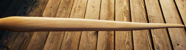

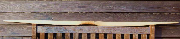

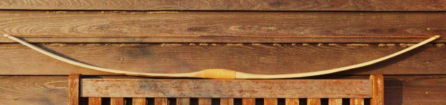

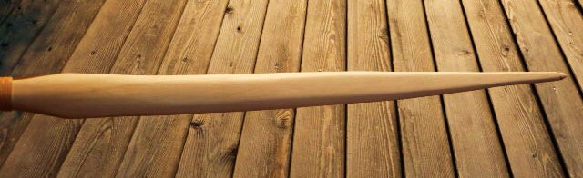

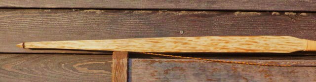

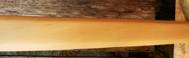

Hallo Ihr !
... es ist vollbracht - und ER HÄLT ! ;D
Hier erst mal die Daten :
69" Hainbuche Flatbow "ONE EYE"
50lbs@28" (Auszugssicher bis 29" - wird aber mit 28"weiter geschossen)
Bogen pyramidial gehalten
650g Lebendgewicht 8)
Unterer WA mit "Welle"
WA max. 50,5mm
Tips 14mm
mit "Negativ Trapping"
Selfnocks

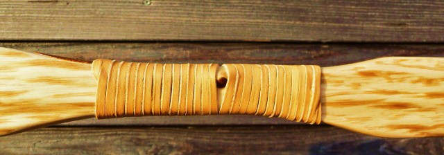

Griff aus gewickeltem Leder (Aussparung für "ONE EYE" - Ast der genau da hin muss!)
Arrowpass aus Welsleder
Sehne Dacron B50 14-Strang

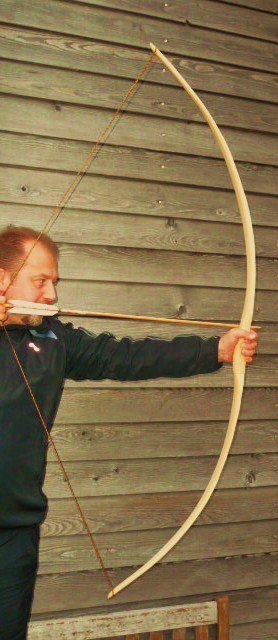

Die Hainbuche lässt sich sehr angenehm ziehen und befördert die Pfeile (550grains) mit ganz schön "PFFFTTTT" ins Ziel 8) !
Habe heute gleich mal um die 300 Pfeile fliegen lassen und der bekommt nicht mal 1" Stringfollow. Nach dem Abspannen hat sich der Bogen nach kurzer Zeit wieder komplett in die gewünschte "Gerade" zurück befördert.

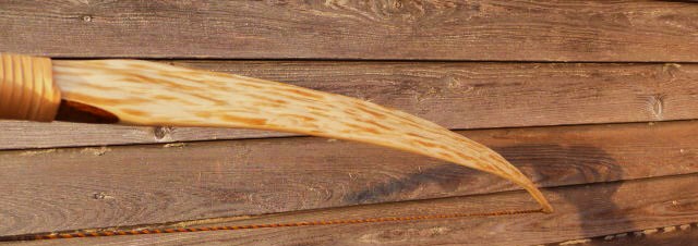

Die Seitenansicht ist durch das "Trapping" etwas gewöhnungsbedürftig (Schatten). Die Welle im unteren WA sieht von einer Seite aus wie ein "Knick" - ist aber eine Täuschung - auf der anderen Seite des WA sieht alles normal aus.

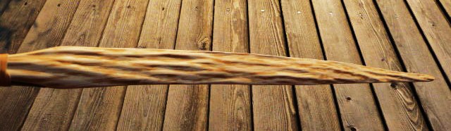

Alles in Allem war's das Risiko wert, den Bogen ohne Backing zu bauen - schaut euch nur den Rücken an! ;D
DANKE NOCHMAL AN ALLE DIE IHREN SENF DAZUGEGEBEN HABEN UND SOMIT (THEORETISCH) DEN BOGEN MITGEBAUT HABEN !

Fulldraw bei 28"
Fulldraw bei 28"

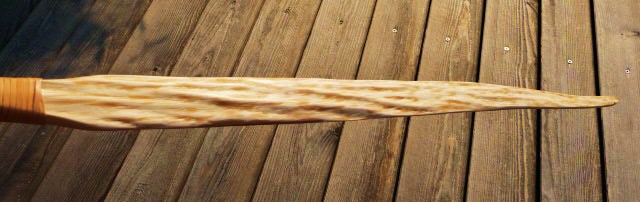

Wie haste das mit dem Rücken gelöst - einfach nur die Rinde abgezogen oder jede Mulde haarklein ausgearbeitet ?
Gratualation zu so einem schönen Selfbow ! :)
LG,
Hetzer
skinwalker
Beiträge: 1484
Re: 69" Hainbuche Flatbow "ONE EYE" 50lbs@28"
Beitrag von skinwalker »
Hetzer hat geschrieben:Boah, sieht der geil aus...! :o 8)
... jede Mulde HAARKLEIN ausgearbeitet - mit einem Scorpeisen (sieht aus wie ein Mini-Löffelmesser), geht aber ganz fix damit und in 1 Std. ist alles erledigt :P
Danke & Gruß
skinwalker

Wenn ich mir die Maserung am Rücken so anschau würde ich auf massiven Drehwuchs tippen?! Die Bergkuppen der Erhebungen wirken etwas anfällig- behalt die gut im Auge, ist ja kein Problem bei dem Eyecatcher^^
Grüße Moe

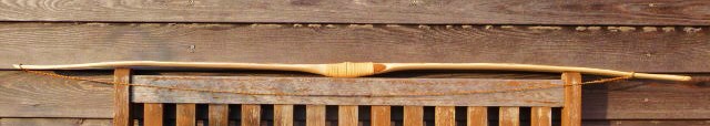

...some more pictures .... ;)
unterer WA
unterer WA
oberer WA
oberer WA
Belly
Belly
oberer WA
oberer WA
unterer WA
unterer WA
Fulldraw 28" von the other side ...
Aufgespannt
Aufgespannt
so das war's ...
