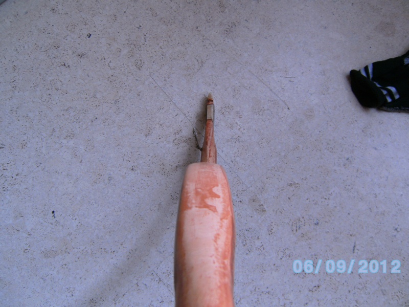

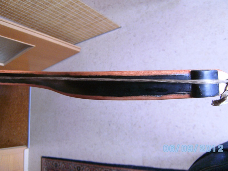

Als nächstes spannte ich den Bogen vorschriftsmäßig auf, wie bei Stephen Selby und Grozer beschrieben (Karpowitz empfiehlt selbiges).
Ich pumpte danach den Bogen vorsichtig auf 28".
Plötzlich erkannte ich das beim Entlassen des BOgens die Sehne von den Syhabrücken schnippen wollte.
Die Dagnose war schnell klar, der untere Wurfarm ist axial verdreht!!
Mir war kalr das ein Komposit nach dem Aufspannen nicht umbedingt symmetrisch sein muss. Und er zu Beginn in der Symmetrie wieder zurückgebogen werden muss.
Nicht besonderes - aber axial??!!
In diesem Fall schrieb Denis betoulle schnell zurück und erklärte mir das dies bei Lukas Nowotny (Saluki) auch vorkommen mag. Ich solle einfach den Wurfarm axial in die andere Richtung biegen. Ich brauch nicht erwähnen, dass ich bisher nur Glasbögen geschossen habe. Dennoch versuchte ich mich zu Beginn zärtlich, dann doch entschieden in der Anweisung.
Und tatsächlich es klappte:
Zwei Schuss waren möglich, danach musste wieder korrigiert werden.
Natürlich ist das kein Zustand für den Parcour.
Wie schön das ich über laurin, hier vom Forum, von einem Bogenbauer wusste der auch schon einen koreanischen Komposit gebaut hat. Der müsste zumindest mehr wissen als Ich.
So war es dann auch und er bestätigte mir das die Syhas überdimensioniert sind und die Syhabrücken suboptimal sind. Zudem ganz klar, dass der untere Wurfarm verdreht ist.
Die beiden ersteren Punkte bestätigte mir auch ein gewisser Karl-Heinz.
Nun schrieb mir Denis betoulle, nachdem ich ihm klar formulierte, dass der untere Wurfarm absolut inakzeptabel ist, dass ich ihn doch warm machen sollte (not to warm) und ihn dann korrigieren soll. Ich solle am besten bei Karpowitz nachlesen.
Nein, ich erwähnte nie das ich Karpowitz gelesen hätte, auch besitze ich das Buch nicht.
Glücklicherweise konnte mir ein Scan vom betreffenden Kapitel besorgen.
Stand der Dinge:
1. Der Bogen ist nicht gängig schußfähig.
2. Ich denke nicht das ich jemals mein Geld zurück bekomme und auf einen Anwalt hab ich keine Lust und keinen Nerv.
3. Auch glaube ich nicht, dass Denis Betoulle den Bogen zurücknimmt um ihn wieder schußfähig zu machen - wie es eigentlich sein muss.
4. Werde ich wohl, nach den Anweisungen Karpowitz mein Glück probieren.
Nun möchte ich es jedem User selbst überlassen, sich von dieser Kompositbestellung ein Bild zu machen. Es handelt sich generell um Fakten die über den E-Mail Verkehr auch problemlos belegt werden können.
Gerade im Hinblick auf Eisenbach, wo Denis Betoulle wieder vertreten ist.
Bilder des verdrehten Wurfarms sind angehängt.

Hmmm, sowas ist natürlich immer reudig: Erst die lange Wartezeit und dann ist das Ergebnis nicht befriedigend, kommt mir bekannt vor
Doch zu dem Bogen. Die Brücken sehen tatsächlich etwas seltsam aus. Vielleicht kannst du da mit einer Feile etwas formschönere und vor allem leichtere Exemplare herausbekommen. Besitzen die Brücken in der Mitte Kerben? Auf den Bildern sehen sie praktisch flach aus. Kerben können aber helfen die Sehne zu zentrieren und ein Abrutschen zu verhindern. Zur Verdrehung, denke ich das diese vielleicht nicht so dramatisch ist, zumindest sieht es auf den Bildern nicht so gefährlich aus. Es wäre hilfreich wenn du ein Bild über den gesamten gespannten Bogen machen könntest, der Länge nach über die Sehne gepeilt. Damit könnte man den Gesamtverlauf besser beurteilen.
Insgesamt denke ich den Dreher bekommst du mit Wärme wieder hin auch wenn der Bogen in längeren Ruhephasen wieder zurückkriechen wird. Dies gilt vor allem dann wenn der Dreher über das Horn eingeleimt wurde. Zur Korrektur würde ich den verdrehten Wurfarm Horn und Sehnenseitig mit zwei Wärmepads eingeschlagen in einer Mullbinde erhitzen. Die Temperatur in diesen Teilen erreicht ca. 50 °C (gemessen). Danach kannst du den Wurfarm vorsichtig überkorrigieren. Koreaner benutzen kleine Öfen dafür, allerdings wäre mir das zu heiß (unsicher).
Leichte Verdrehungen sind übrigens auch bei Profis möglich. Wenn du das Reflexbogenbuch hast, kannst du auf Seite 281 einen Sehen der offenbar vom Autor als unkritisch eingestuft wurde (das ist übrigens auch die Perspektive die ich für ein Bild meine).
Viel Erfolg dabei ich denke das bekommt man hin.
Grüße Kevin
Grüße Kevin
Re: WARNUNG: Erfahrungsbericht Denis Betoulle
Stimme mit Kevin überein, die Sehnenbrücken gehen ja gar nicht, da fehlt die seitliche Führung. Ich bin am Wochenende in Eisenbach, da kann ich mal ein Auge drauf werfen und dir vielleicht helfen.
Kurz und knackig: http://de.wikipedia.org/wiki/Latentw%C3%A4rmespeicher
Zu beziehen im Netz (http://www.werbeartikel-discount.com/pr ... shopping=1) oder in Apotheken vielleicht Reformhäuser.
Zunächst musst du entscheiden in welchem Bereich des Bogens deine Verdrehung lokalisiert ist. Danach richtet sich die Größe der Pads. Bei mir war es meist das Kasan Auge. Meine Pads, 8cm lang, sind dafür ausreichend. Dann musst du entscheiden ob du die Prozedur im aufgespannten Bogen oder im abgespannten Bogen durchziehen willst. Das hängt auch davon ab, ob das Problem bei abgespanntem Bogen sichtbar ist. Zweifellos ist es im aufgespannten Zustand gefährlicher. Deshalb würde ich abgespannt bevorzugen. Die Pads werden aktiviert, dann Horn und Sehnenseitig aufgelegt und mit Mullbinden umwickelt. Nach meinen Messungen steigt die Temperatur recht schnell auf ca. 52 °C und bleibt dort ca. 30 min. Das reicht um den Wurfarm schön gleichmäßig durchzuwärmen. Dann kannst du den Wurfarm überkorrigieren und am besten so einspannen. Dann kommen die Pads runter und ich würde mind. 3 h warten bis der Bogen abgekühlt ist. Wenn es nicht genug ist musst du die Sache wiederholen bis es passt. Dann aufspannen und ggf. weitermachen bis der Tiller perfekt ist.
Wenn du noch Fragen hast sag Bescheid. Wenn du dir bei der Sache unsicher bist zwecks Beschädigung usw. findet sich bestimmt ein Bogner hier der das für dich auch übernehmen würde. Ich würde mich mal anbieten
Viele Grüße Kevin
Viele Grüße Kevin
Das Kasanauge ist der halbflexible Übergangsbereich zwischen Wurfarm und der starren Kasan. Der Bereich ist so um die 2-3 cm lang, leicht zu definieren aber manchmal etwas schwierig exakt zu lokalisieren, eben weil die Übergänge fließend sind :S. Beim osman. Bogen ist der meist etwas unterhalb von dem Punkt wo die Kasan dreieckig (Querschnitt) wird.
