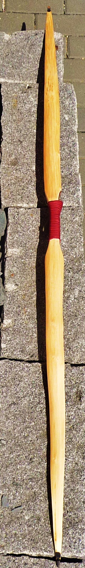

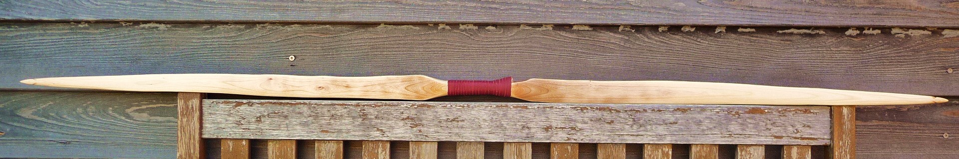

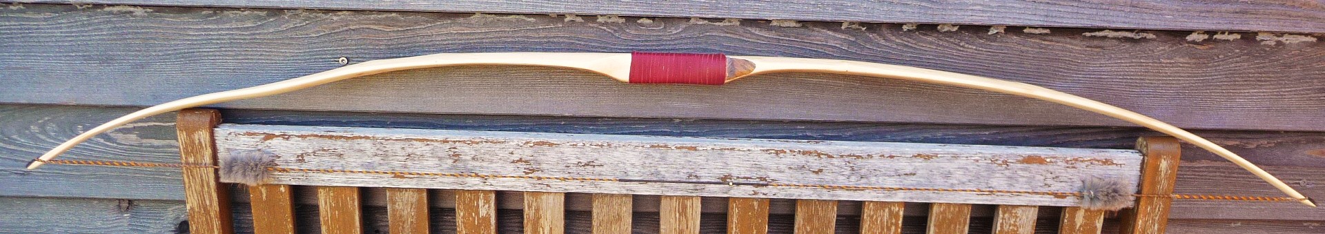

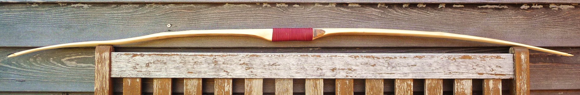

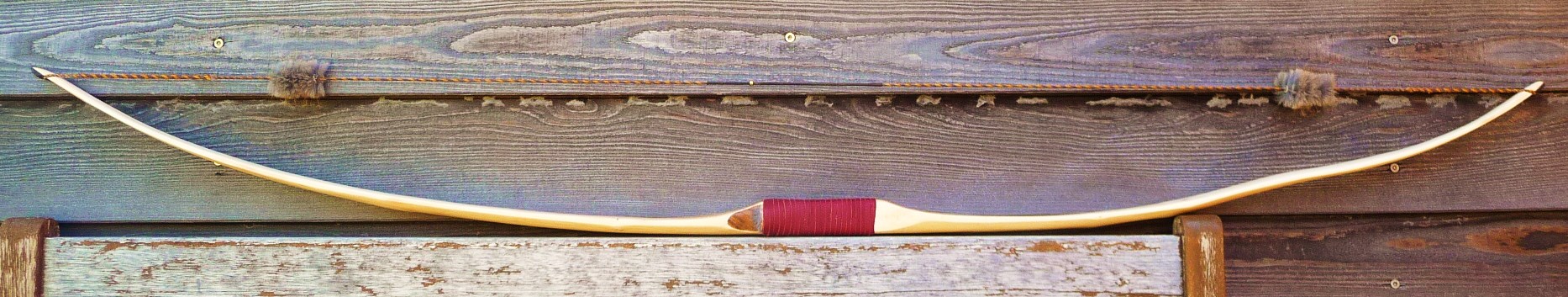

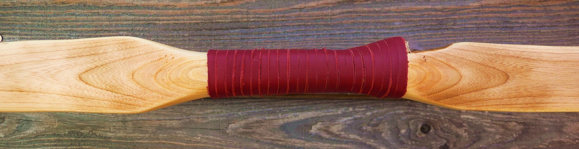

62" Snaky Bergulme "Troll" 51lbs@28"
skinwalker
Beiträge: 1484
Beitrag von skinwalker »
...feddisch ! ;D
62" NTN Bergulme (unterer Wurfarm mit "Wellen")
51lbs@28"
Tips : Wasserbüffel/Olivenholz
Griff : Leder gewickelt / Pfeilauflage aus Leder /Arrowpass aus Welsleder
WA max. 49mm
Tips 12mm
a bisl' Stringfollow ... ::)
Dacron B50 14-Strang/Stringsilencer Nurtria

Re: 62" Snaky Bergulme "Troll" 51lbs@28"
Oh, ah! Klasse, der is ja super geworden! Schwieriger Tiller perfekt gelöst!

Ravenheart hat geschrieben:Oh, ah! Klasse, der is ja super geworden! Schwieriger Tiller perfekt gelöst!
Danke ! ;D
... von dem "Troll" hab' ich vom ewigen nachbessern mit der Ziehklinge jetzt noch ne Blase am Finger (das nächste mal sollte ich wohl einen Lederfetzen dazunehmen...)
Das Schwestern-Stave habe ich auch noch - mal sehn wann ich dazu komme ... :P

deckelsmoog
Beiträge: 946
Beitrag von deckelsmoog »
Sehr schön, hast Du eine Vorliebe für wellige Oberflächen? ;)
Hat der einen leichten Peitschentiller, oder täuscht das auf dem Foto?
Sieht klasse aus, wünsche Dir viel Spass damit.
L.G. deckelsmoog
Gornarak
Beiträge: 3476
Beitrag von Gornarak »
Die Tips sehen irgendwie angekohlt aus. Was ist denn das?
skinwalker
Beiträge: 1484
Gornarak hat geschrieben:Die Tips sehen irgendwie angekohlt aus. Was ist denn das?
...alles was schwarz ist ---> Büffelhorn ! 8)
ist das Bild so schlecht ?
skinwalker
(Tyler Durden)
