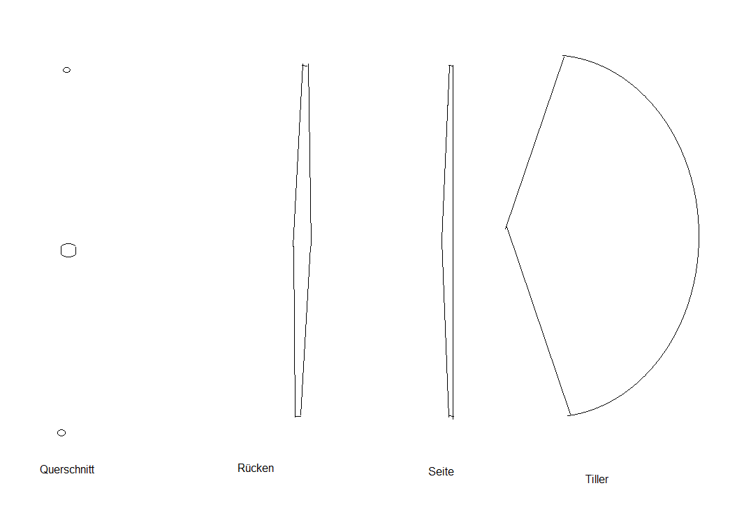

So werde ich´s machen.Ich dachte ich mache den Griff nicht schmäler sondern wie bei einem Eiben-ELB und dafür etwas dicker.Würde das auf das gleiche rauslaufen?
Hier eine Veranschaulichung:
Nicht sehr schön aber ok.
Beiträge: 22358
Re: Erster Eschen LB
...ja klar! Maße beziehen sich dann auf die dickste Stelle...

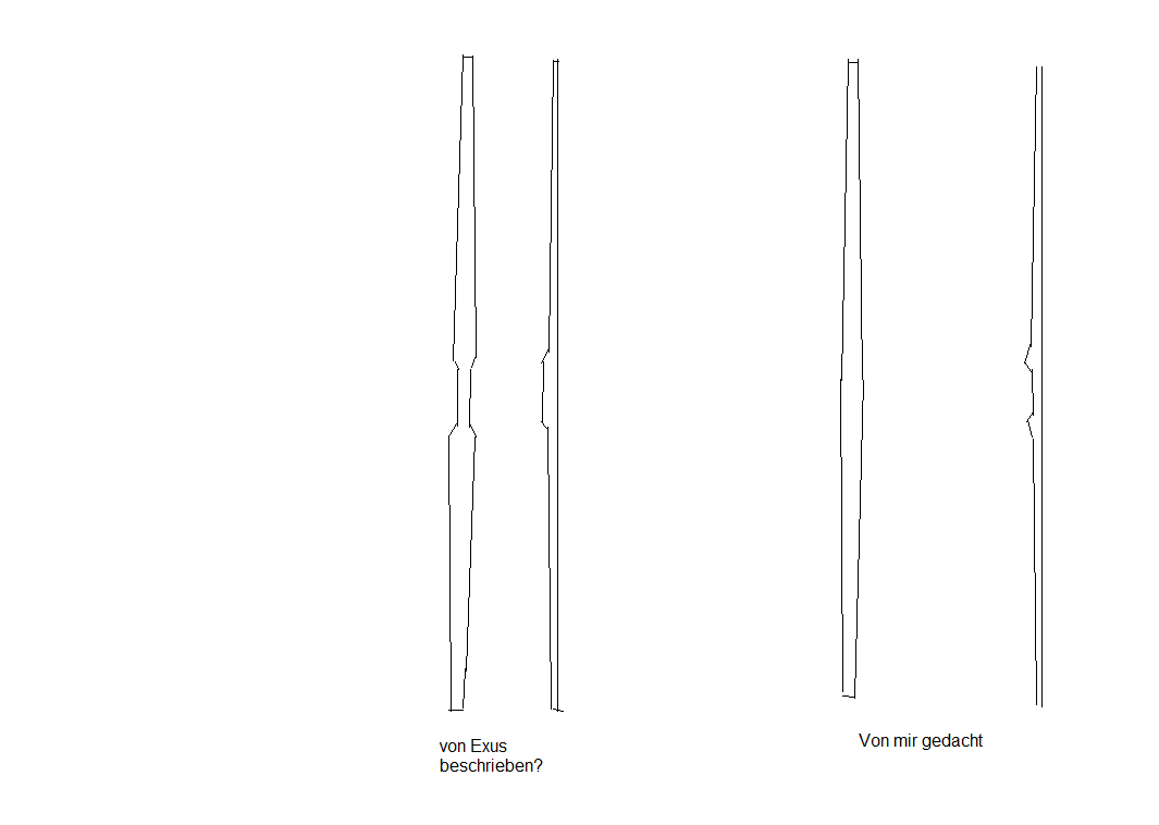

Mir fiel gerade ein interessantes Bogendesign ein, ich weiß nur nicht, ob es funktioniert und zugleich haltbar ist.
Ich dachte an einen Flachbogen mit langen Fade-outs und mitbiegendem Griff.
Was sagt ihr dazu (gibt es das schon?)?
Danke für Meinungen.
Ins Gelbe
Exus
Beiträge: 859
Beitrag von Exus »
Hört sich wie ein Flachbogen/Langbogen mit biegendem Griff an .
Kann mann alles machen .
Ein mitbiegender Griff ist immer gut da die Biegung besser auf den Bogen verteilt wird.
Ins Gelbe
Beiträge: 555
Beitrag von Ins Gelbe »
Heißt die Form "Flach-/Langbogen mit biegendem Griff"?
Dann müsste der Griff ja zwischen den Fade-Outs wieder auf WA Maße zurück kommen oder?
Ins Gelbe
Exus
Beiträge: 859
Beitrag von Exus »
Wie das heist weis ich nicht aber ich würde durch einen gleichmässigen seiten Tiller der Griff Fade bereich zum biegen bringen. ;D
Ins Gelbe
Beiträge: 555
Meinst du so?:
Ich finde rechts etwas schöner. :)
Galighenna
Beiträge: 8836
Beitrag von Galighenna »
Hmm nee sowas gibts nicht... Entweder macht man den Griff steif, und entsprechend dicker als die WA udn arbeitet eine angenehme Form raus oder was immer man will, und braucht dann Fadeouts vom Griff zu den WA, oder man baut halt nen biegenden Griff. Dann gehen die Wurfarme nahtlos in den Griff über, so dass man nicht wirklich sieht das da ein Griff ist, ausser weil da vll ein Griffleder sitzt oder so.
Die seitlichen Verschmälerungen am Griff gehen dann nicht, da würde es zu Rissbildung kommen. Bögen mit biegendem Griff können also nur so breit sein wie man sie angenehm umfassen kann.
