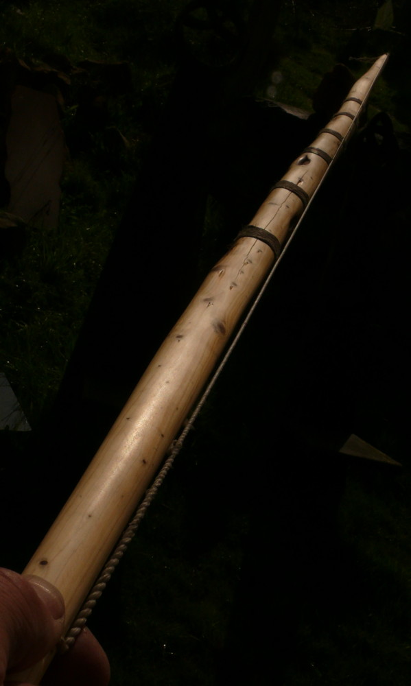

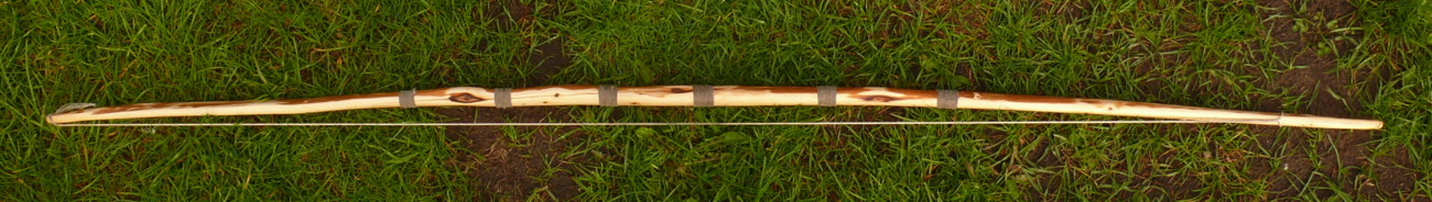

hallo Leute,
hab auch mal wieder was geschnitzt:

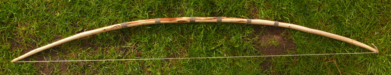

Old Ugly Juniper
Wacholder - Sapling von 3-4 cm Durchmesser
NtN 67" / 170cm
54lbs @ 28"
ovaler Querschnitt
Griff (mitbiegend)33x24mm, Tips ca.10x10mm
Gewicht 500g
Sehne 10 Strang Dracon

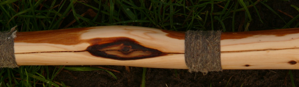

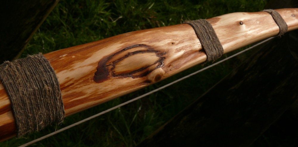

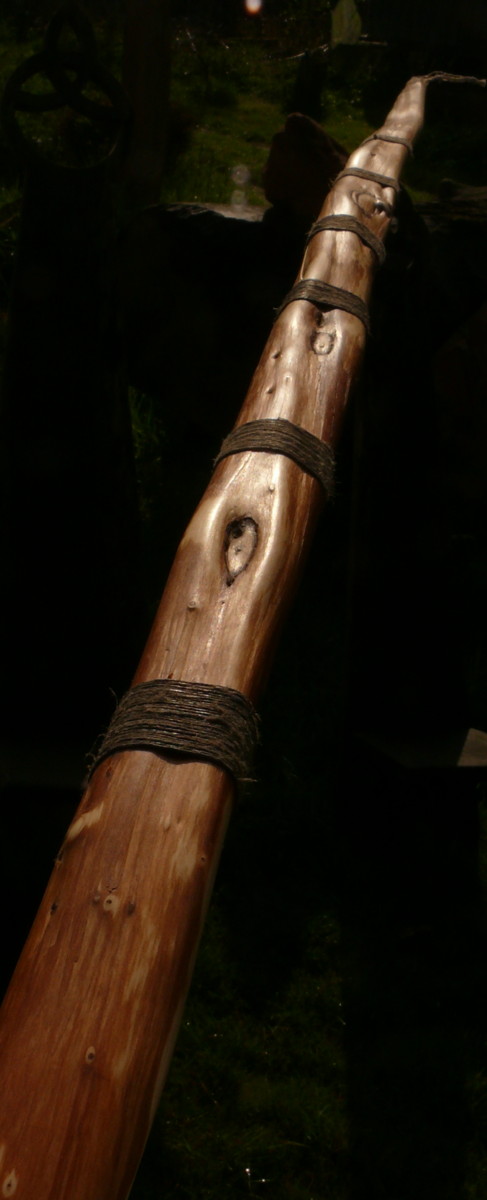

jede Menge Verwachsungen und Längsrisse - deshalb die "Angstwicklungen" aus Hanfgarn
Finish Leinölfirnis

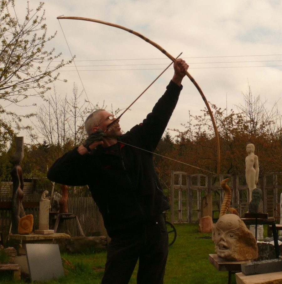

der Bogen hat bereits einige hundert Schuss hinter sich und macht richtig Spass :D - ist zur Zeit mein Lieblingsbogen.
Gruß Toddi

sau geiler Bogen gefällt mir wirklich sehr gut ;) Die Wicklungen passen auch richt dazu :)

Cool! Mag ich! Ich hoffe er hält trotz der Risse sehr lange.

Wow,
geiles Ding,sieht das nur so aus oder hat der wirklich einen Riss??????
Wirklich schönes Teil.
Hab da nähmlich auch nen Wachholdder mit Riss im Keller stehen.

Ein wirklich uriger Bogen, der viel für das Auge übrig hat, das sich lohnt anzuschauen. Und weil er nicht perfekt ist, freut es mich für Dich, dass er nicht nur ordentlich schießt, sondern auch schon lange hält.

Absoluter Wuchtknüppel! Wie ein so gerades Stück so viel Charakter bekommen kann. Einfach geiles Teil!

"Angstwicklungen" können auch sexy sein.
Schöner Bogen!

Wau.
Gutturalbogen. Stehender Beifall!
- schöner Garten nebenbei
