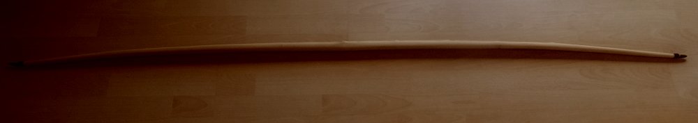

...nicht für den BdM, weil's nur ein Holztest iss...
Haselnuss, 72 Zoll Kerbe zu Kerbe, 7/8tel D-Profil und 50#@31"
Griffbereich 30x28mm, an den Tips 10mm rund.
Ja keine Ahnung, wirft zwar Pfeile, iss aber irgendwie lasch. Vielleicht doch mal tempern... mal sehen...

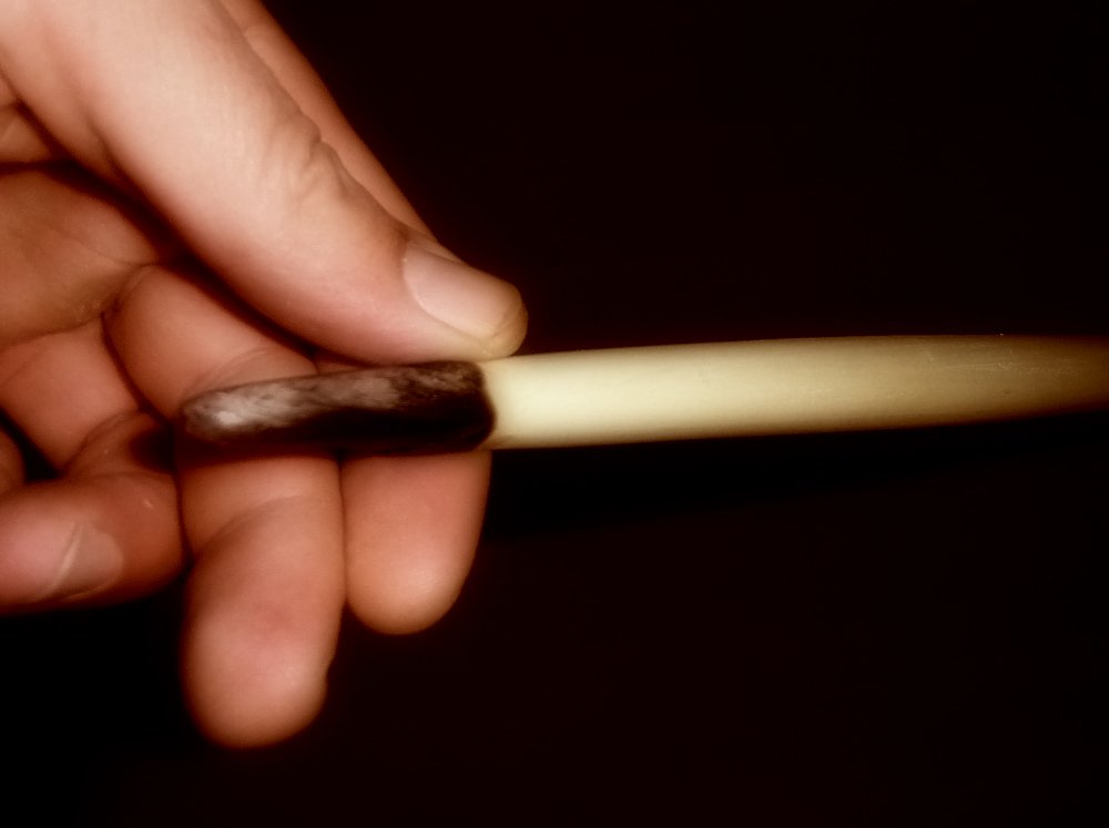

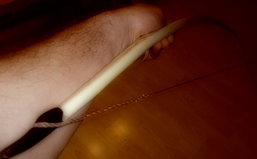

Re: Blacky's 72" Haselspaß 50#@31"
Joja, schrieb ich ja: 7/8tel D-ProfilFrankster hat geschrieben:Hast Du dem Ding ein D-Profil verpasst?
Warte, ich mach mal ein Bild davon...
genau so ist es Dirk und das täte dem ELB auch gut, durch die nat. Rückenrundung bei einem 8cm Durchmesser Stecken ist Trappen evt. garnicht arg notwendig, solang der Bauch schön flach bleibt.Dirk M hat geschrieben:Ich bin ja ein Freund vom trapping, bei Hasel, Esche oder Eberesche trappe ich jetzt immer zum Rücken hin und halte den Bauch schön flach!![]()
@Blacky
Wie schwer ist der Bogen wenn ich fragen darf?
Und Danke für das Video, da sieht man den Bauch gut. Für ein 50er ist der Bogen zu lang, das geht auf die Leistung.
Ich würde den einkürzen bis auf z.B. 66" und den Bauch abflachen. 50 lbs oder eher mehr hat er dann immer noch.
Wenn der Rücken top ist, ist auch Tempern eine gute Option bei Hasel.
