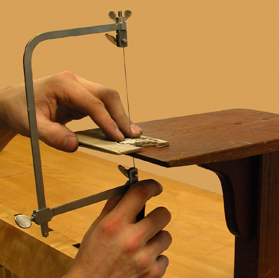

Re: Messingblech
Hi,
diese Art von Arbeit wird mit der Laubsäge gemacht.
Versäubert wird dann mit Nadelfeilen, evtl Fräsern, Gummi-Schleifkörpern, Schmirgelpapier,...
Laubsägen für Metall haben kürzere Bügel - damit sie wendiger sind und mehr die Spannung halten.
Die Sägeblätter sind sehr dünn und nur vonre gezahnt. Ich nehme für grobe Arbeiten Grösse 2/0 (0.34mm Breite), sonst meist 4/0 (0.22mm) und für sehr fein 0/8 (0.16mm)
Sägebügel und Blätter gibt es im Goldschmiedebedarf, eBay etc.
Bügel kannst du kaufen was Du willst, sind eigentlich alle ok, Sägeblätter würde ich nur die von Vallorbe empfehlen.
Bügel kostet vielleicht 5 oder 10 Euro, die Sägen gibt es meist leider nur im Gros (144), da kosten vernünftige so ca 20 Euro/Gros. Wenn Du in Deiner Nähe einen Laden für Goldschmiedebedarf hast, kanst Du Sägen evtl auch dutzend-weise kaufen...
http://www.goldschmiedebedarf.de/produc ... s_id=23853
Re: Messingblech
Genau, wie shokunin es schreibt, mache ich das auch.
Messingblech kann man übrigens gut weichglühen und es läßt sich dann viel schöner verarbeiten. Durch mechanische Bearbeitung (Hämmern, Biegen, z.B.) wird es auch wieder härter (Härten wie bei ferrischen Metallen, also "Abschrecken in Wasser oder Öl geht nicht). Je nachdem, wie viele Arbeitesschritte man die Erreichnung der Endform braucht, muss man evtl. regelmäßig nachglühen.
Nur mit der Temperatur aufpassen, damit das Zink nicht verbrennt (grüne Flamme... gibt dann eine weiße Ascheschicht und das Messing ist hin), also nicht hellorange glühen, sondern eher so rot.
