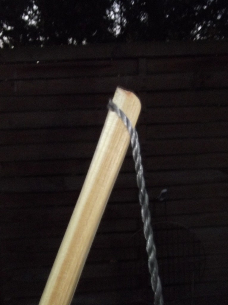

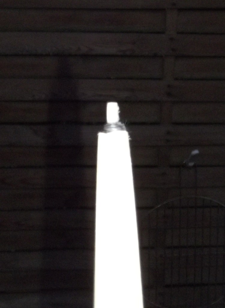

Tipp von der Seite...

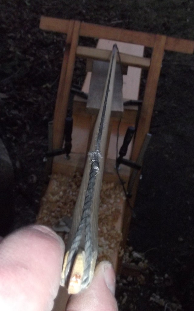

Sehnenverlauf
Sehnenverlauf

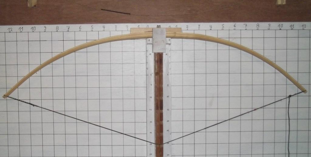

Auszug und Tiller bei 18&quot;
Auszug und Tiller bei 18"

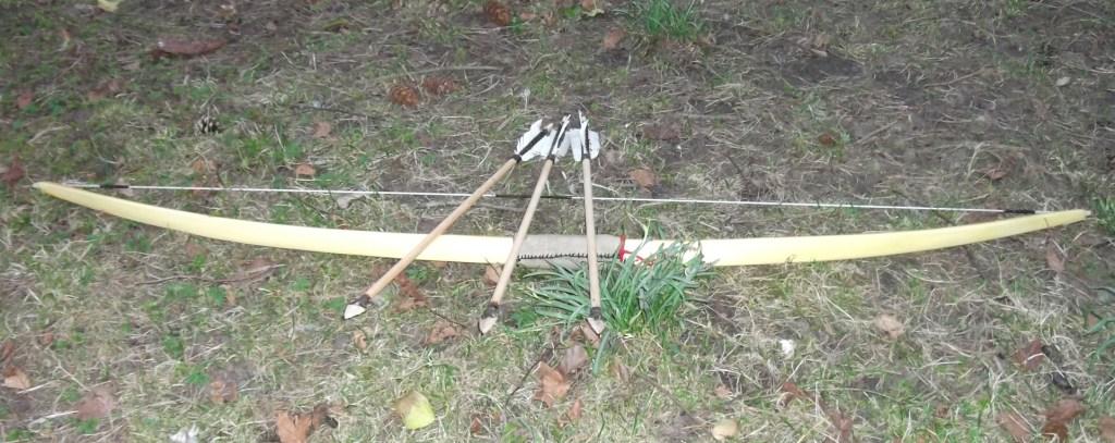

So, der Vollständigkeit halber noch ein paar Bilderchen mit den passenden Pfeilen (22", Steinspitze, Befiederung mit Birkenteer aufgebracht) dazu...
etb
