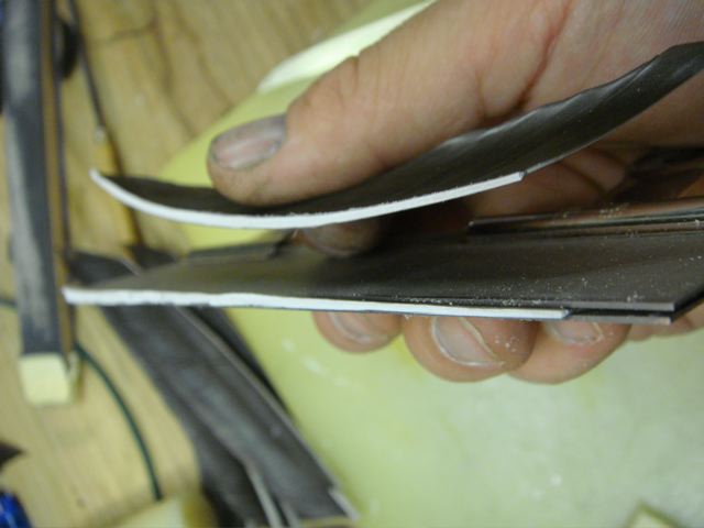

Federn schleiffen - Klammer, Schmirgelholz
federn Schleiffen - klammer besteht aus 2 Blechen mit je drei Löchern in die man kleine Kugeln als Gelenk einklemmt - aussen rum Büro-Clip oder Wäscheklammer als Feder.

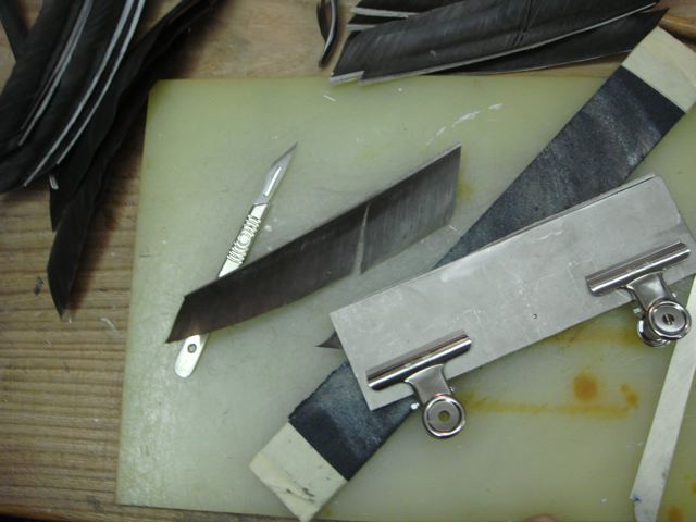

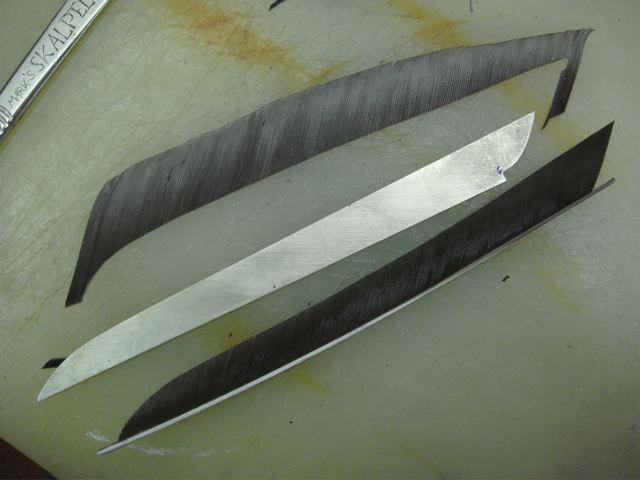

Federn Schneiden - Metallschablone und Skalpell

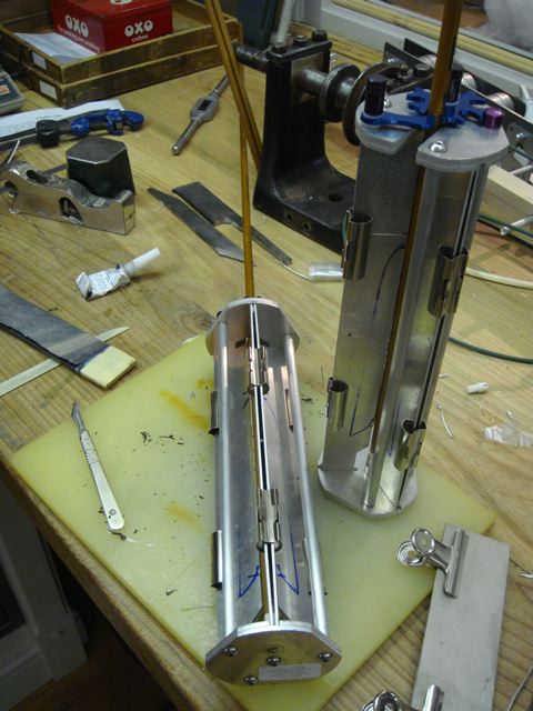

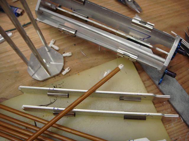

Carol Archery Befiederer - 3 Federn gleichzeitig und bis 9 Zoll
Federn - Carol Archery Jig

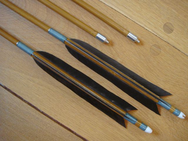

Bindegarne
Bindegarne
Wicklungen - mache ich meist mit 2 verschiedenen Garnen nebeneinander
Grundieren hier mit Thread-sealer aber Ponal geht auch

Goldrand an den Wicklungen mache ich mit Feder statt Pinsel - normal vo dem Lackieren, nicht so leicht aber hält besser
Ado  Pfeile mit dem Goldrand - muss bei jedem Kyudopfeil hin

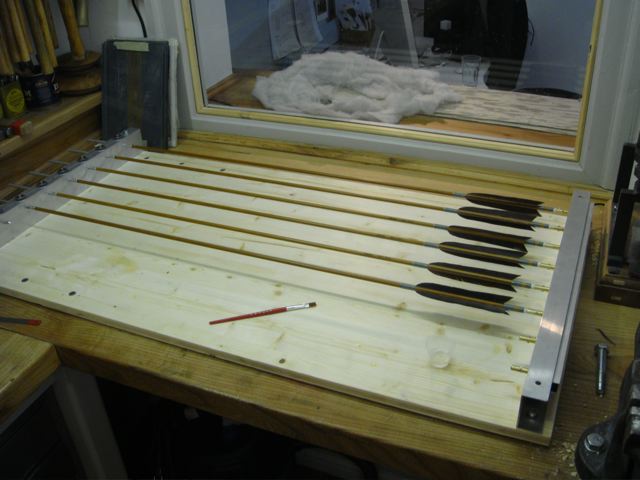

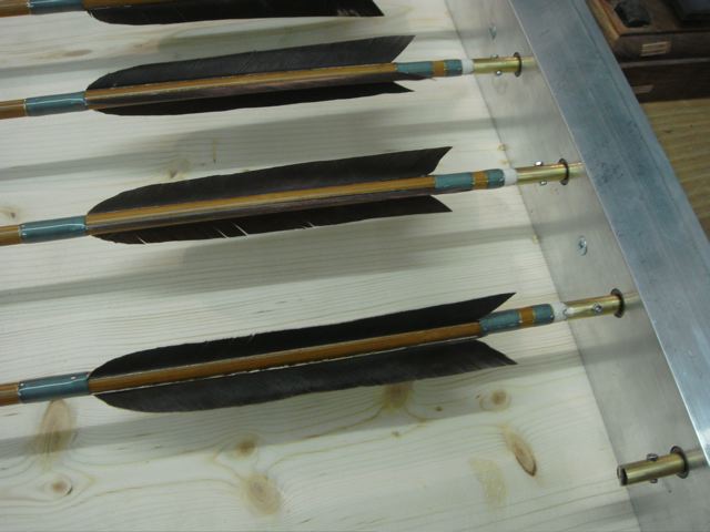

Lackiermaschine Eigenbau - dreht bei 5RPM Lack ist 2K Lack der härtet eher als trocknet. Wird in einem Gang lackiert, muss daher unter Drehung aushärten
Spitzenaufnahme
Spitzenaufnahme
lackiermaschine Nockenaufnahme
Fertig
Fertig

Das Carol Jig ist echt gut - eigentlich für Langbogen entwickelt, daher 9" Klammern - und klebt halt 3 auf einmal.

2K kannst Du nach einmal "ponalisieren" in einem Gang auftragen und er fliesst spiegelglatt aus.
Thoralf lackiert auch mit 2K aber man braucht halt eine Vorrichtung zum drehen.
Die Motoren die ich z.B nehme sind die für Grill oder Spiegelkugel etc, gibt es bei Ebay für 3 Euro

Maschine lohn schon, ich bau recht viel, nicht nur für Kyudo und ich bastel halt gern an meinen Geräten rum.
Das geht so lange bis ich weiss wie es geht, das mit dem Lackieren und Garnen und Glitzerzeug :-[ hat's mir zur Zeit wirklich angetan.
Vom Aufwand her... so ne Maschine kann man für 30 Euro bauen - ok, wenn man niemand hat von dem man noble Alu-Abschnitte schnorren kann dann mehr oder man muss halt Holz nehmen, aber gebaut ist so'n Ding gleich - 3-4 stunden vielleicht...
